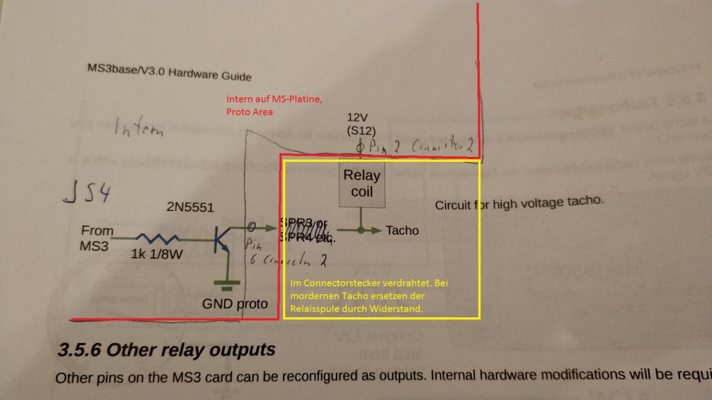

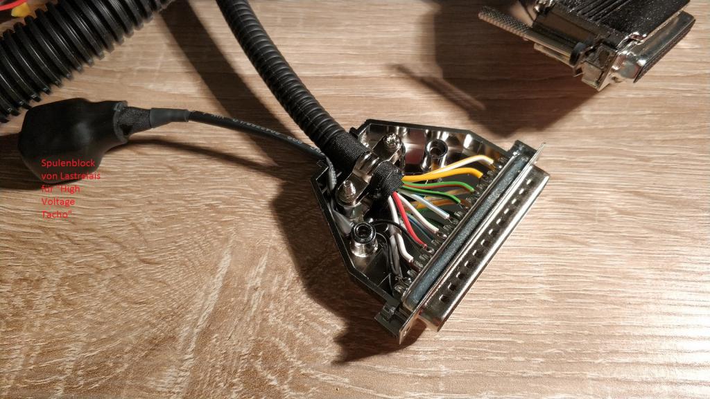

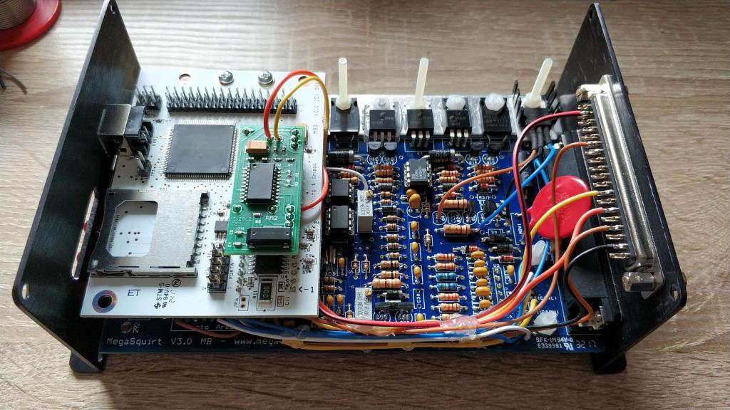

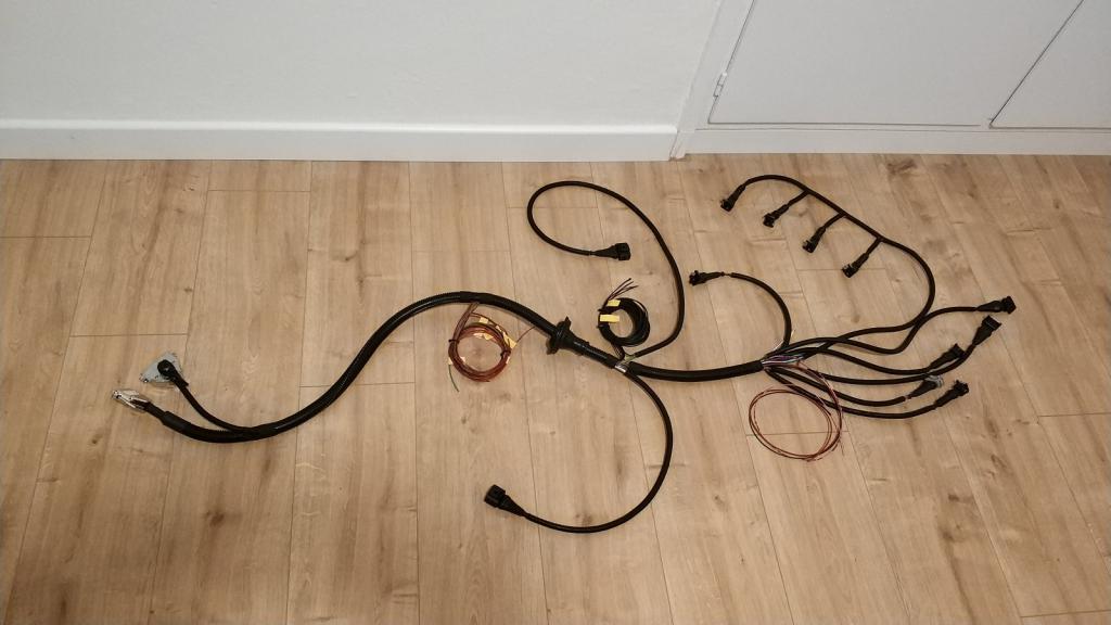

Die Proto Area ist verdammt voll geworden, bin froh diese Version der MS gekauft zu haben: Kabelbaum zu 95% fertig, Rest beim entgültigen Einbau: Da unsere alten Tachos ein "High Voltage Input" am Drehzahlmesser brauchen, habe ich das Signal mit einer Relaisspuele aus einem 12V 40A Relais nachgebildet. Dabei kam mir die Idee das ganze am Connector 2 zu verdrahtet. Bei inem Umstieg auf einen modernen Tacho, muß nur die Spule entfernt werden und stattdessen ein Widerstand einglötet werden. Weiter geht es jetzt mit einem Testaufbau. Dafür nehme ich einen 12V Gleichstrommotor und baue eine 2 X 30+1 Teeth Scheibe + Halter + Aufnahme um den umgebauten Hallgeber anzutreiben. Die Scheibe als Zweimal 30iger, weil der Motor auch den umgebauten Hallgeber antreibt (halbe KW Geschwindigkeit für Zylinder 1 im OT), da wäre ein 2 X 60+2 wäre sehr aufwendig, bzw.die Scheibe würde recht groß. Dazu LED´s für Einspritz und Zündimpuls Simulation. Der Rest kann direkt angesteckt werden.
