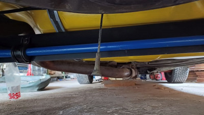

-Auspuffanlage: Klärung Position Kat ( KAT muss versetzt werden wegen Tunnelverstrebung Cabrio Umbau)

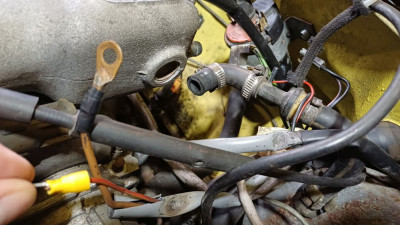

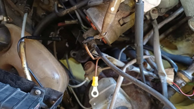

-Sprit liegt am Mengenverteiler an - aber nicht an den Einspritzdüsen / MV Steuerkolben leichtgängig /Kraftstoffpumpe vom Scirocco 1 / Motorkabelbaum -noch nicht alles angeschlossen bzw. überprüft

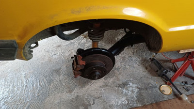

Erstens kommt es anders als man(n) denkt: Tank ausgebaut - 25 Jahr alter Sprit - gewöhnungsbedürftig, dann noch die Hinterachse vom 2er Scirocco "herausgewurschdelt" - die nächsten Wochen sind nun mit Restauration gebucht - und natürlich: Schrauben Dämpfer sitzen in Buchsen Gummilager fest fest fest -fest :bang: ...aber nicht aufgeben....

Geht wohl eher um die Schrauben, die in den Buchsen vom Stoßdämpfer festgerostet sind. Der allergrößte Mist. Die dann rauszukriegen ist fast unmöglich. Meist ist der Dämpfer dann hin. :-(

Die Dämpfer sind eh fertig, siehe Bilder. Nimm den Dremel oder Flex, säg die Schrauben durch und entsorge bis auf Stabi und Achskörper den Rest.

Ja genau - so ein Mist - musste zuerst am Schweißbrenner die Schläuche etwas abschneiden (brüchig) - und die Schraube etwas warm machen bringt gar-nichts. So wie Christian beschrieben hat - Uni-Werkzeug Flex und vorsichtig die Buchse getrennt. Die Brems-Sättel, Träger und Leitungen mit der Flamme bearbeitet und "Flopp" gingen die Schrauben auf :-)) nächste Woche dann die Bremsscheiben und die Ankerbleche...dann noch einlesen wie die Bremsnachstellung am Sattel funktioniert - in meinem Alter hat es bei "Trommelbremsen" aufgehört... :erschrecken:

Endtopf Golf 2 16V ist drin, Hinterachse Scirocco 2 16V sandgestrahlt, (Kleinteile müssen noch),
