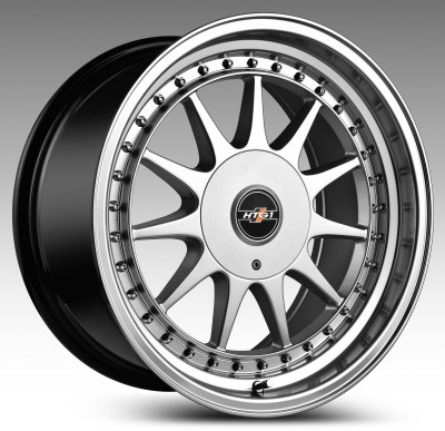

Habe noch 2 Designs gefunden mit Gutachten für ältere VW's,allerdings nur in 16 zoll:
Die HTG 1 in 7x16et25 und 9x16et20
Die Htg1
Die Htg1

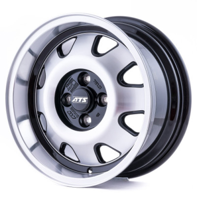

Die guten ,alten,ATS Cup in 7x15
Ats Cup
Ats Cup

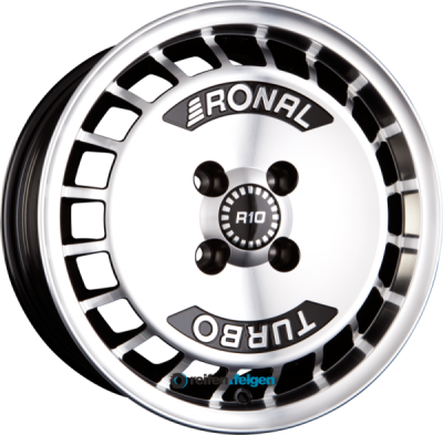

Ronal Turbo 7x15
Ronal Turbo
Ronal Turbo

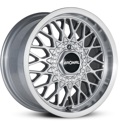

Ronal LS in 7,5x15et25
Ronal
Ronal

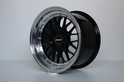

Schmidt ML in 8x15et20
Schmidt
Schmidt

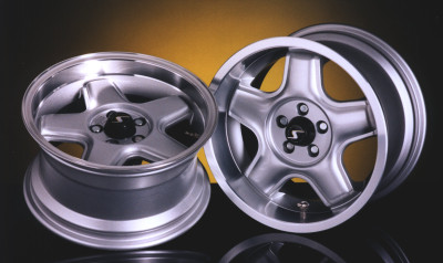

Diamond wheels CM2 in 15zoll.Da einzelanfertigung in 7x15 bis ca 10x15 verschiedene et's
Cm2
Cm2
