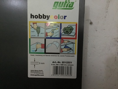

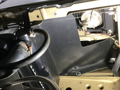

So,
ich hab mich mal an einen Nachbau gewagt.
Im Baumarkt habe ich mir eine PVC-Platte (Fa. Gutta) gekauft.
Farbe schwarz, Größe: 3x500x1000mm
Die original Pappe hat ebenfalls eine Stärke von 3mm.
Zugeschnitten und mit Heißluftföhn in Form gebracht.
Ergebnis: besser als das Original.
Dietrich

Re: Luftführungspappe / Luftführung
Verfasst: So 1. Aug 2021, 17:46
von Dietrich
hier zwei Bilder
- Das ist die Platte
- Plastikpappe
Nach ca. 100km bleibt die Form bleibt Stabil, hat ja auch nur minimalen Kontakt mit dem Kühler
Verfasst: So 1. Aug 2021, 21:51
von christian_scirocco2
Sieht gut aus. Die oben auf dem Kühler fehlt noch.
