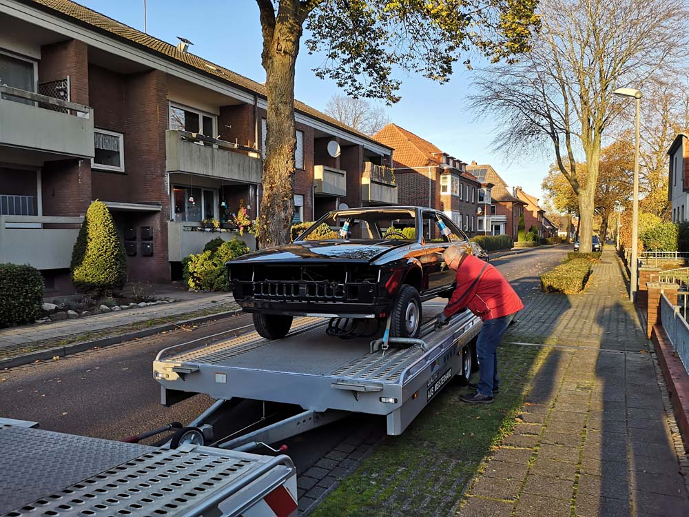

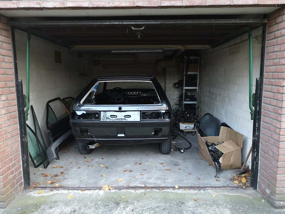

anhand der Fotos sieht man nicht wirklich was alles demontiert ist.

stimmt ich erinnere mich. Wie Gunther schreibt, leere Türen anschrauben und dann vervollständigen. Stell besser Fotos von Unten/Innen/Motorraum ein, damit wir sehen/Abschätzen können wie weit was gemacht wurde. Daß du den Wagen nicht selbst zerlegt hast macht es natürlich nicht einfacher. Wobei ich mich selbst beim Wiederaufbau bei so manchem Teil gefragt habe wo es hin kommt oder wie etwas richtig montiert wird.
