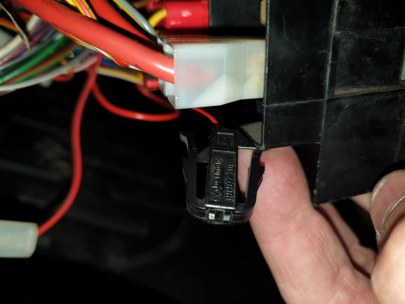

Beim Tausch meiner Zentralelektrik (Scirocco 2 JH) ist mir dieses Kabel aufgefallen. Es war scheinbar schon vorher nirgendwo eingesteckt. In die neue Zentralelektrik hat es auch nirgendwo gepasst. Läuft alles, aber trotzdem, ein komisches Gefühl bleibt.. Die Teilenummer auf dem Kabel ist 191972701. Das Kabel ist rot mit schwarzem Streifen.
Weiß irgendwer wofür dieses Kabel gut ist?
PS: Mein JH hat Klima, el. Fensterheber, aber keine ZV.

Nummer 19 in Klammern hier:
https://volkswagen.7zap.com/de/rdw/scir ... 71-241000/

Vielen Dank für die schnelle Antwort!
Flachkontaktgehaeuse
Kupplungsstueck
Anlasssperrschalter
F 53-L-000 001>>
Der Zusatz "Automatik" erklärt dann wohl auch, warum das Kabel bei mir nicht angeschlossen werden muss! :-)
