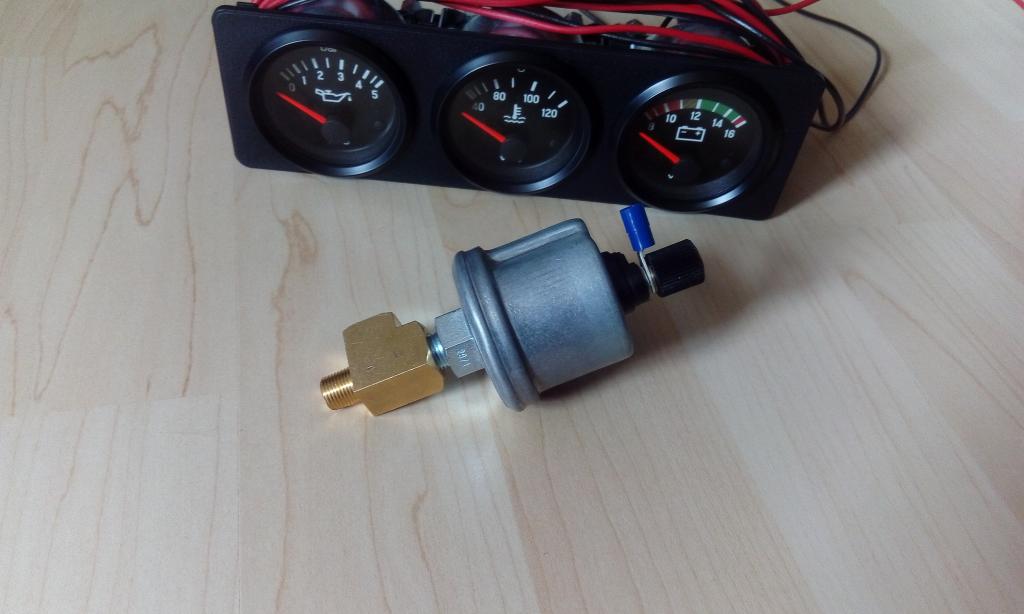

ich wollte mir eine Öldruckanzeige nachrüsten. Die Teile sind auch da. Ich nutze einen T-Adapter M10x1 sowie einen Druckgeber M10x1, beides angeblich VDO. Allerdings ist mir aufgefallen, dass die Gewinde konisch zulaufend sind, also nach ca. der Hälfte des Gewindes das einschrauben des Gebers in den Adapter schon sehr stramm wird. Messe mit der Schieblehre etwa 0,5mm Durchmesseränderung zwischen Anfangsgewinde und Ende beim Geber.
Hab ich überhaupt die richtigen Teile bestellt? Denn auf allen Fotos sieht man oft Dichtscheiben und die Gewinde sind vollständig eingeschraubt. Der Druckschalter ist ja auch komplett eingeschraubt und hat einen Kupferdichtring.

Ich will nichts kaputt machen, wenn ich das jetzt mit meinen übermenschlichen Gorilla-Kräften bis zum Ende anziehe.
Und wenn es so richtig ist mit den konischen Gewinden, was nutzt man zum Abdichten, wenn der Geber nicht vollständig eingeschraubt wird?

Die dichten durch das leicht keilförmige Gewinde. Da muss normalerweise keine weitere Dichtung mit hinein. Dreh es nicht zu fest, sonst platzt es irgendwo kaputt.
