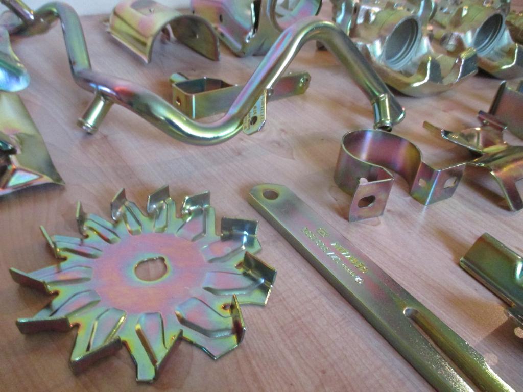

Die ganzen gelb-verzinkten Teile sollten auch wieder schön werden. Das ist ja mittlerweile so üblich, wenn ich mir andere Restaurationsberichte hier so ansehe.
Also strahlen:
Überblick vorher/nachher:
