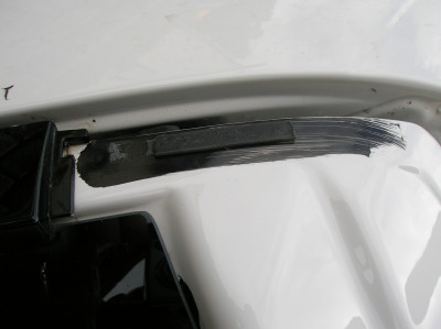

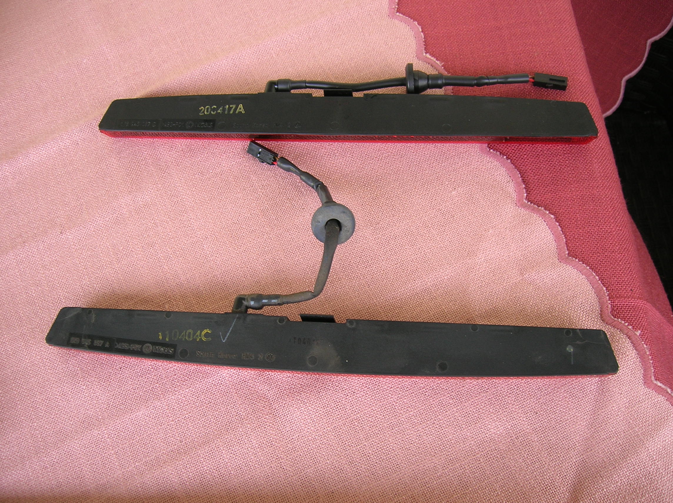

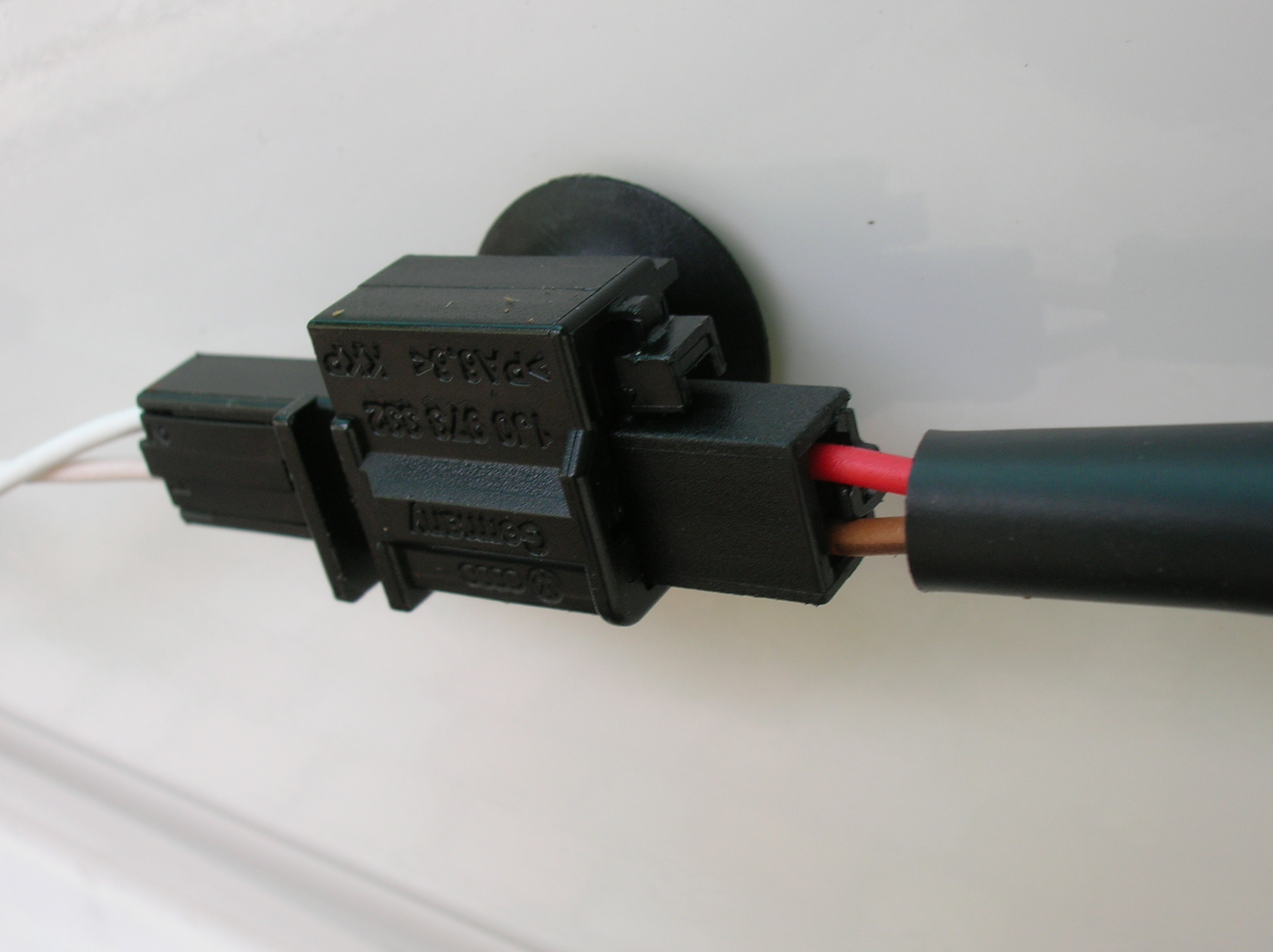

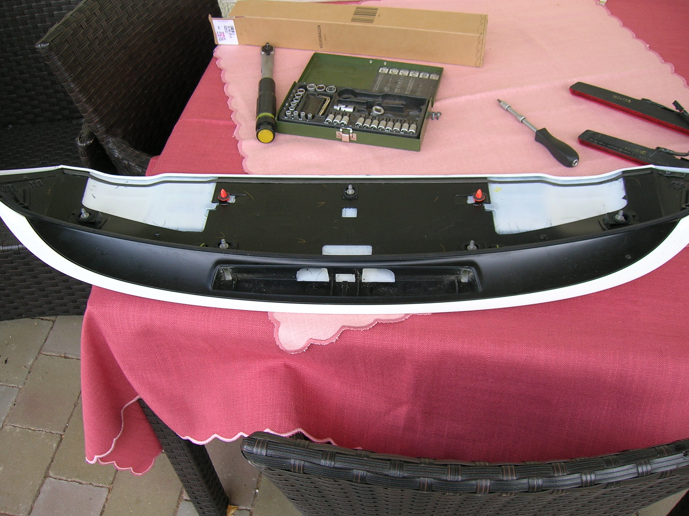

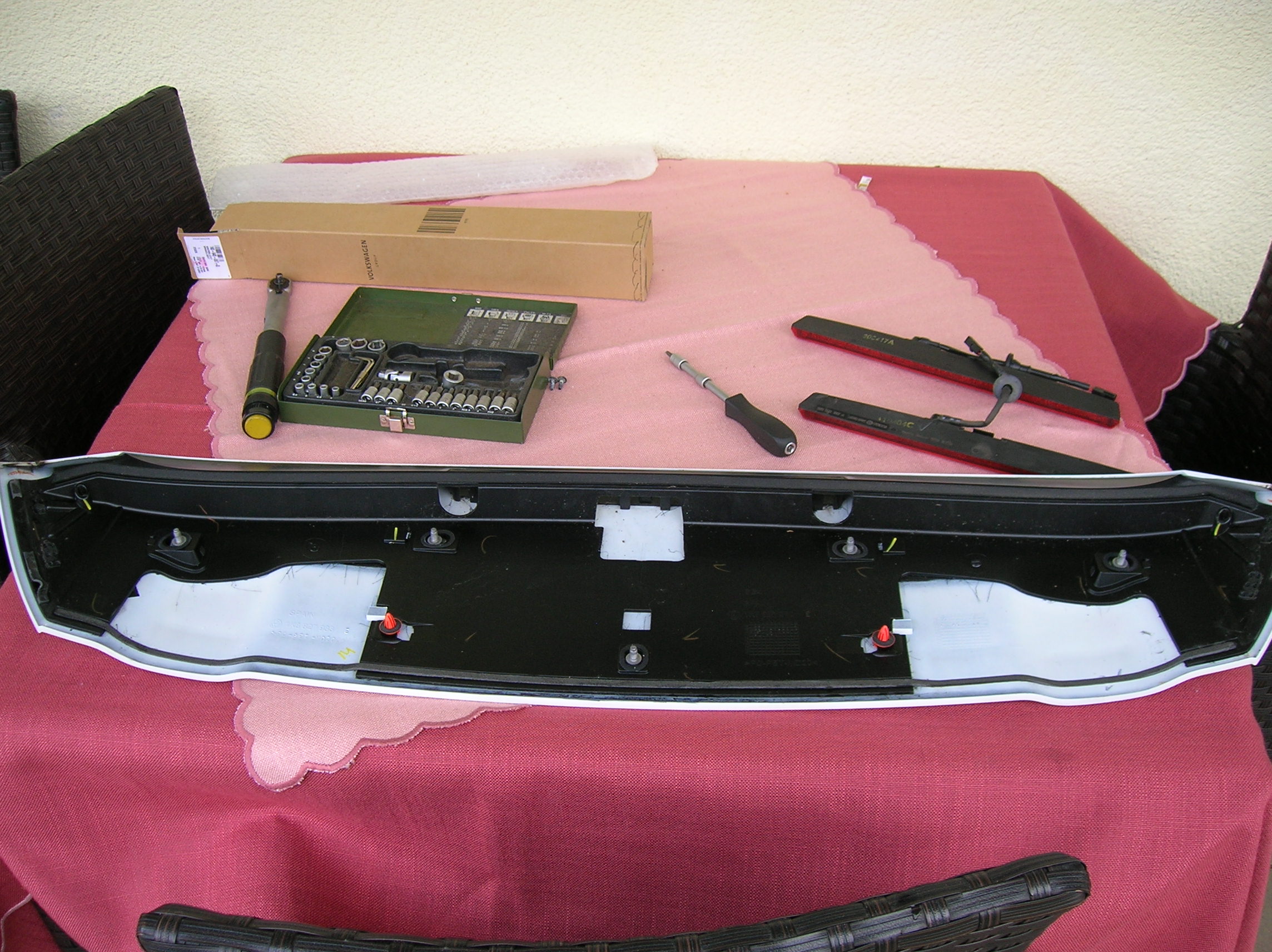

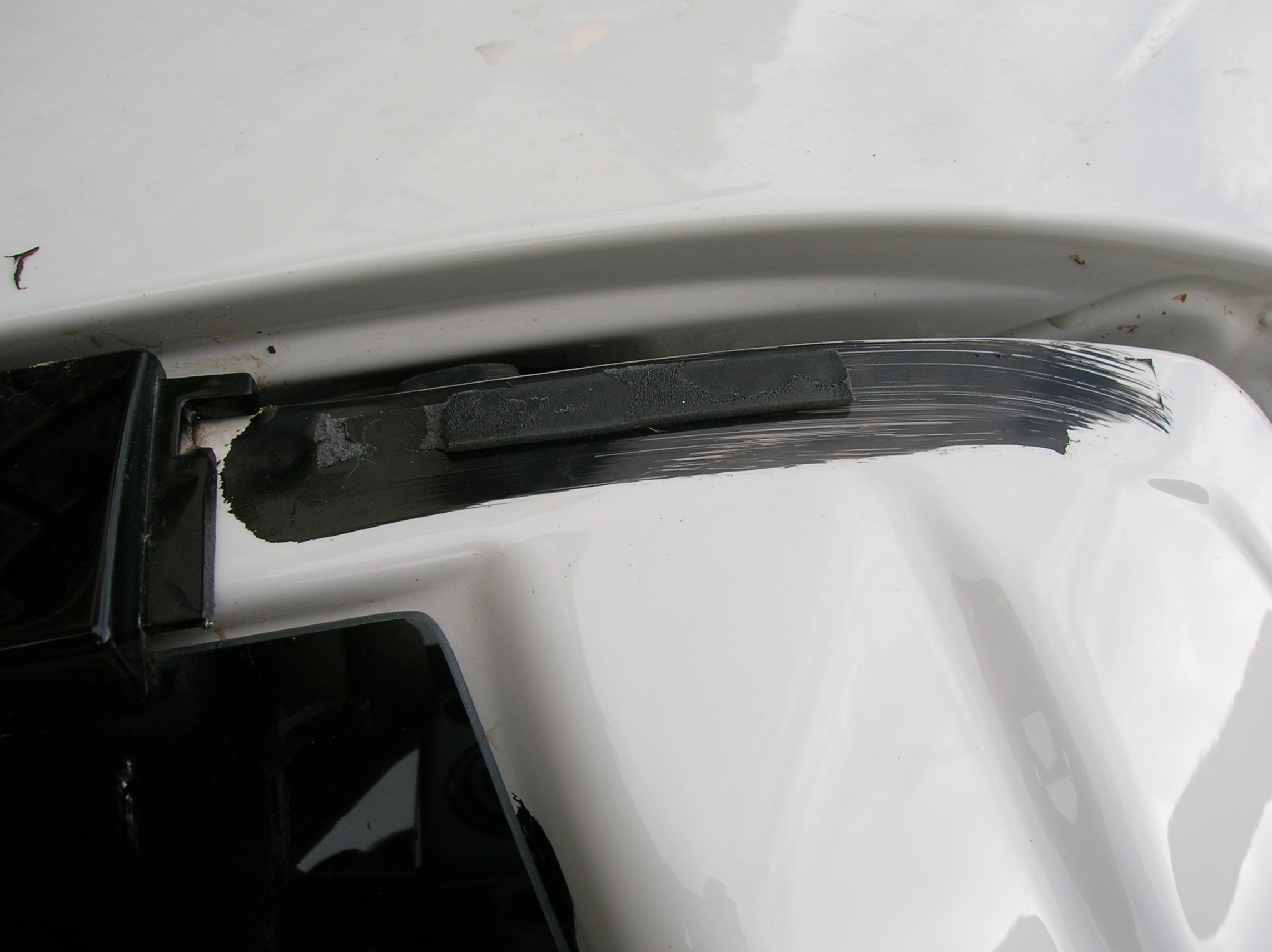

- typ53fan
- Beiträge: 791
- Registriert: Mi 22. Dez 2004, 17:31
- Wohnort: Stadtallendorf
Re: Brauche Rat: Probleme mit 3. Bremslicht!

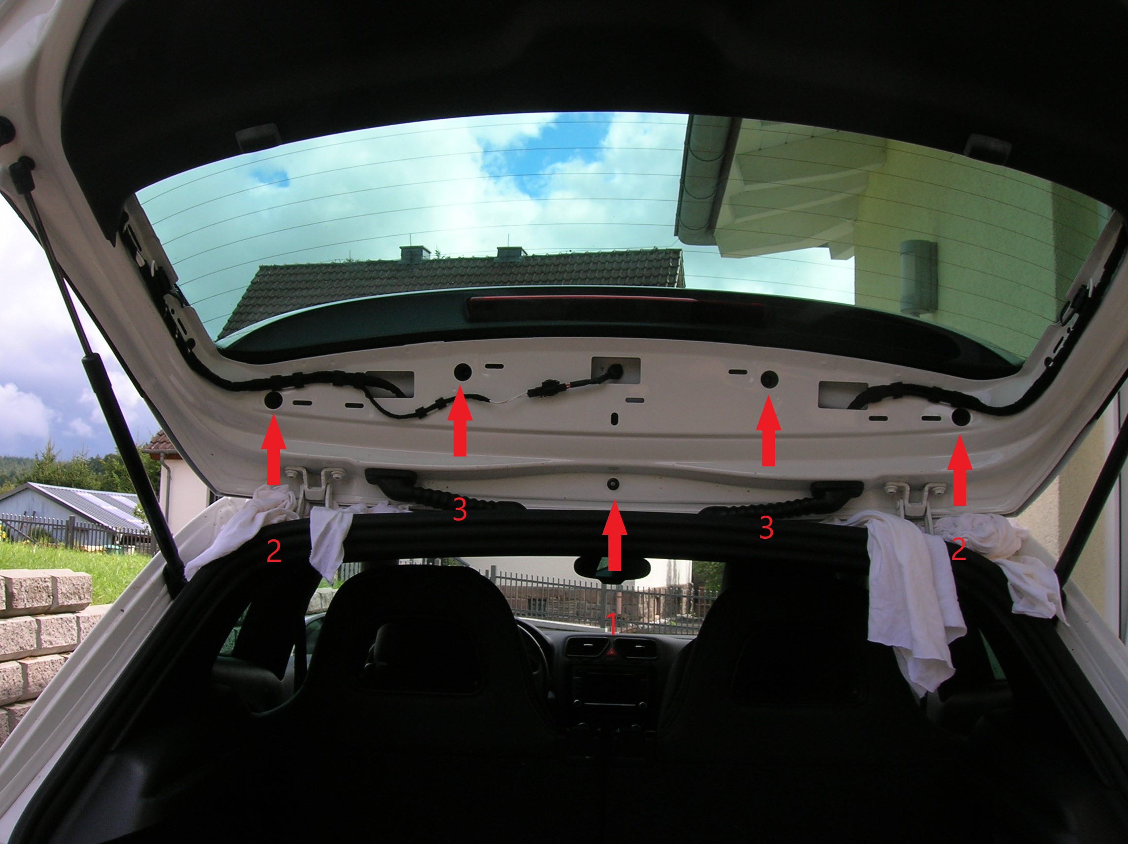

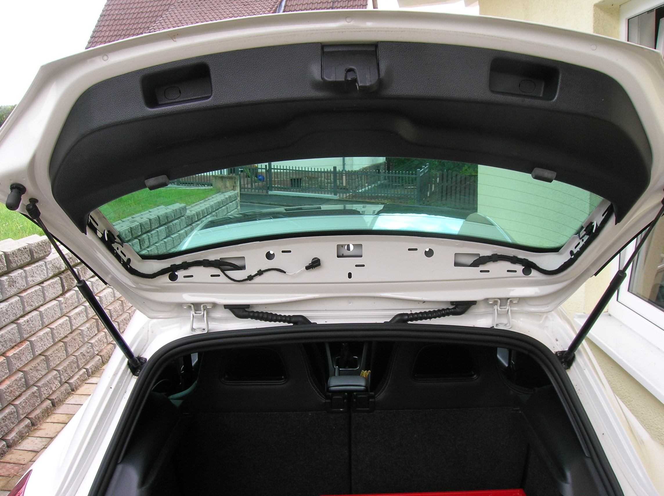

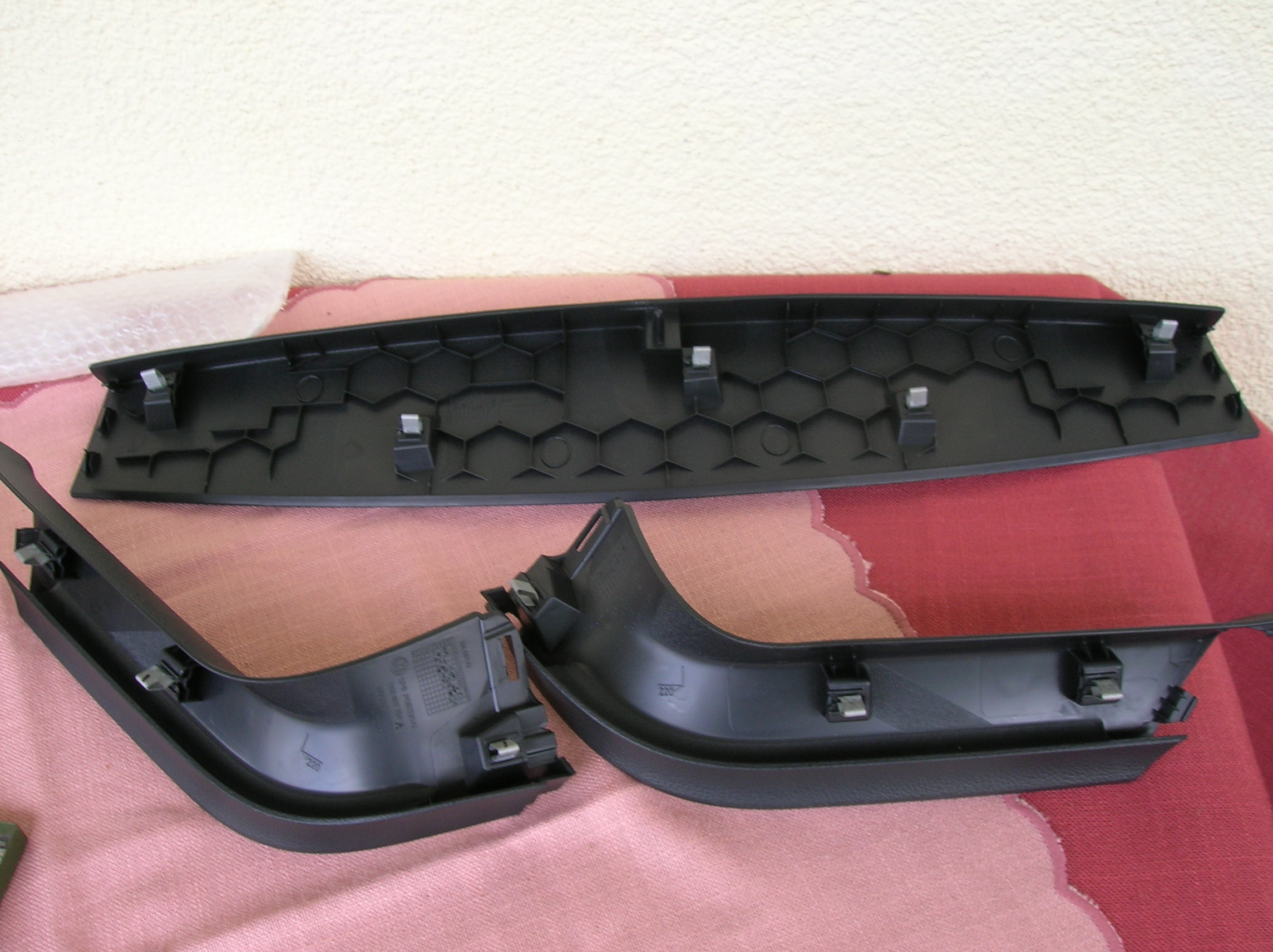

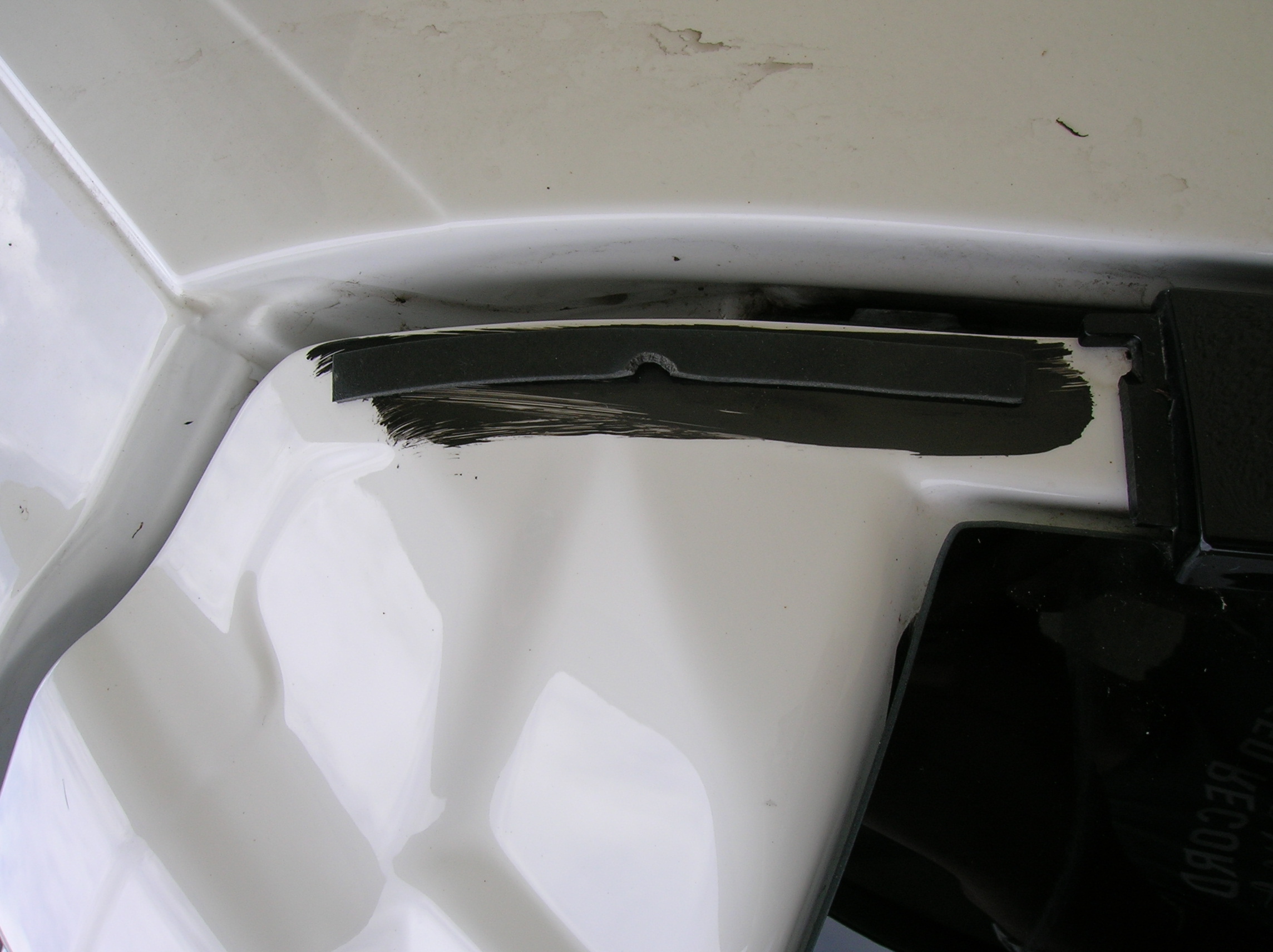

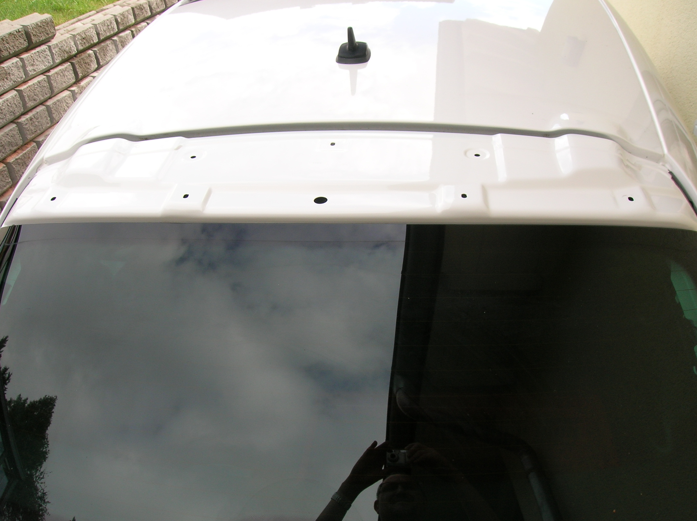

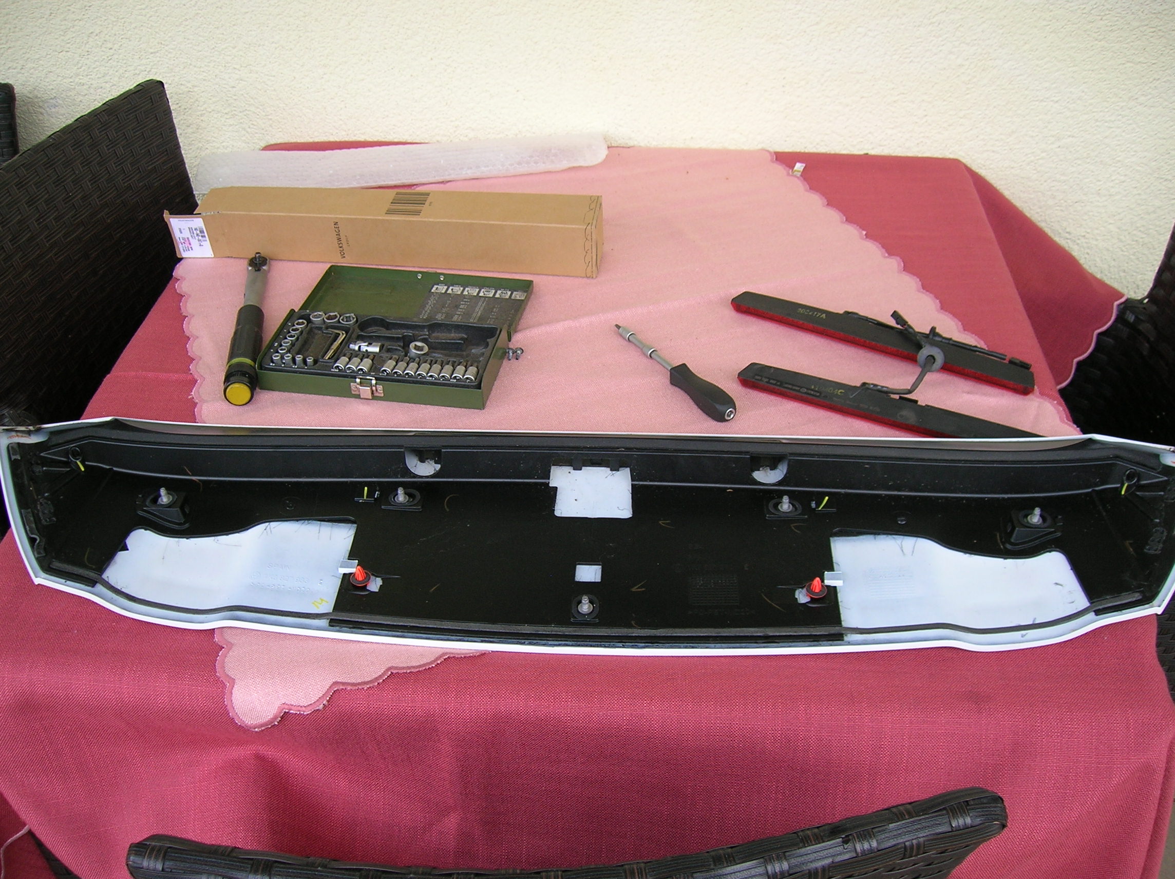

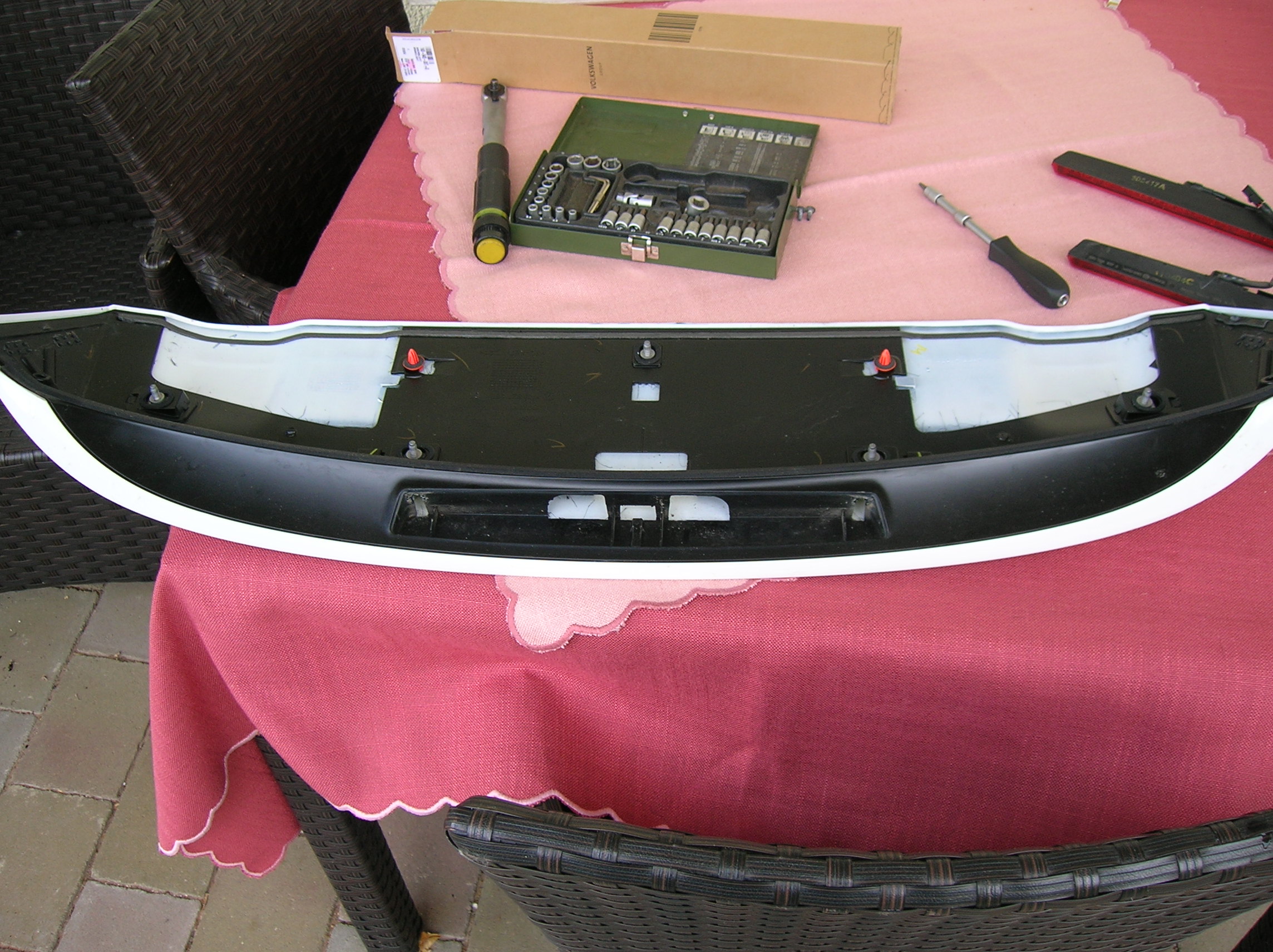

Hi, ich hatte das Problem mit der defekten 3. Bremsleuchte jetzt auch. Der Tausch der 3. Bremsleuchte in Eigenleistung war aber an einem Vormittag erledigt. Als Erstes muss die Plastikverkleidung in der Heckklappe oben und anschließend seitlich entfernt werden. VW benutzt das Werkzeug T10383, ich habe die Verkleidungen mit den Fingern abgezogen. Die Verkleidungen sitzen aber sehr fest, die Metallklammern blieben in der Heckklappe hängen und ich musste sie mit 2 Schraubendrehern herausziehen und wieder in die Plastikverkleidung einsetzen. Anschließend kann der Heckspoiler an den 5 Schrauben abgeschraubt und die Steckverbindung des Stromkabels gelöst werden indem die Rastnase mit einem kleinen Schraubendreher nach außen gehebelt und am Kabel gezogen wird. Beim Ausdrehen und später beim Ansetzen der Schrauben habe ich die Heckklappe so weit es ging heruntergezogen, damit die Muttern in der Nuss der Ratsche lagen und nicht in die Heckklappe fallen konnten. Anschließend muss die Heckklappe geschlossen werden. Der Spoiler ist noch rechts und links geklebt und oben mit 2 roten Clips befestigt. Bei meinem Wagen war die Verklebung nicht sehr fest, ansonsten muss der Spoiler dort ebenfalls mit dem Werkzeug T10383 von der Heckklappe gehebelt werden. Anschließend kann man den Spoiler nach oben aus den 2 Klammern abziehen, ein wenig abheben und das Kabel der Bremsleuchte aus der Heckklappe herausziehen. Den jetzt demontierten Heckspoiler kopfüber auf einer weichen Oberfläche ablegen und die 2 Schrauben der Bremsleuchte ausschrauben. die Leuchte kann jetzt nach außen abgenommen werden. Wegen dem Kabel muss die Leuchte dazu leicht seitlich bewegt werden. Die neue Leuchte auf die selbe Weise einsetzen und die 2 Schrauben nur seeeehr leicht (2 Nm) festziehen. Anschließend den Spoiler wieder am Auto ansetzen, dabei darauf achten, dass die kleinen Gummidichtungen korrekt auf den roten Clips sitzen. Das Stromkabel durch die Heckklappe führen und die Gummidichtung des Kabels fest in das Loch der Heckklappe drücken. Die Verklebung habe ich nicht, wie vorgeschrieben, erneuert. Dann den Heckspoiler an den Clips auf die Heckklappe drücken, dabei aber darauf achten, dass der Spoiler links und rechts an der Klappe vorbeigeht. Wenn der Spoiler wieder in seiner Position sitzt, die Heckklappe öffnen und die 5 Schrauben des Spoilers ansetzen und leicht einschrauben. Anschließend den Spoiler ausrichten und von einer 2. Person halten lassen, oder, wie ich es gemacht habe, mit ein paar Lappen fixieren. Beim festschrauben des Spoilers mit 6 Nm die auf dem Foto angegebene Reihenfolge, 1 (Mitte), 2 (2x außen), 3(2x innen) einhalten. Anschließend das Stromkabel wieder in den Stecker einstecken und die Verkleidungen einclipsen. Die evtl. vorhandene Fehlermeldung im Kombiinstrument sollte verschwunden sein und die Bremsleuchte wieder funktionieren. Im Steuergerät wird der Fehler weiterhin vorhanden sein. Falls man selbst kein Gerät zum Löschen des Fehlercodes hat, kann dies später nachgeholt werden.
