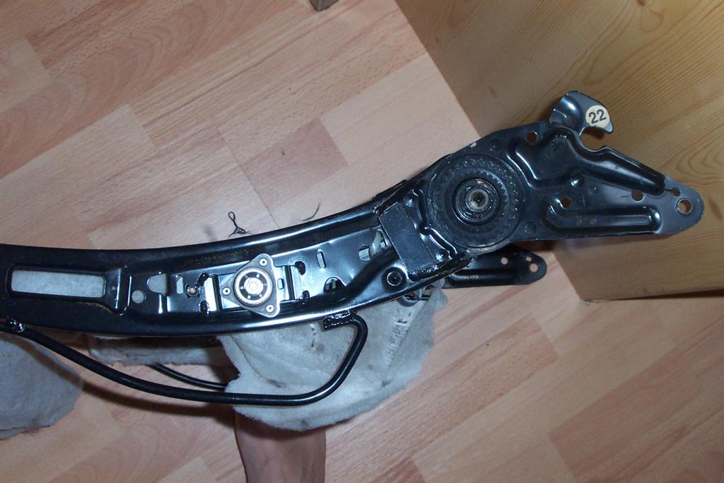

Recarositz Verstellung der Lehne, welche Teile fehlen mir da?
Verfasst: Do 13. Aug 2015, 20:29
von Meiki
Recarositz Verstellung der Lehne, welche Teile fehlen mir da? Gerne mit Teilenummern auch fürs Verstellrad.

hab das mal gecheckt, mein Sitz schaut anders aus, iste nixe recaro, iste corrado
aber vielleicht hilft dir ja ein Bild

Trotzdem danke fürs checken, meine Lehne ist wohl Corrado Recaro

Also auch ursprünglich Corrisitze?
machst mal Fotos von deinen Seitenteilen
das eine Bild von dir iss irgendwie auch seltsam, wie soll das gehn mit dem Innenvierkant
Und der Corrado hatte die Verstellung weiter oben

Weiter oben wäre es seltsam?
Hier das Bild, heute leider nicht so scharf

eventuell elektrische, da ist der Motor an der Lehenseite angeordnet.
Im Lehenpolster sieht man die Aussparung für den Motor.
Im Corrado ist das Verstellrad bei den manuellen Sitzen höher angeordnet, weil der dicke Mitteltunnel verbaut ist.

elektrische, so wirds wohl sein, dann werde ich mir wohl was basteln müßen, die Lehne bekommt eh noch einen grüßeren Umbau. Da auch kein Corradopolster auf die Lehne kommt.
