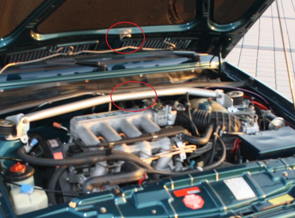

Hallo zusammen,
Jetzt muss ich doch mal Fragen.
An meinem 16V steht die WIechers Domstrebe an der Haube an.
Ziemlich Mittig an dem unter Querholm der Haube.
Ich hab das ganze mit einem Dickeren Klebeband geschützt.
Aber normal dürfte das nicht sein.
Hat jemand ein ähnliches Problem mit der Strebe?
Oder eine Lösung dazu woran das liegen kann?
Die Aufnahmepunkte sind ja gegeben.
Gruß Frankyy

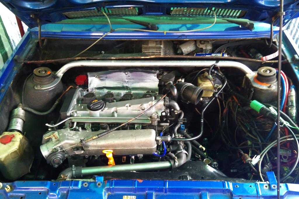

Die 16V Wiecherstrebe geht eigentlich leicht unterhalb der Höhe des Wasserfangkastens direkt an diesem entlang. Normal steht da nix an.
War das erste Bild das mir dazu in die Hand fiel. Denke, man erkennt es ganz gut.

Meine sieht anders aUS. Die ist deutlich dicker und hat nen Knick drin
Gruß Frankyy

AW: Domstrebe 16V steht an Haube an
Hab hier nochmal ein besseres Bild wo man die Strebe deutlich sieht wie sie ansteht. (roter Kreis)
Falsch verbaut kann sie ja nicht sein !?!
Oder hat die sich etwas nach oben gebogen (Halter) weil diese nicht an dem Dritten Loch fixiert sind?
Aber ich möchte ungern hier irgendwelche Bohrungen im Federbeindom machen
Gruß Frankyy

Meiki
Strebe ausbauen, aufn Boden legen, ein Brett auf die Strebe und mit dem 2Kilo Hammer etwas ausrichten.
Das Problem hat fast jeder mit der dreiteiligen Strebe, aufstehende Haube usw. egal ob 16V oder andere Motorisierung.
Oder Langlöcher aus den Löchern der Aufnahme machen, das sie etwas runter kommt.
So werd ich das Thema mal angehen.
Wobei ich ja jetzt schon das Problem habe, das der Kühlwasserbehälter nicht mehr in den Halter passt.
Den musste ich schon daneben setzen.
Alles nicht wirklich passgenau
