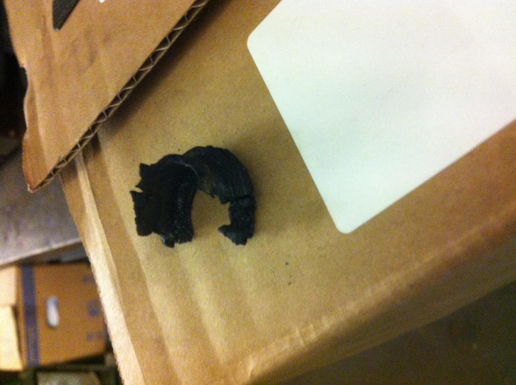

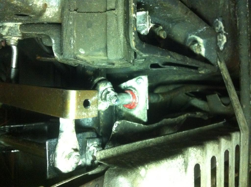

Als nächstes war die komplette Schaltung drann. Nach über 300.000 km sind extrem ausgeschlagene Buchsen und Schaltstangenköpfe ja kein Wunder. Diesmal habe ich das ganz große Paket gewählt inkl. neuer Lagerkugel für den Schalthebel. Leider muss ich sagen bin ich mit dem Repro-Teil nicht sehr zufrieden. Aber für rund 5€ darf man auch nicht zuviel verlangen. Ganz perfekt ist das Ergebnis nicht, aber ich hatte aktuell keine möglichkeiten die Passschrauben neu aufzuschweißen und abdrehen zu lassen. Wir wollen mit einem Alltagsauto ja auch mal auf dem Boden bleiben.

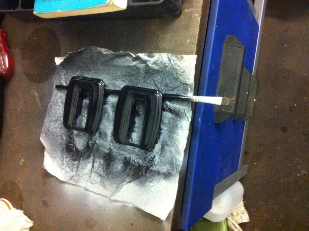

Nächstes Projekt waren die Rot angemalten Griffe und das berühmte Einbruchloch unterm rechten Türgriff.
Die Rote Farbe erklärte ich mir damit, dass eine Türgriffblende aus Plastik und eine aus Blech war. Vmtl. brauchte Detlef damals einen neuen Griff nach dem Diebstahl in Köln und erwarb einen mit Chromblende.
Macht nix, also alles schön ausgebeult, zwangsweise verspachtelt (hatte kein Schwemmlot zur Hand :'-( ich hasse Spachtel), naja und Dosenlack drauf. Keine Kohle für nen richtigen Lackierer.
Bei der Aktion hab ich auch gleich hässliche Doorblades mit eingebaut, auch wenn das nicht wirklich ein Hinderungsgrund für Diebe ist, vllt versuchen sie dann wenigstens nicht die Tür zu zerhacken.

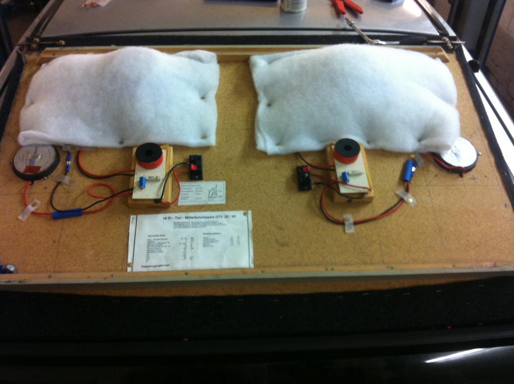

Mittlerweile hab ich auch die Musikanlage restauriert, die Antenne hat nun einen Zwischen-Schalter, sodass sie sich nciht immer so krümmen muss auf der Autobahn, wenn eh der Ipod für musik sorgt und auf der echt gut gemachten Hutablage hatten sich leider die Isolierungen von den Kabeln aufgelöst. Dabei ist mir auch jede Menge Wasser im Kofferraum aufgefallen. Das kam wohl durch kaputte Plastik-Tüllen für die Schriftzüge. Und leider ist wohl die Heckklappendichtung für eine Durchrostung der Heckklappe verantwortlich da ist der Falz von innen aufgerostet, weil wasser in den Ecken der Dichtung steht und durch die Dichtung auf den Blechfalz sickert... noch eine Sommeraufgabe

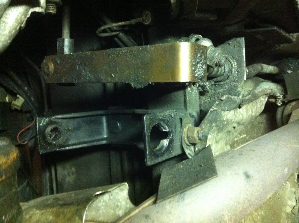

neue buchse für die schaltstange
frische doorblades in metallicschwarz

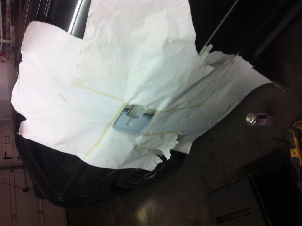

dusche aus der dose
tür grundiert
platz für neue buchsen
denn viel ist von der nicht mehr da

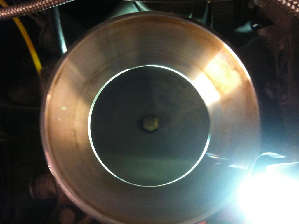

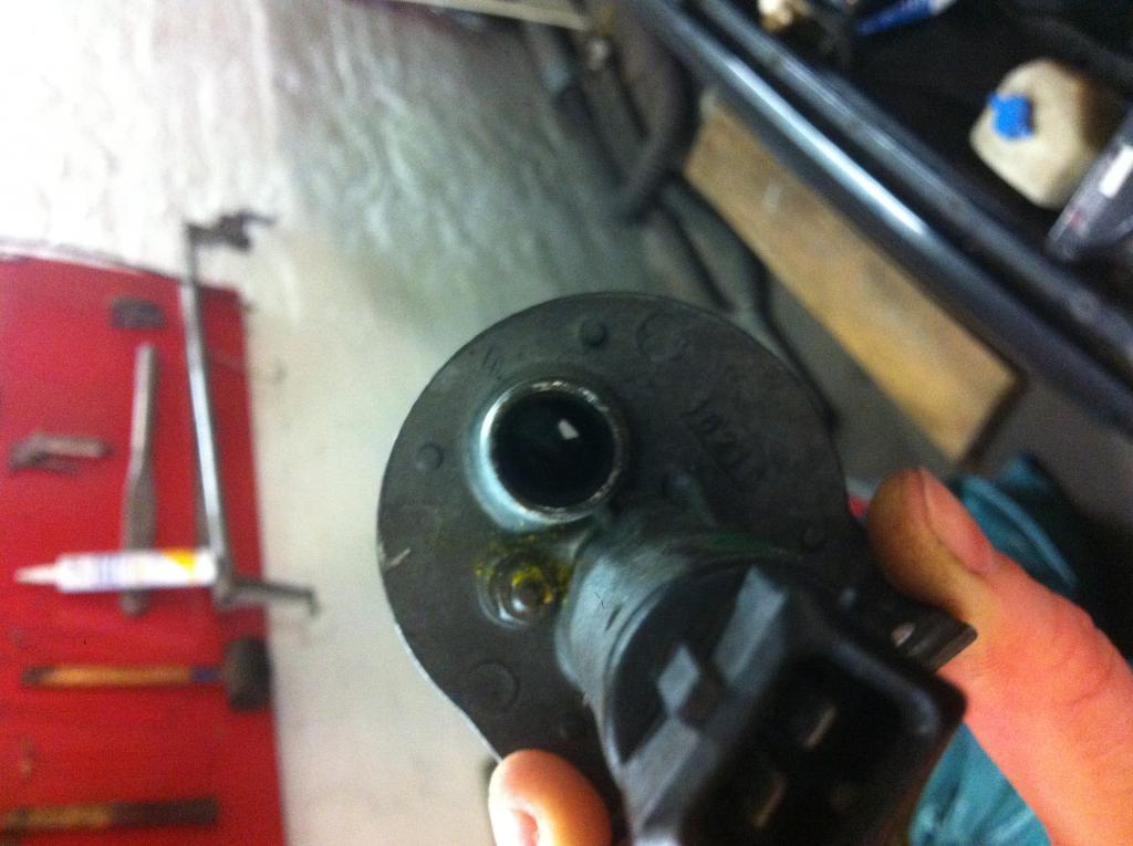

uii man sieht wieder was durch den zusatzluftschieber
hutablage frisch verdrahtet
hutablage zwischendurch, nach 12 jahren sind einfach die kabel fertig

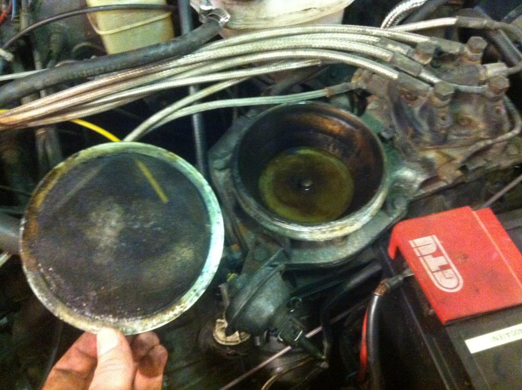

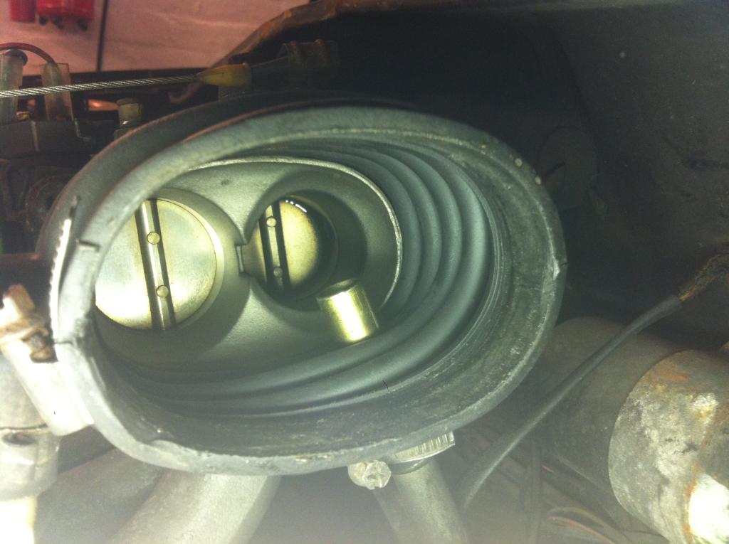

drossel auch leicht dreckig gewesen und hier so gut es ging gereinigt
frisch geputzter LMM
kein wunder das durch den luftmengenmesser keine gescheite ansaugluft kommt

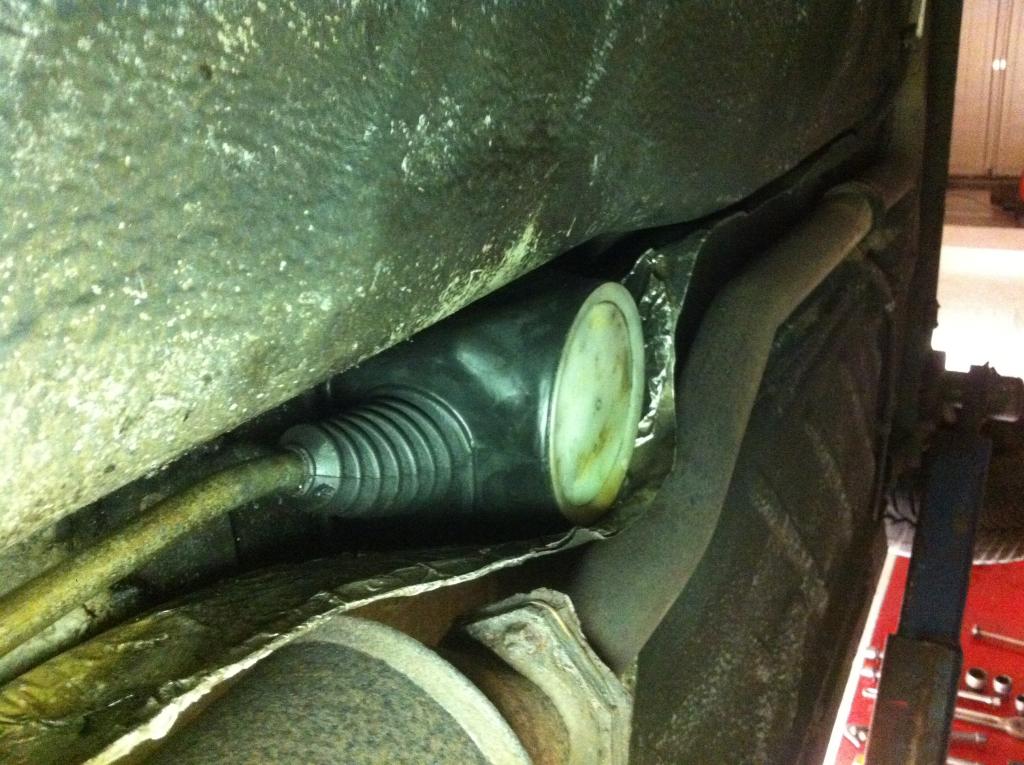

die schutzhülle für den schalthebel gibts tatsächlich noch bei VW, meine alte war so voll mit fett, dass sie sich auflösen musste...

Frage zu Bild 13: Was ist das für ein Sieb?? Ich seh das Teil zum ersten mal. Ich habe sowas nicht in meinem PL. Gehört da sowas rein?

Joa also bei mir sitzt das Sieb über dem Lufttrichter des Luftmengenmessers, es ist nur aufgelegt und dann kommt die Gummihutze drauf, die zur Ansaugbrücke führt. Ich nehme an, dass es dazu da ist um vermeintlichen groben Dreck, der es am Luftfilter vorbei geschafft hat, nicht in den Ansaugtrakt zu lassen... Jedenfalls ist es recht feinmaschig und filigran, vllt. hatte jede K-Jetronic mal eins und im Laufe der Zeit sind die alle futsch gegangen und wurden einfach weggelassen, oder vergessen...
