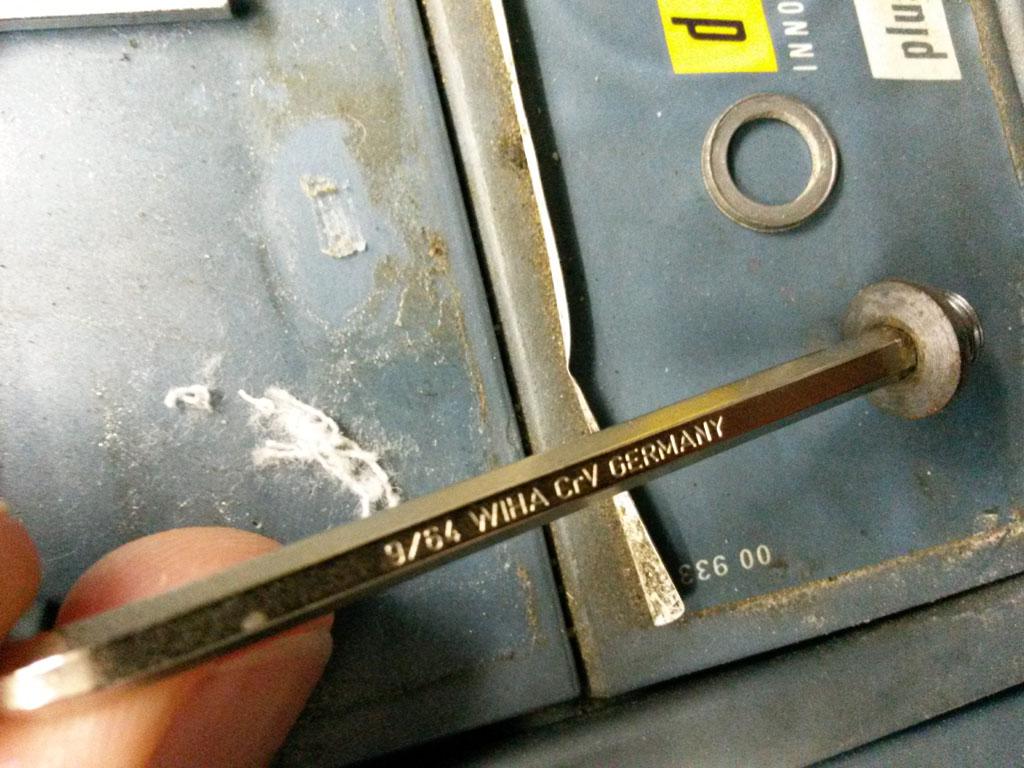

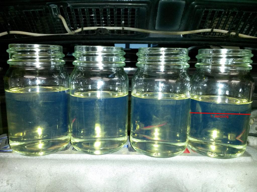

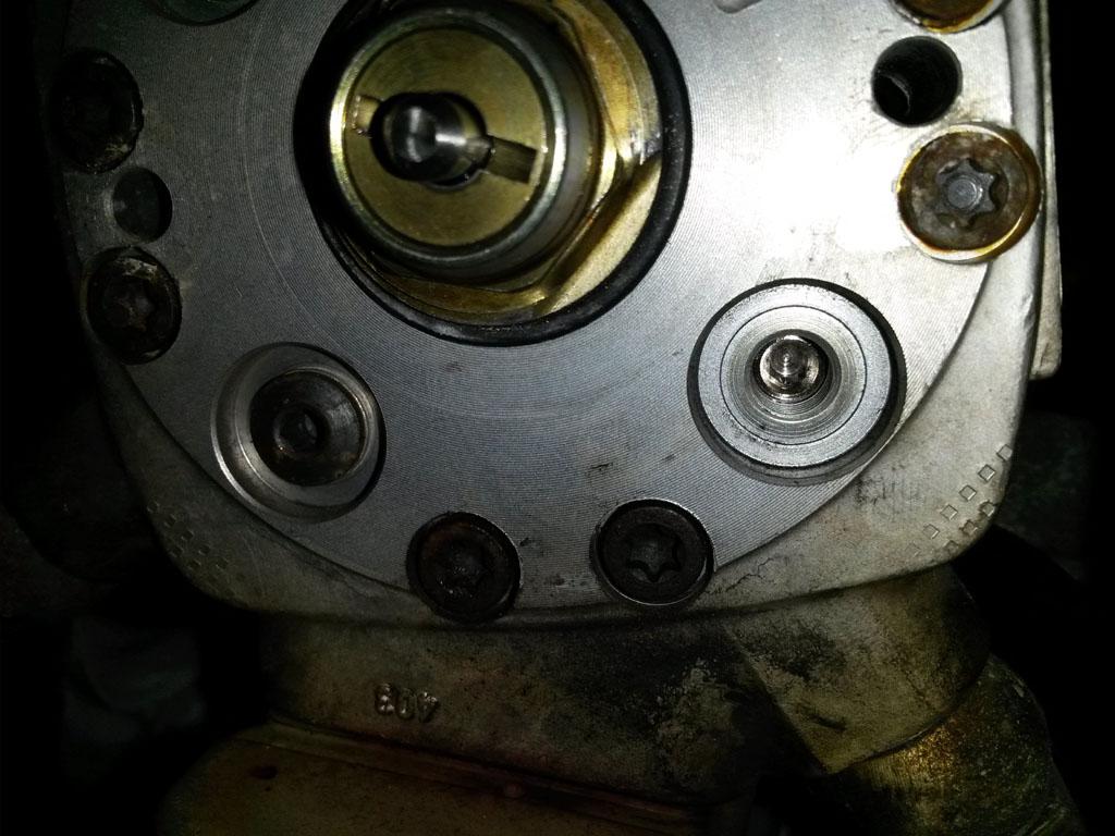

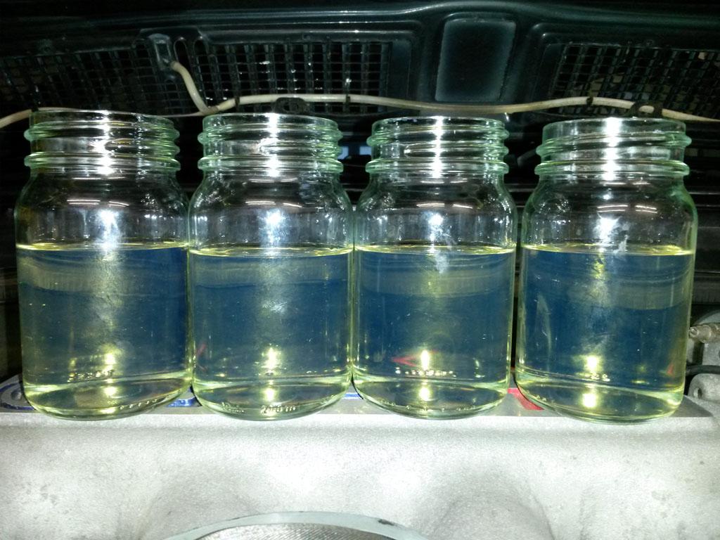

so heute war es soweit. Versuch mach tklug.
9/64" Inbusschlüssel
Ist die Abdeck/Dichtschruabe weg schaut man auf eine Inbusschraube (3mm Schlüsselweite) mit der man die Menge justieren kann. Entgegen im Video(beim DX von oben geschraubt, rein Gleich mehr Sprit) ist es beim 16V genau anders herum. Man muß die Schraube leicht lösen. BTW, Vor und Rücklauf am Systemdrucksteller muß man losschruaben damit man den MT weit genug drehen kann um an ihm zu arbeiten.
Das Ergebnis vor dem einstellen (rote Linie), bzw. nach einmal leicht nachstellen in die richtige Richtung:
Und das Ergebnis nach einer weiteren Einstellung, hatte 3 nachgestellt um nach der Maxmenge des einen zylinders zu kommen.
Ich glaube das Ergebnis kann sich sehen lassen.
Die Gläser fassen übrigens 200ml.
Gruß Christian
