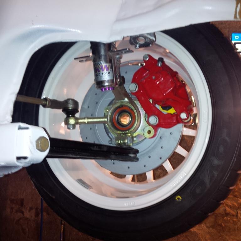

Hinterachsumbau
Natürlich alles ordentlich gestrahlt und neu beschichtet, Achszapfen gelb chromatiert
PU Lager von Powerflex
Scheiben geocht von Zimmermann, Beläge von EBC, Sattel rot beschichtet, Fahrwerk von KW Variante 3

Vorderachsumbau
Scheiben von Zimmermann, gelocht
Beläge von EBC, yellow Stuff
Achsschenkel neu gelb chromatiert
Dreieckslenker beschichtet, ebenso die Lenkung und Bremssattel
KW Variante 3 Fahrwerk mit Sachs Motorsportdomlager
