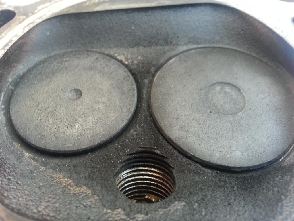

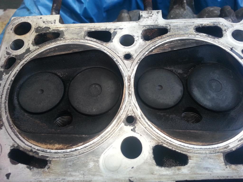

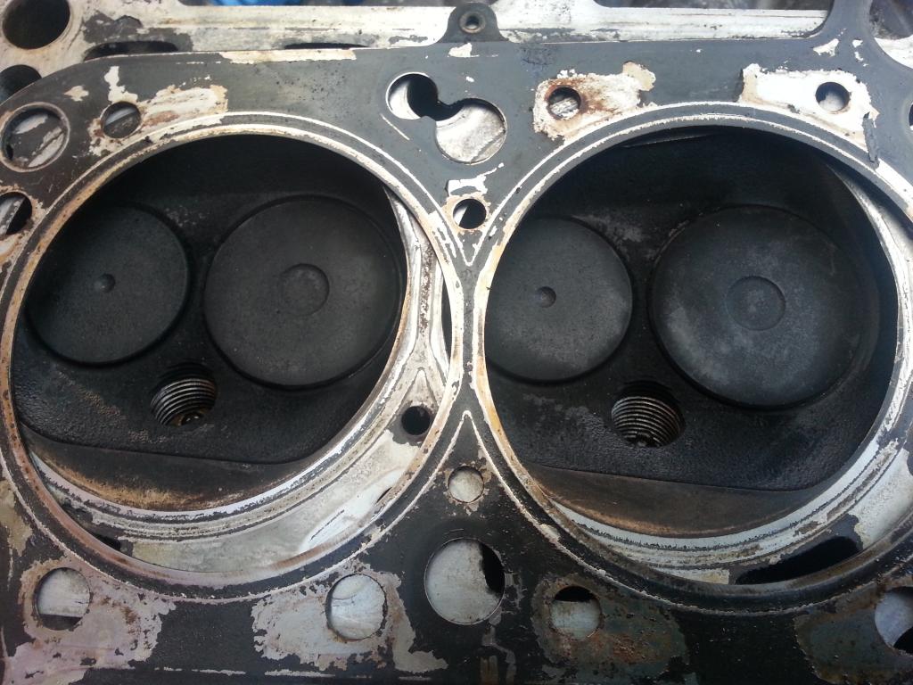

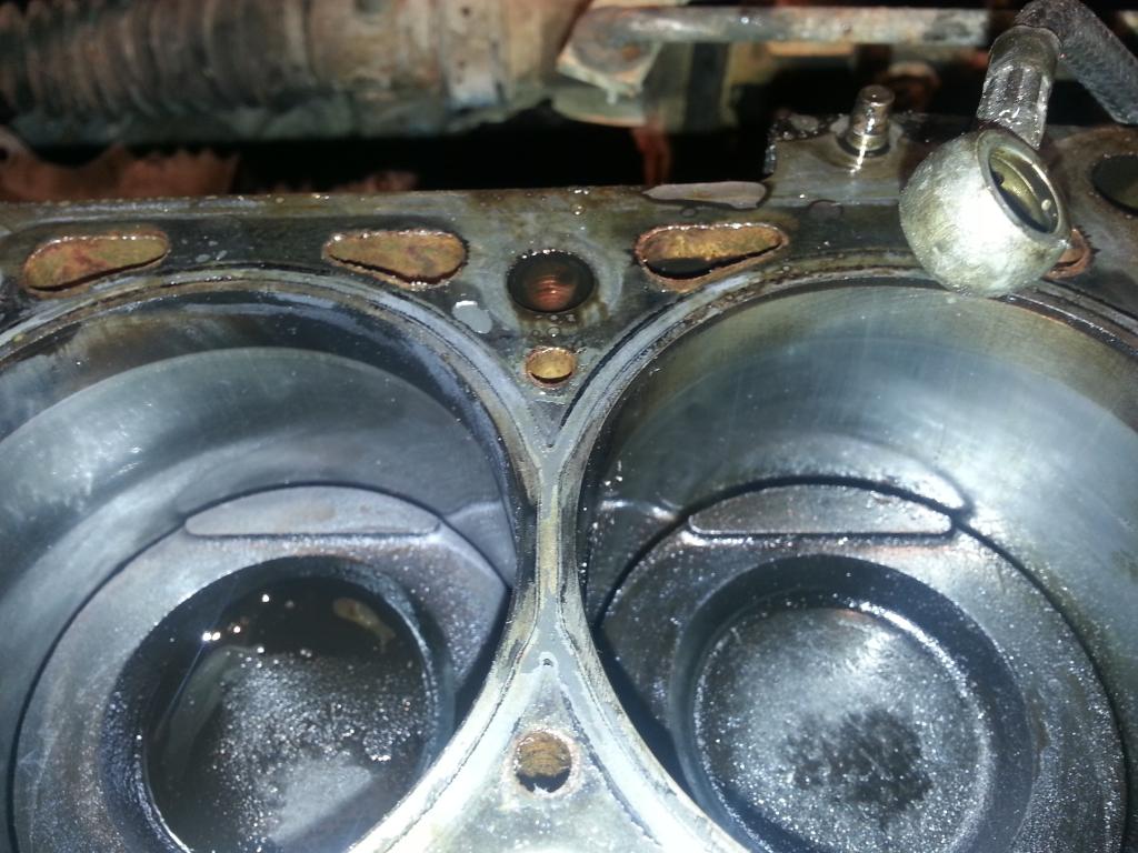

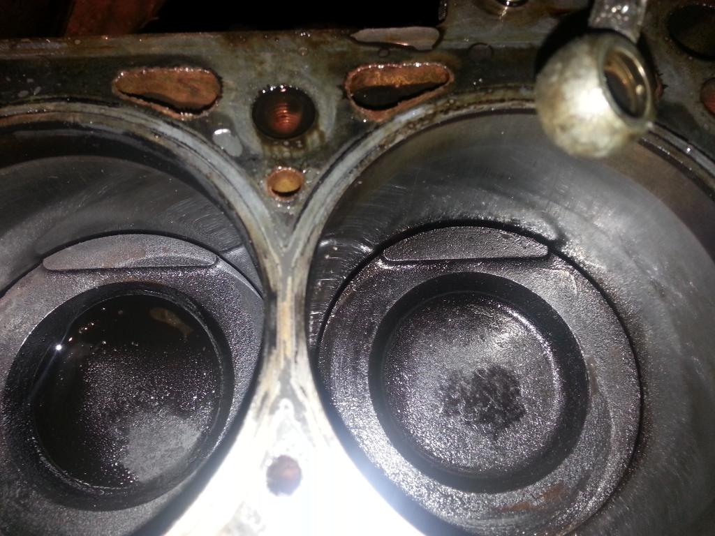

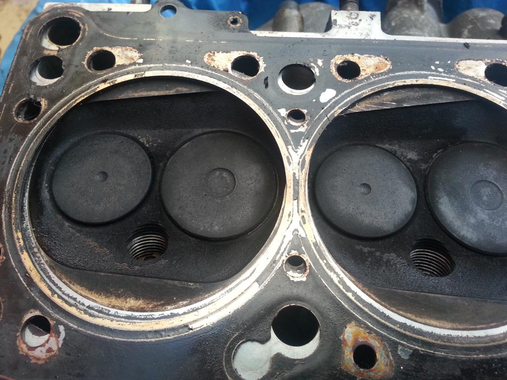

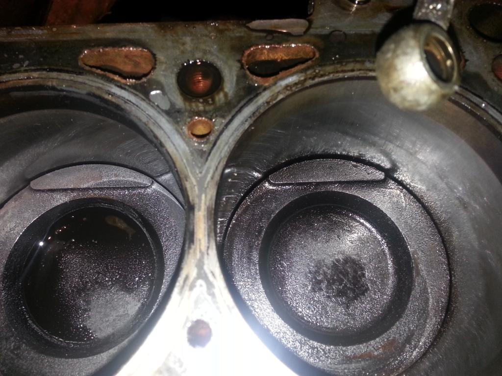

so hab ihn nun auseinander mann sieht nicht wirklich was an der zylinderkopfdichtung ventiele sehen auch noch gut aus stelle morgen mal bilder von rein und die laufflächen im zylinder mal ordenlich angucken

Kolbenringe? Irgendwo muss der Druck ja weggehen.

so nun mal ein paar bilder das einzigste was ein bisschen verbrannt aussieht ist die zwischenwand vom 3zum 4 zylinder aber vom 1zum 2 sieht das so ähnlich aus
