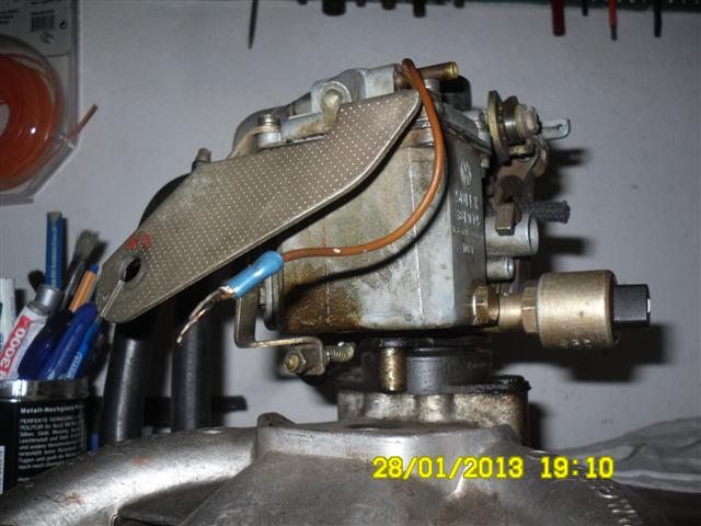

einen 1er TS mit einem Solex 34 PICT 5 -Vergaser.
Der Wagen lief einwandfrei, da ich aber keine Zeit und Geld hatte, musste ich ihn für ca. vier Jahre in einer Garage ruhen lassen.
Mittlerweile habe ich wieder Zeit für den Wagen, habe aber Startprobleme. Er startet zwar, geht aber dann nach ca 2-3 Sekunden wieder aus. Durch Gasgeben kann ich ihn aber am laufen halten.
Beim Inspizieren des Motorraumes ist mir aufgefallen, daß sich die Mutter gelöst hatte, welche die Hebelei auf der Drosselklappenwelle hält. Mittlerweile konnte ich Ersatz besorgen und möchte gerne wissen, ob ich Alles richtig zusammengesetzt habe, bzw welche Funktionen die Hebelchen eigentlich haben. Ich denke, daß sie was mit der (verdammten) Startautomatik zu tun haben, würde es aber gern genau wissen. Besonders würde mich interessieren, was der rot markierte Pfeil in Bild IMG-0239-Pfeil macht und ob er richtig befestigt ist.
Interessant ist, daß keine Bilder/Explosionszeichnungen im Netz oder in meinem Buch über den Solex 34 zu genau diesem Vergaser (Hebelei) zu finden sind.
Zur besseren Übersicht hier ein paar Bilder:
Cheers,
Johannes

Ich würde sagen, mit den beiden gesicherten Schrauben am großen Hebel stellt man den Drosselklappenspalt ein, der linke Hebel (roter Pfeil) öffnet die Starterklappe beim Gasgeben. Ob der Winkel zueinander stimmt, kann ich nicht sagen.

Ok, erstmal vielen Dank für die Antworten. Gegooglet hatte ich natürlich schon, aber den Vergaser, so wie meiner ist, nicht gefunden.
Da der Vergaser so war, wie er jetzt ist, gehe ich davon aus, daß es so stimmt.
Cheers
Johannes

Ich würde den Vergaser erst mal reinigen, mit neuer Dichtung versehen, den Hebel montieren, er gehört auf die unten liegende Drosselklappenwelle. Erst der Hebel, dann
die Feder, das lange Ende nach oben und dann die Scheibe und die Mutter.
Dann würde ich das Leerlaufventil auf Funktion prüfen, es ist ein Magnetventil. Vergaser an Masse, Steckkontakt des Ventiles an 12V. Kurz anhalten, und hören ob es klackt, wenn nicht, ist es warscheinlich defekt oder verdreckt. Wenn das Leerlaufventil nicht öffnet wenn Spannung anliegt, hast Du keinen Leerlauf !!
Das könnte die Ursache Deines Problemes sein. Eine gute Einstellung des Vergasers ist für einen Laien ohne CO2 Messgerät ( Abgastester ) nicht möglich.

Also gut, hier Fotos von einem garantiert im Auslieferungszustand befindlichen Vergaser 34PICT-5:

Jetze, der Hebel ist Handgas, gab verschiedene.
Aber wenn ich mir das so anschaue, ist beim TE der Hebel zuviel weil er nur aufgesetzt ist, die Drosselklappenwellenmutter schaut arg weit raus!

@Saxcab und Peet: Mein Vergaser befindet sich auch im Werkszustand (bis auf die Mutter der DK, die musste ich nachrüsten). Es scheint verschiedene Modelle der PICT5er gegeben zu haben. Ich denke, wie FDEGFRJH schon sagte, daß der kleine Hebel die Starterklappe öffnet.
