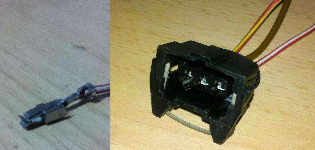

ich möchte ein paar Kabelverbindungen bei mir erneuern und kürzen. Es um diese Stecker:
Hat jemand damit Erfahrung?
Wenn ich das richtig sehe muß man sich eine art Gabel bauen um oben und unten gleichzeitig die Nasen einzudrücken?!
Wo bekommt man neue Teile (die Crimpkontakte) her?
Gruß Christian

So, mal geschuat. Das Entriegelungswerkzeug wird ja in Gold aufgewogen.
Naja,bau ich mir selber mit nem alten Schruabendreher.

So,
schön selbst gebastelt. VA.Schweißdraht genommen, gebogen, Enden etwas Schräg angeschliffen, so wie das Originalwerkzeug auch ist). Geht 100%ig
Für die 18-20 Klemmen wird das auf jeden Fall reichen. Nu Klemmen ordern und Kabel erneuern/kürzen.
Gruß Christian
