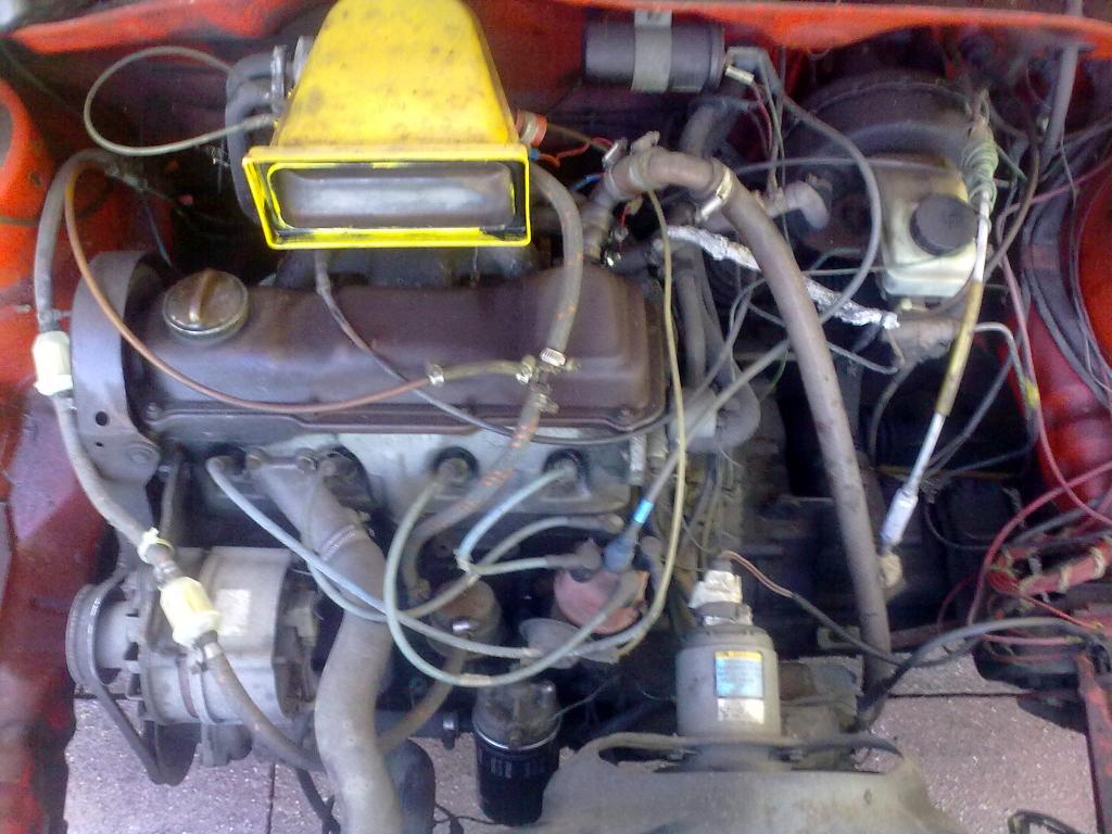

Guten Abend alle miteinander,
mir ist Heute beim Schrauben ein seltsamer, schon fast Gartenschlauch ähnlicher, Schlauch aufgefallen. Wollt mich selber schlau machen aber in jedem Büchern und au jedem Bild ist dieser Stopfen oben am Motorblock frei.
Hoffe ihr könnt mir helfen.
Mit freundlichen Gruß
Maik

das ist die motorentlüftung!
der schlauch führt eigentlich in den luftfilterkasten (da wo bei dir der rote gummi drauf ist).

gojira hat geschrieben:das ist die motorentlüftung!
absolut richtig...wahrscheinlich bläst der Motor gut Öl raus und damit der Vergaser nicht versaut hat jemand den Schlauch eingebaut. Ist allerdings nicht TÜV-komform ;-)

aaaha. Vielen Dank.
Das wäre meine nächste Frage gewesen, was denn der gute TÜV dazu sagt ;).
Also wieder an seinem eigentlichen Platz am Luftfilterkasten zurück?

Ja, wieder zurück. Kann aber sein das wie MR.Burnout schon sagte dein Motor ziemlich fertig ist und auch ordentlich Öl mit durch die Entlüftung bläst, das dir dann den Vergaser versaut.

hmm gibts denn Alternativen wo man den Schlauch noch hinführn könnte?
Weil mir den Vergaser zu versaun hab ich wenig Lust drauf ;).

Nö, da gibts leider keine TÜV-konforme Alternative. Die Gase aus dem Kurbelgehäuse dürfen nicht ins Freie abgelassen werden.
Als erstes solltest du prüfen ob und warum der Motor Öl rausbläst und dann ggf. Abhilfe schaffen.
Zur Symptombekämpfung wäre auch noch ein Ölabscheider möglich...ist allerdings nicht die Endlösung.

Du kannst nen Catchtank einbauen, wäre ne Alternative.

Ne Coladose, noch besser eine Bierdose ist auch ganz schick. Sieht man oft bei Webermotoren.

Das Fahrzeug wurde damals desöfteren zum ziehen schwerer Lasten wie z.B. Wohnwagen verwendet. Könnte das evtl. ein Grund für das Öl rausblasen sein?
Der Motor springt leider noch nicht an, darum kann ich schlecht Prüfen ob er immernoch Öl rausbläst.
Also wenn Ich da soetwas wie ein Ölauffangbehälter einbauen würde, wäre das dann in Ordnung auch fürn TÜV?
