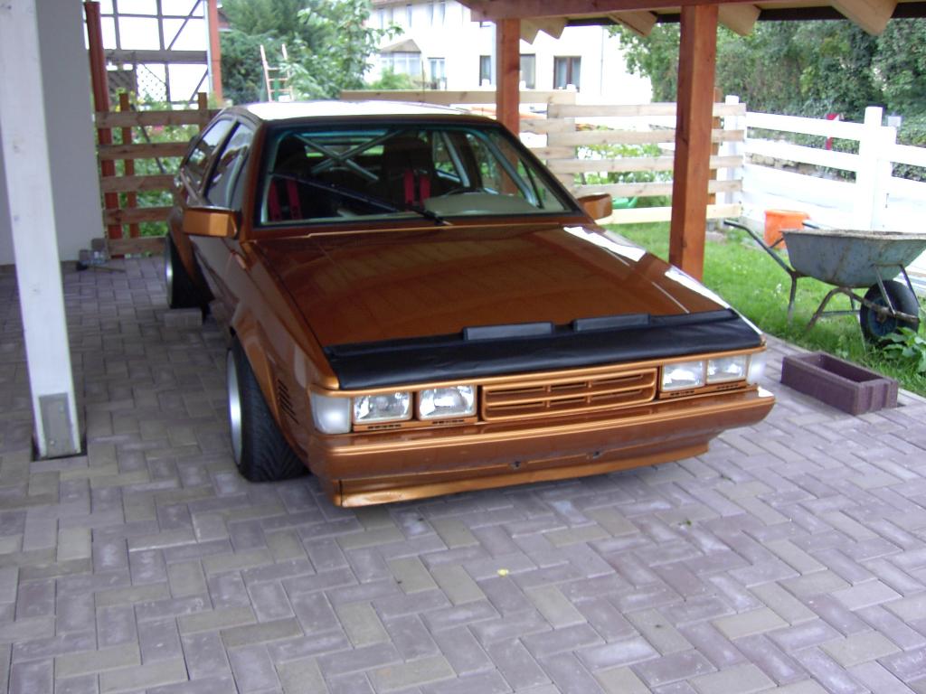

Habe selbst auf meinen Autos (Rocco, Accord) jahrelang Haubenbras gefahren (viel Autobahn) und fahre sie teilweise immer noch, was dir klar sein muss, die Bras brauchen eben mal eine gewisse "Pflege". Wenn sie nass geworden sind müssen sie zum Trocknen abgenommen werden, da sich darunter das Wasser und der feine Schmutz hält, ab und zu müssen die Bras mal mit Lederpflege behandelt werden, im Winter fahre ich sie zum Beispiel gar nicht, weil mir dass mit dem Siffwetter und dem Salz zu nervig ist. Beim Rocco konnte ich keine Veränderung am Lack feststellen, der Bra (aus Egay) ist sehr gut gefüttert und ziemlich dick vom Material. Bei meinem Accord (Wasserbasislack) konnte ich nach einiger Zeit einen leichten Schatten im Lack feststellen, wenn man nicht weiß wo man suchen muss findet man ihn nicht, stört mich auch nicht sonderlich. Dieser Bra ist viel dünner als der vom Rocco. Außerderm ist dieser Hondalack sehr empfindlich gegen feine Kratzer, konnte jedoch auch nach längerer Benutzung keine selbigen feststellen. Ganz wichtig für die Vorarbeit ist dass du die Motorhaube ordentlich polierst und wachst, dann sollten auch keine Probleme bestehen, und den Bra gelegentlich ausklopfen, damit der feine Sand rausfällt. Es gehört nun mal ein bisschen Arbeit dazu.
