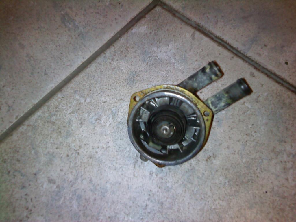

Hallo!
Da bei meinen 1er der Motor im warmen zustand nicht mehr schön läuft bzw garnicht mehr anspringt oder gleich wieder abstirbt habe ich den Vergaser zerlegt und das Problem gefunden...
Normal regelt ja durch das warme kühlwasser die Bimetal-drehfeder den Joker soweit ich diese technik verstehe. Da bei der Drehfeder dei mitnehmer abgebrochen ist funktioniert das nicht mehr. Habe schon bei VW nachgefragt und diese Teile giebt es natürlich nicht mehr.
Hat jemand eins herumliegen? bzw würde auch einen ganzen Vergaser kaufen!
Pierburg Neuss Zenith 2B5 für 1.6l 85PS Motor
mfg Andy
