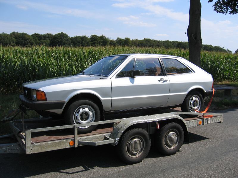

Nun ist es entlich so weit. Nach dem ich dummer Weise meinen 81er Scirocco 1 (Sondermodell CL) vor zwei Jahren verkauft habe :kopfhaue: , was ich immer noch sehr bereue, werde ich jetzt meinen LS neu aufbauen. Gekauft im August diesen Jahres, erster Hand,106TKM. Bj 06/78. Abgemeldet 03/99. Wie der Zufall so will ganz in der Nähe. Hier ein paar Bilder von der Heimfahrt.
GRuß Markus

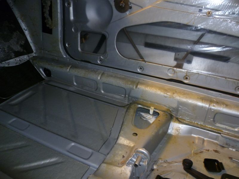

Heute habe ich Sitze ,Teppich ,Verkleidungen, halt die ganze Innenausstattung ausgebaut. Und siehe da, es strahlten mich zwei rostfreie noch nie geschweißte Innenschweller an. Das mutiviert doch zum weitermachen ...
Gruß Markus

hasi hat geschrieben: Und siehe da, es strahlten mich zwei rostfreie noch nie geschweißte Innenschweller an.
[ATTACH=CONFIG]47342[/ATTACH][ATTACH=CONFIG]47343[/ATTACH]
Man muß auch mal Glück haben! Es gibt ja sonst auch noch genug zu tun! :hihi:
Nur nicht die Motivation verlieren! :thumb:
Jens
