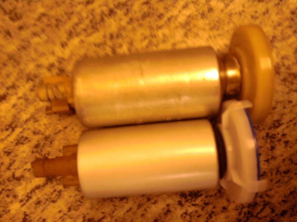

Hatte ja seit letztem Jahr zwischendurch immer mal wieder Theater mit meiner Zicke (Scirocco). Wenn ich im Stau stehe geht sie einfach aus und springt auch nicht mehr an. Selbst mit einem neuen ! Benzinpumpenrelais. Nach ein paar Minuten springt sie dann auch wieder an, aber wenn es sich immer noch staut, geht se auch wieder aus. Kann man flüssig fahren, bockt sie anfangs noch rum (nimmt schlecht Gas an) aber man kommt noch nach Hause.
Zwischenzeitlich bin ich schon ganze 2 mal wieder Scirocco gefahren und da war natürlich nichts (auch kein Stau).
Ich gehe mal davon aus, daß es die Vorförderpume ist, da auch die Hauptpumpe unterm Auto sehr laut ist.
Natürlich in der Bucht geguckt. Alles klar, sieht genauso aus, Vergleichsnummer stimmt auch und bestellt.
Alte Pumpe ausgebaut und sah aufm ersten Blick auch gleich aus und dann...
[ATTACH]41090[/ATTACH]
Ebäh Pumpe ist insgesamt kürzer, der Schlauchanschluß zu lang, so daß die Kabel für den Stecker zu kurz sind.
Jetzt meine Frage (endlich):
Hat vielleicht jemand die Maße von der Original Vorförderpumpe zu Hand?
Meine Originale haben wir natürlich wieder eingebaut ohne vorher zu messen...(wie sinnig)

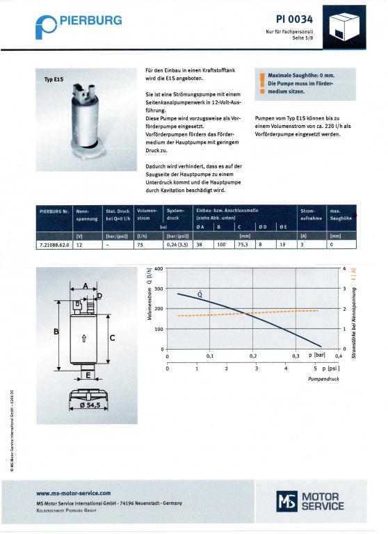

Im angehangenem Bild sind die Maße der Pierburg Pumpe, die ich bestellen jetzt will. Nur wollte ich nicht nochmal Geld in den Sand setzten und vorher vergleichen.

Es gibt für die Serienpumpe eine empfohlene Schlauchlänge. Allerdings solltest du das bei der neuen Pumpe so auslängen, dass die Pumpe auf dem Boden steht. Genau dafür dürfte sie nämlich diese Plastiknippel ringsherum dran haben. Bei der alten hat man mehr Theater, wenn die Länge nicht passt und die Pumpe zu hoch hängt. Dann bekommt die nämlich irgendwann zu wenig Sprit, obwohl noch etliche Liter im Tank sind.
Wenn die Kabel dafür zu kurz sein sollten, müßte man eben eine Verlängerung einlöten oder eine ähnliche Lösung finden.

Aber kauft man nicht so eine Pumpe damit sie paßt und nicht um da noch an den Kabeln rumzufrickeln und zu löten?
Die Pierburg ist ja auch schon länger als die Nachmacher von Ebucht.
Wert B Pierburg: 100 Nachbau: ca. 87
Wert C Pierburg: 75,3 Nachbau: ca. 67

Natürlich hast Du da recht. Ich denke es ist bei Deiner neuen Vorförderpumpe aber so, das sie besser ist als die alte. Die Motoren werden bei selber Leistungsfähigkeit immer kleiner. Das ist ja nicht unbedingt negativ. Klar ist es schade, das man dann noch rumfrickeln muß. Trotzdem viel Erfolg beim Einbau.

das passt es gab pumpen von pierburg und von bosch. .. .die eine sahen jeweisl so aus wie deine ! die sidn auch eingebaut gleich lang die eine hat einen längeren schlauchstutzen und kommt deswegen genauso weit rutner wie die andere, habe selbst beide varianten !

habe die Nachbaupumpe wieder zurück geschickt und mir hier:
http://www.teilesuche24.de/pierburg/kraftstoffpumpe-721088620
eine Originale von Pierburg bestellt.
Paßt auf Anhieb und funktionert reibungslos.
