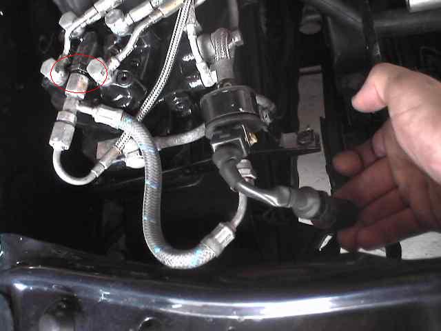

ich hab ein Problem, hab versucht das Taltventil einzubauen und was ist passiert, habs zu gut gemeint und die Schraube an die das Ventil geschraubt wird abgedreht.
Mengenteiler zum WLR.
Hat jemand von euch eine Teilenummer ?
2 mal außengewinde, einmal klein in den Mengenteiler, und einmal groß um die Kupplungsmutter aufzudrehen.
Anbei noch ein Bild, der entsprechende Anschluss ist gekennzeichnet.

Stutzen Nr. 063 133 541
8x1/12x1,5
