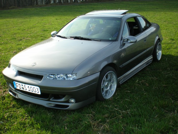

hier ist ein Kalli aufm Bild und die Felgen will ich mir schießen...
ist das möglich?
ist das möglich?

seidlrocco
- Beiträge: 694
- Registriert: So 30. Dez 2007, 14:13
AW: scirocco felgen
sind das steffan evo´s?
wenn ja hier in 8 und 9 mal 16
- ronin
- Beiträge: 2789
- Wohnort: Bottrop
AW: scirocco felgen
Dass sind die Borbet BS, sehen auch in 8x15 aufm Rocco sehr cool aus...
