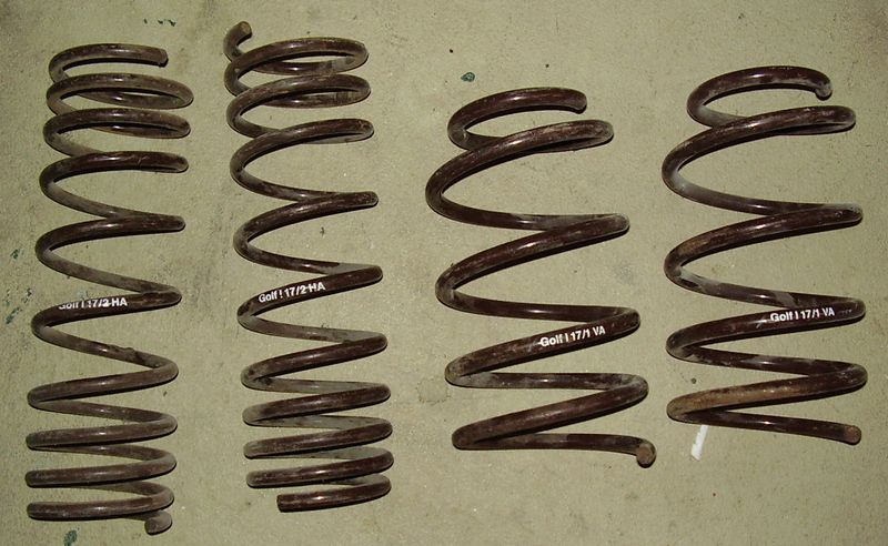

ich hab seit langem einen Satz Golf1 Federn rumliegen. Sie sind braun und haben folgende "Inschrift" "Golf 1 17/1 VA" und "Golf 1 17/2 HA". Siehe Bild
Ich hab sie vor ca. 12 Jahren zu einem 1. scirocco mitbekommen und seit dem stauben sie in meinem Regal rum. Der 1. ist leider Geschichte, aber die Federn sind eben noch da.
Nun zu meinen Fragen:
Was sind das für Federn?
Kann man die in den Scirocco II GT (1.8 Liter / 95PS) einbauen?
Braucht man Papiere/Gutachten dafür? (hab nämlich keine)
[ATTACH]29776[/ATTACH]

Sind normal die 40er H&R, welche auch innen Scirocco passen. Gutachten bekommst vielleicht auf der Homepage von H&R.

AW: Was sind das für Federn?
Danke für die schnelle Antwort.
Btw. was bedeutet "40er"?

40mm tiefer.
Ob sie diesen Wert auch tatsächlich erreichen ist wieder was anderes. Hatte die selber auch schon, sind schön straff und vorne kam meiner auf alle Fälle gut runter, bloß hinten ist nix passiert, aber der Scirocco war auch leer geräumt, sprich nur noch 2 Sitze Teppich Amaturenbrett.
Korrekt.
Da musst du noch aufpassen, die gibts mit und ohne farbliche Markierung (weißer Streifen). Das hat dann mit den Achslasten zu tun. Siehe hier: http://www.h-r.com, dort gibt's auch das passende Gutachten.
Meines Wissens sind die Federn ohne Markierung nicht für den GT2 geeignet, weil die Lasten an VA wie HA die Angaben überschreiten.

Ich seh keinen weißen Strich auf den Federn. Wo müsste der denn sein?Felix hat geschrieben: ..
Leider finde ich auch kein Gutachten auf der Seite von H&R über Federn ohne weißen Strich als zusatzkennzeichen.
Col.Blake
EDIT: Hat sich erledigt. Die Achlast steht im selben Gutachten. Wer lesen kann ... 8). Demnach kann ich wohl die Federn nicht für den gt2 benutzen denn die zulässige max. Achslast (Hinterachse) der Federn ist auf 500 Kg beschränkt, der GT2 hat aber 590Kg. Schade.
