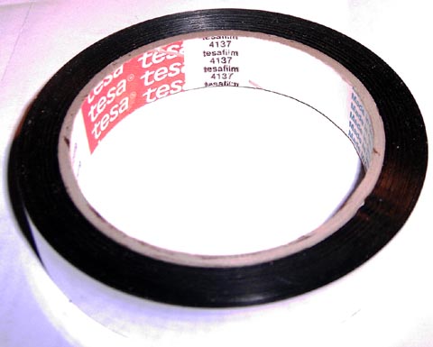

aufgrund vieler Anfragen per PM, hier mal öffentlich :
Kühlergrillumrandung, Heckleuchten und Embleme werden bei beschädigten Chrom für die nächsten Jahre wieder hübsch, wenn man sie mit Bremsenreiniger entfettet gegebenenfalls mit 800er Schleifpapier anrauht und dann mit
Tesa 4137
beschichtet.
Produktdatenblatt auf http://www.tesa.de , Suche 4137.
Das ist kein Geheimnis !
Man braucht zum zurechtschneiden eine sehr scharfe Rasierklinge. Am Besten eignen sich hier Klingen aus einer Mehrfachschneide, die man kürzt und in einen Werkzeughalter steckt.
Und wenn es nicht geklappt hat, wiederholen. Eine Rolle reicht mindestens für 10 Autos.
Aber jetzt bitte nicht alles " verchromen" ! Ein Rand um den Einser-Blinker sieht kitschig aus ! usw.
mfG.

Kannst du bitte mal Bilder erstens vom Band und zweitens von einem behandelten Teil hier einstellen?
Danke!

Alle Wünsche werden heute erfüllt.
mfG.
PS: ImTesa Shop gibt es eine Mindestbestellmenge von 20 Rollen.
Das reicht für alle Roccos in Deutschland und die Opelfahrer auch noch.
mfG.

Das ist Industriebedarf. Entweder Sammelbestellung hier einrichten, oder mit Firmenbriefbogen eine Anfrage in englisch stellen, das man ein "Sample" benötigt.
Die reparierten Oberflächen sind anscheinend unkaputtbar. Waschen, Steinschlag oder Streusalz können nichts ausrichten. Wo es einmal klebt, da bleibt es. Unschön auf den Fingernägeln, da muß man derbe schaben, um es wieder loszuwerden.
mfG.
