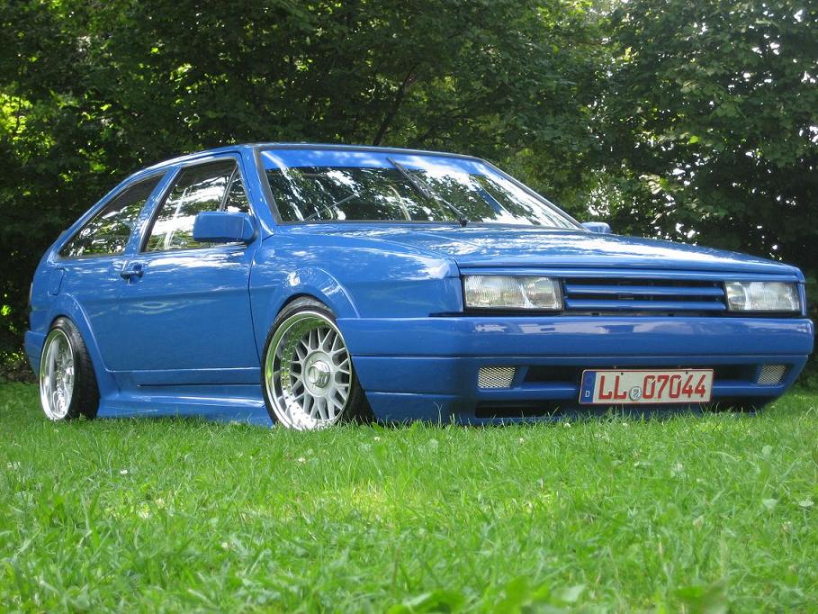

Hallo, Ich hatte mal 8x15 et13 vorne mit 195/45 15 und hinten 9x15 et 10 215/40 15 und das sehr tief. Hatte hinten auch schon mal 215/45 15 drauf, sah mir aber zu luftballonmäßig aus.
Jetzt hab ich wrd mesh mit 8,5x15 et 23 und 195/45 15 vorn, und 9x15 et5 215/40 15 hinten,
Ich hab nur die radläufe gebördelt ohne zu ziehen,geht einwandfrei ohne zu streifen, Hab aber allerdings federwegbegrenzer verbaut,
Er ist jetzt nicht knübelhart.
Der tüv war auch zufrieden.
Ps: bloß keine 7x15 vorne, 1. gibt es keinen schönen reifen mit der passenden traglast, 2.sieht nicht so schön aus. ( Meine Meinung)
Mfg Michl
Mfg Michl

sciro89
- Beiträge: 193
- Registriert: Do 21. Aug 2008, 16:03
AW: Wer fährt hier Schmidt TH-Line Felgen und kann mir mal 2-3 Fragen beantworten ?
Hi!
Also dein Rocco sieht ja mal derbe geil aus wenn ich dsa so sagen darf !
Die Felgen kenn ich auch, mir aber doch bisschen zu teuer, leider :(
Würden denn 8x15 ET25 und 9x15 ET 25 beim Rocco passen ?
