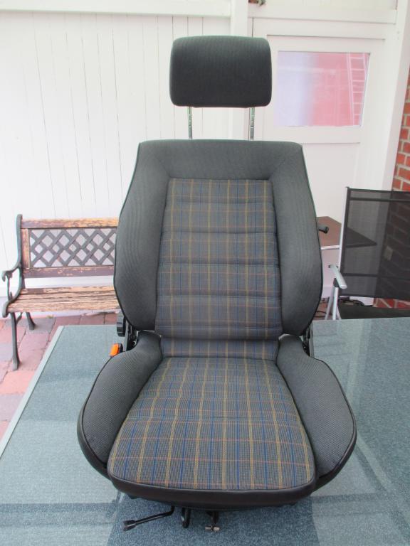

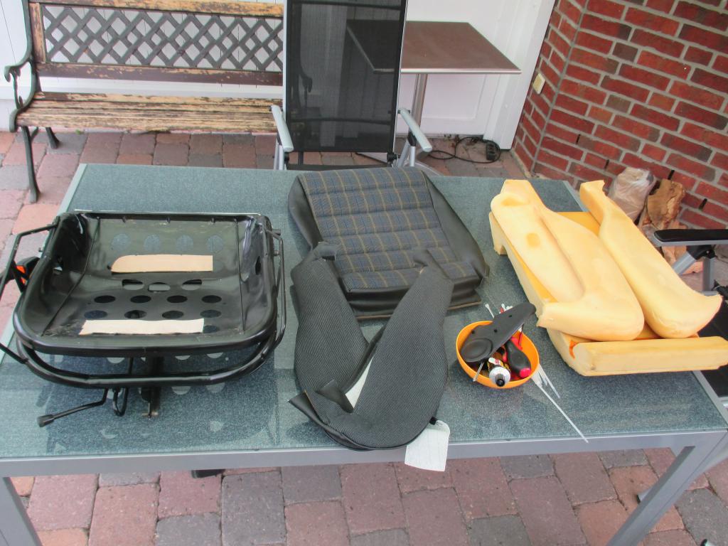

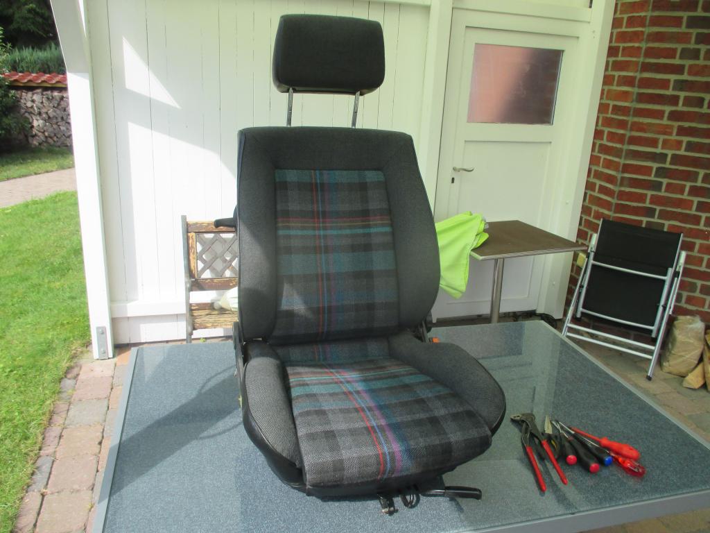

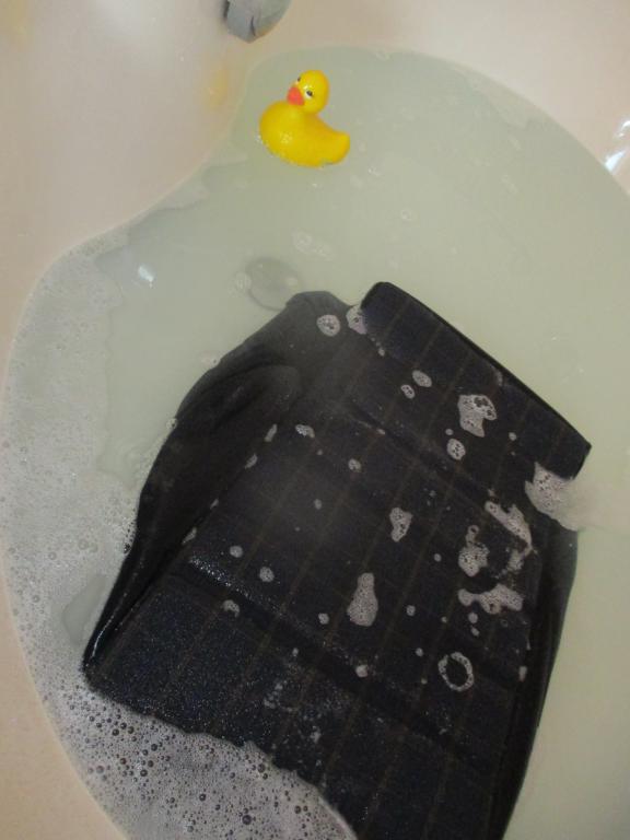

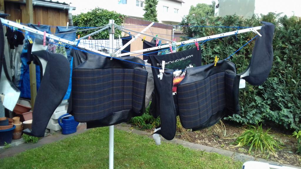

Die Innenausstattung hatte ich abgekärchert.
Vielleicht gilt das nur für Scirocco Sitze...aber entgegen der Tipps im Netz und von Bekannten, die mit Golf 2 glücklich sind, trocknen insbesondere die Sitzflächen der Vordersitze nicht besonders gut.
Ich hab die nach 2 Tagen in der Sommersonne doch noch zerlegt und nochmal per Hand gewaschen und an der Luft getrocknet.

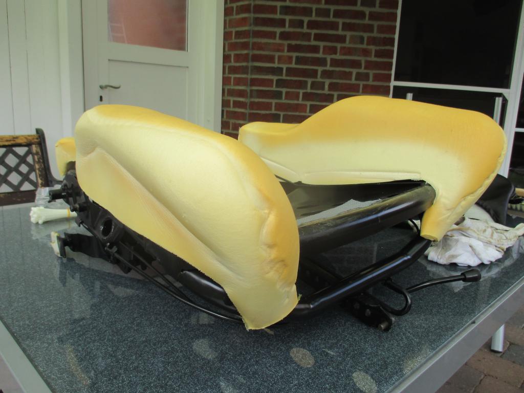

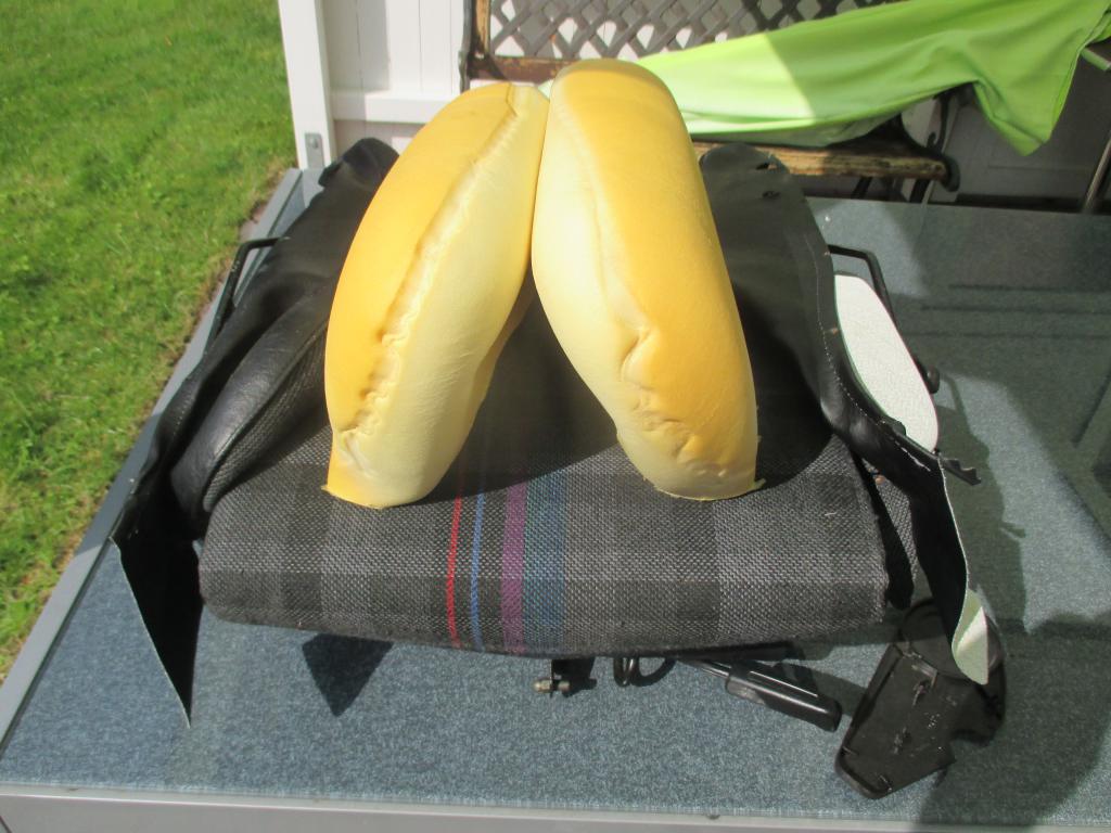

Dann wurde aus dem Abwrackprämien-GT2 der Beifahrersitz seiner Seitenpolster beraubt und diese für die GTX Ausstattung benutzt.
Die Polster sind zwar nicht durchgeschrubbelt aber etwas nach "außen" verformt. Da scheint der Beifahrer des GT2 wohl ein ordentliches Hinterteil gehabt zu haben.
Die kamen an den Beifahrersitz des 16V. Die Seitenpolster der Beifahrerseite des 16V wanderten zum Fahrersitz. Tja. Wie so oft bei unseren Sciroccos ist es schade, dass es von so was keine Neuteile mehr gibt.

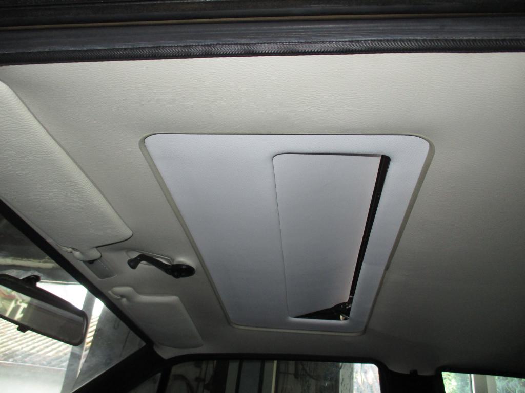

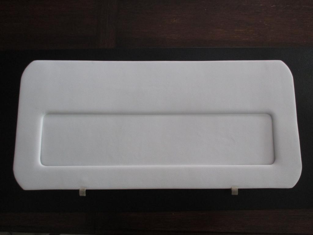

Der Deckel vom Schiebedach wurde mit weißem Kunstleder neu bezogen. Der 16v wird im September 30. Ich werde den aber doch nicht pünktlich fertig bekommen. Egal.

Ja gut sieht der Deckel wieder aus! meiner muss auch neu bezogen werden, wo hast du das Material her bekommen oder hast du es machen lassen?
... und noch ein Kompliment, super Arbeit!

das Material gibt's beim Sattler oder im www. Weißes Kunstleder mit Schaumstoffkaschierung. Ist nur leider nicht der richtige Farbton. Zu hell. Ich hab nicht das passende bekommen.
Das müsste ehr so "Elfenbein" sein. Naja, ganz so heftig wie auf dem Bild sieht der Unterschied in natura dann doch nicht aus.
Ich hab das selber bezogen. Am besten die doppelte Menge Material bestellen. Dann hast Du zwei Versuche.

Klappt das mit dem Aufkurbeln denn dann auch? Hast das schon versucht.
Habe an mneinem G60 das Teil mit schwarzem Kunstleder bezogen, allerdings ist das dicker als der Orginal Stoff und jetzt streift es schön am innendach beim kurbeln und läuft etwas schwerer.

Bisher genauso wie vorher. Das Kunstleder gibt's auch ohne Schaumstoff dahinter. Die Schaumstoffschicht ist bei dem von mir verwendeten etwa 1-2mm dicker als beim originalen Material. Ob es Schleifspuren geben wird, kann ich noch nicht sagen.

Habe den Deckel schon einmal bezogen vor vielen Jahren, allerdings war ich damals nicht zufrieden! Das Kunstleder war etwas zu dick und hat nicht lange gehalten. Beim Aufkurbeln schliff es irgendwo weil es zu dick war.
Gruß, António

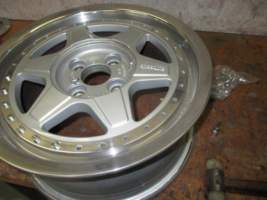

Die Felgen sind jetzt fertig. Ziemliches Gefummel, die 120 Schrauben-Imitate einzukleben. Leider ist eine Nabenabdeckung beschädigt. Hat vielleicht noch Jemand so ein Teil über?

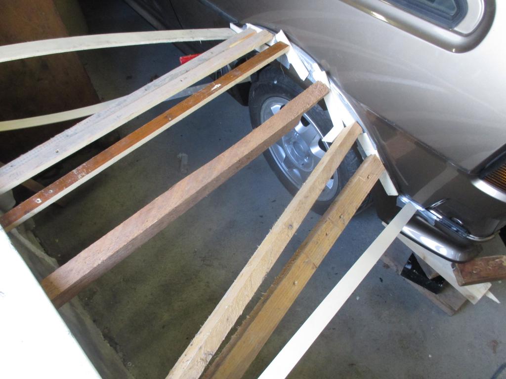

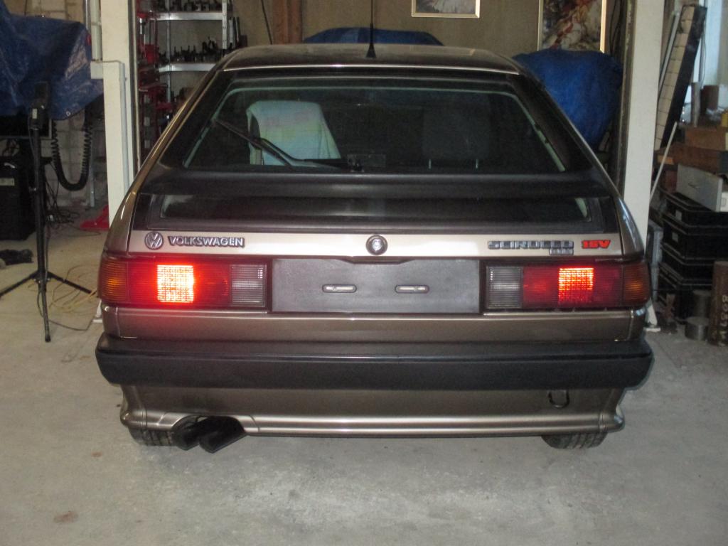

Die hintere Verbreiterung auf der Fahrerseite musste aufgrund von einigen kleinen Dellen im Blech ab. Das Ankleben mit der Holzlattenmethode hat ganz gut funktioniert.
Auf dem Verbreiterungsteil unter der hinteren Stoßstange war ein Stempel vom 29.07.1987...mein 15. Geburtstag
Nach dem ich noch die rechte Rückleuchte aus meinem Teilefundus ersetzt habe (die schwarzen Streifen waren auf der Ursprünglichen etwas verwaschen) und die Stoßstange wieder montiert habe, ist der GTX von außen soweit fertig.

Das sieht sehr gut aus.
Welchen Klebstoff hast du genutzt um die Verbreiterung zu montieren?
