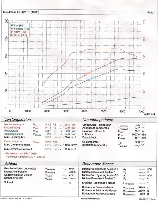

Wird die Schleppleistung gemessen?..GT...II. hat geschrieben:[ATTACH=CONFIG]79778[/ATTACH]
Gemessen wird immer die Radleistung.
Dazu gezählt wird die Schlepp- oder Verlustleistung und man erhält die Motorleistung.
Die Schleppleistung ist neben weiteren Faktoren auch davon abhängig, ob man auf einer Doppelrolle oder Scheitelrolle fährt.

Wenn der (Prüf-)Gang voll ausbeschleunigt ist, wird die Kupplung getreten und bis zum fast-Stillstand ausgerollt.Wird die Schleppleistung gemessen?

Bei dem Protokoll würde ich schon stutzen, die Rechnung ist doch recht seltsam: Rad-P + Schlepp-P = Motor-P = 80 kW + 24 kW = 103,9 kW ? Im Ernst ? Und jetzt mal ehrlich 30% Verlustleistung bei einem Quer-Frontantrieb ? Solche Werte schafft ja noch nicht mal mein Standardantrieb im Alltagsauto. Hier wäre ich arg vorsichtig, was die Zahlen angeht.
PS: Und das Ganze gemessen bei 22°C Öltemperatur ? Da wird sich der Motor bedanken.

Na Cob, suchen wir wieder eine Auseinandersetzung? Die 22°C sind sicher kein Meßwert des Motoröls, sondern per Hand eingegeben oder dergleichen.

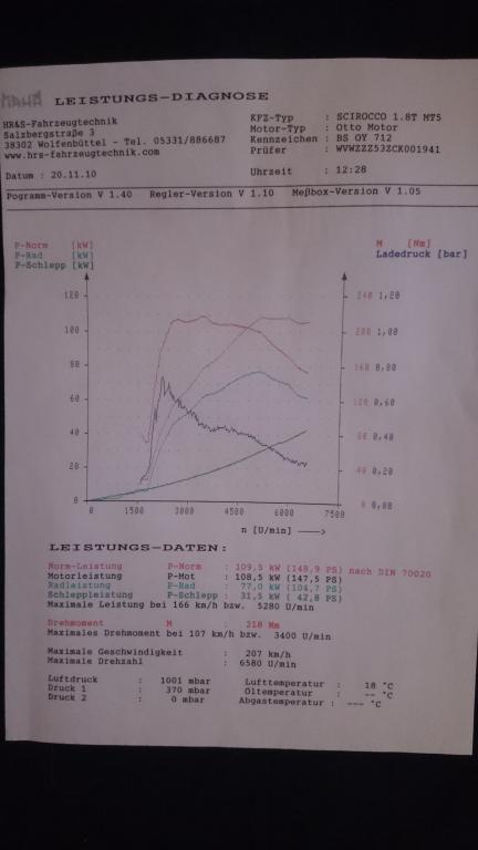

Ich poste hier mal die Meßkurve von meinem AGU 2010 bei der Eintragung. Gemessen auf einem Maha Rollenprüfstand.
Wie man sieht, Schleppleistung 31,5Kw mithin knapp 30%. Völlig normal übrigens.

nein Leute, keine Panik! das ist alles fachlich korrekt. Die 22°C Öltemperatur beruhen darauf, dass die Öltemperatursonde nicht im Motor gesteckt hat (der 16V hat ja eine Öltemperaturanzeige im KI).
Und die ca 30%Verlust sind ja nur Prüfstandswerte-wie, ich meine schon erwähnt-auf der Straße SO niemals auftreten. Dann muss man auch noch unterscheiden ob Doppelrolle oder Scheitelrolle, wobei bei letzterem die Schleppwiderstände logischerweise geringer ausfallen und im Umkehrschluss die Radleistung entsprechend höher ist
aber gehüpft wie gesprungen wird zurückgerechnet auf die Motorleistung, weil das, noch umgerechnet unter Normbedingungen dann auch je nach Toleranz des Prüfstands vergleichbare Ergebnisse erzielt.
(und die Rechnung stimmt doch
*EDIT*: Für den Fachmann ganz normal, für den Laie sehr suspekt

Ihr könnt doch glauben, was ihr wollt, das ist mir eigentlich egal. Ich finde 30% Verlust halt reichlich viel, andere finden es OK. Jeder wie er mag. Und wenn du das so gut findest und jeden, der das nicht kritiklos glaubt, als Angreifer ansiehst, tja... was soll man da sagen. Auch das ist dann eben so. Ich würde diese "Messung" für mich jedenfalls als rausgeworfenes Geld ansehen. Dazu kommt, das ich einen kenne, der bei VW arbeitet, auf dem Motorenprüfstand im Motorenwerk und angesprochen auf solche Rollenmessungen bekommt der immer das große Grinsen. Das genügt mir dann schon fast als Einschätzung, was solche Messungen angeht.Stephan hat geschrieben: Völlig normal übrigens.
PS: Ich bin ja kein Maschinenbauer, aber ich kann mit dem Wert 24 kW etwas anfangen und da Verluste immer in Form von Wärme auftreten, hat man da das Äquivalent von a) einem Vollast laufenden Durchlauferhitzer oder b) zwei Vollast laufenden E-Herden oder c) 16 voll aufgedrehten Wohnungs-Heizkörpern unter dem Auto. Und da werde ich dann doch stutzig.

Zum Thema. In meinem Fall hat der genormte Rollenprüfstand genau die Leistung ergeben, die der Motor laut Vw hat. Die Schleppleistung auf dem Prüfstand ist auch genau zu sehen.
Also was soll dieses blöde Rumgetue von wegen Du kannst es Dir nicht vorstellen und hast mal von irgendwem gehört das bla bla bla.
Es ist doch völlig egal was Du anzweifelst und was nicht. Du hast die Messwerte auf Papier eines geeichten Prüfstandes und wie Dir hier schon auf freundliche Art nahe gebracht wurde
Hat auch der Prüfstand Widerstände. Diese sind in der normierten Rechnung enthalten und letztlich zählt die Motorleistung. So lange hier nicht herum manipuliert wurde sind das belegbare und wiederholbare Ergebnisse und es ist völlig irrelevant was Du darüber glaubst oder meinst.
