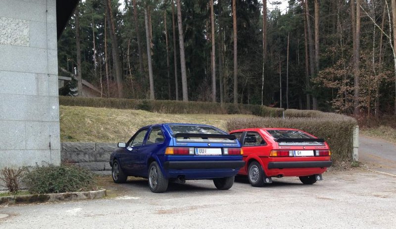

Heute kam der Rocco mal auf den Bremsenprüfstand.
Das Ergebnis war eine Katastrophe. Vorne zieht er ungleichmäßig mit 1,5 zu 0,9 und hinten liegen die Werte bei 0,5. Nur die Werte der Handbremse haben mit 0,8 auf beiden Seiten gepasst...
Beim Versuch die vordere Bremse zu zerlegen ist mir aufgefallen das die Bremsschläuche durchgescheuert sind und der Vorbesitzer alles 4 (!!!) Schrauben an den Bremssätteln abgenudelt hat.
Dafür hab ich mich gleich danach mit dem Daniel GT, den ich hier ausm Forum kenne und der Gerade in der Gegend war getroffen um ein bisschen zu tratschen und Fotos zu machen.
Ist der erste 2er den ich hier in Ö sehe seit ich meinen habe.
Lg bonsai

Hei Bonsai,
bist du dir sicher, das deine Tieferlegungsfedern bei deinem Scirocco / Typ richtig sind ??
Der ist doch nun so hoch wie der Golf Country
Auf der anderen Seite ist es aber auch nicht schlecht, dem heutigen Tieferlegungswahn zu trotzen.
Alle wollen immer teifer und noch einen millimeter tiefer.
Du müßtest nur einen Aufkleber anbringen mit zb: " Tiefer kann jeder ...". Das käme gut.
Gruß Aki

Hallo Aki,
nein die Federn passen eindeutig nicht. Hab ich auch erst gemerkt als ich die eingebaut habe das der Rocco jetzt eigentlich Original dasteht.
Wenn man bedenkt das der Rocco von Daniel ein Original-Fahrwerk hat und hinten tiefer ist als meiner...
Lg bonsai

das ist bitter ^^bonsai007 hat geschrieben:
