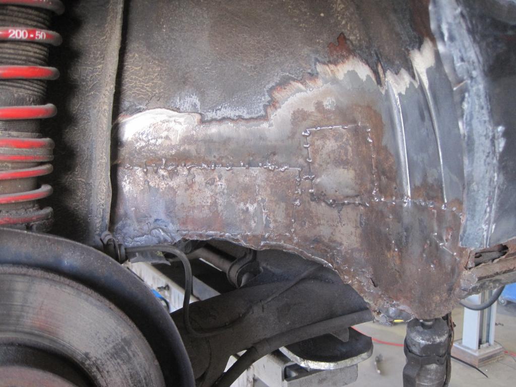

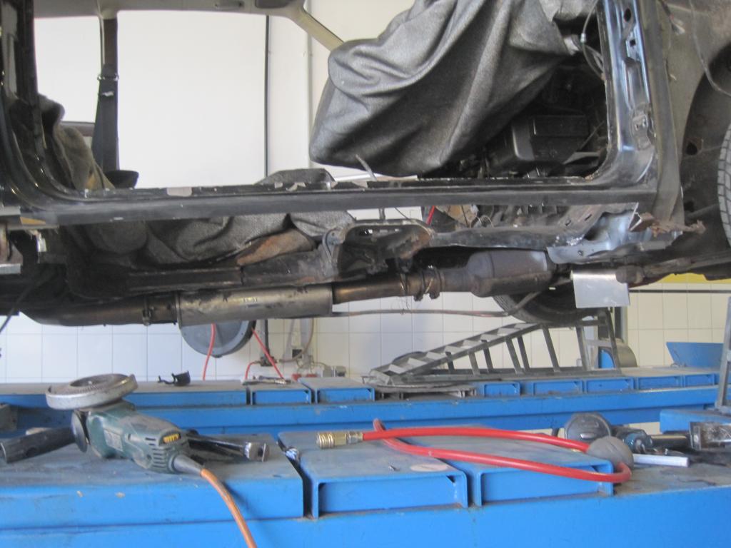

So,jetzt ist fast alles Faule auf der Beifahrer entfernt .Gruß Oli.
Hier noch ein paar Bilder:

ich möchte hier ja nicht rumunken, aber, wenn man schon Aussen und Innenschweller , sowie große Teile des Unterbodens, einer 30 Jahre alten 1er Karosserie, die weich ist, raustrennt, um diese neu aufzubauen, sollte man da sich nicht evtl. mal provisorisch, ein paar Streben, zum versteifen einschweissen? ( die nach der Restauration natürlich wieder herausgetrennt werden )
Damit die Karosserie in Form bleibt?
Nur ma so am Rande erwähnt.
(Oder es wurden welche eingesetzt und auf den Fotos kann man diese nicht sehen?)
Gruss, Jörg

Hallo 53FR1,die Arbeiten führt ein Meisterfachbetrieb(Zertifiziert nach Iso 9001....) durch,ich denke,die Wissen ,was sie tun.
Außerdem steht noch ein Großteil des Außenschwellers. Siehe Bilder 1 .
Gruß Oli.
