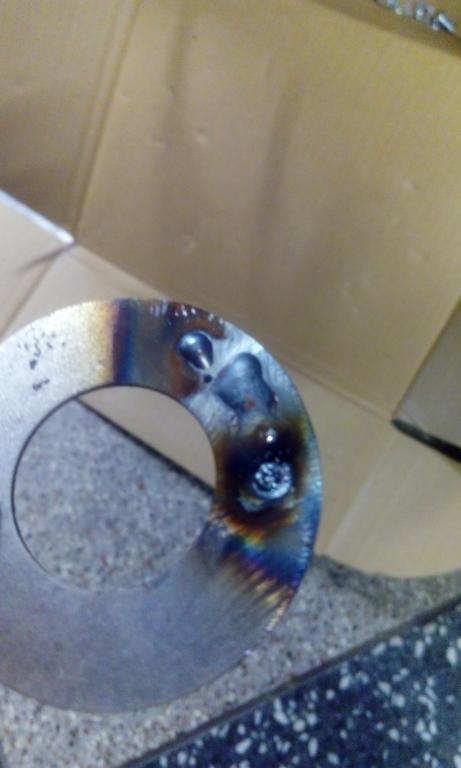

Mein neues Stahlwerk MIG175 ist nun da.
Aber jedes 2. mal bei Kontakt mit Draht und dem Werkstück fliegt der Leitungsschutzschalter (B16). Selbst bei den kleinsten Einstellungen (40A 16V).
Ist das bei euch genau so?
Morgen werde ich es mit nem C16 oder K16 ausprobieren (CEE auf Schuko Adapter von der 3 Phasen Steckdose).
War aber Abzusehen. Bin nur verwundert, dass selbst die kleinsten Einstellungen nen B16 ins schwitzen kriegen. Eine "Naht" habe ich aber geschafft, muss mir aber etwas Mut antrinken, bevor ich die hier poste... :grins:
Der Dateianhang IMG_20200207_165259.jpg existiert nicht mehr.
:erstaunt:
Anscheinend war auch noch Luft in den Leitungen, oder zu viel Luftzug. Und das war einfach nur drahnhalten und Trigger drücken. Mehr ging nicht, weil immer der LS raus fliegt.

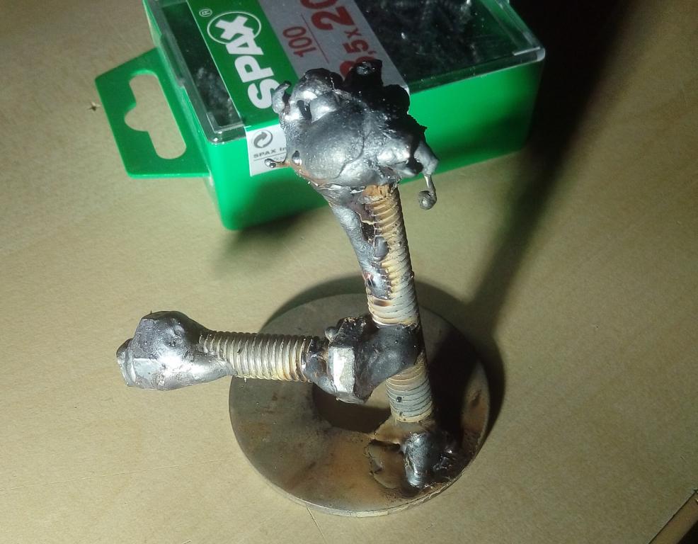

Hier etwas "Kunst". Anders kann man den Haufen Sch... nicht nennen :grins:
Der Dateianhang IMG_20200207_195152.jpg existiert nicht mehr.
Ich hab es kniend auf dem Boden mit ner zu hoch eingestellten Maske mal eben schnell hingebraten. Da war keine Intention dahinter, das ordentlich zu versuchen. Nur gucken, obs geht.
Das wird vieeeeeel Übung brauchen. Aber es ist WE und ich hab Zeit+Lust :thumb: Auch wenn es wohl ein wenig länger als ein WE dauern wird. Man merkt sofort, wie die kleinste Änderung der Einstellung viel bewirkt.

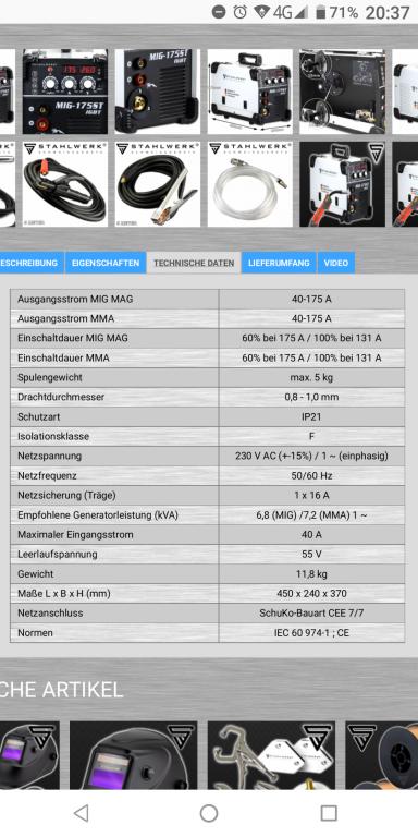

Gugge mal, die technischen Daten - maximaler Eingangsstrom 40A. Notwendige Sicherung 16A, träge.
