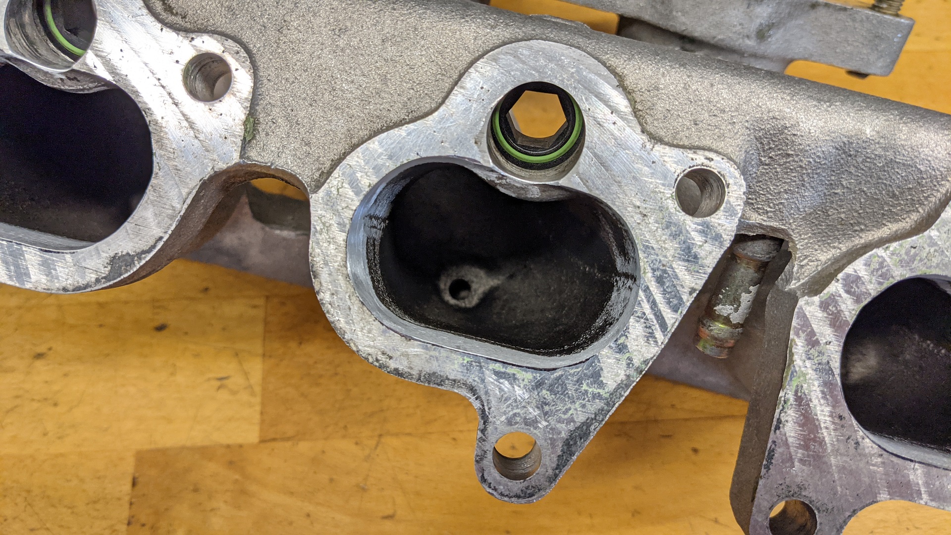

Ansaugbrücke angepaßt und Einsätze montiert:
