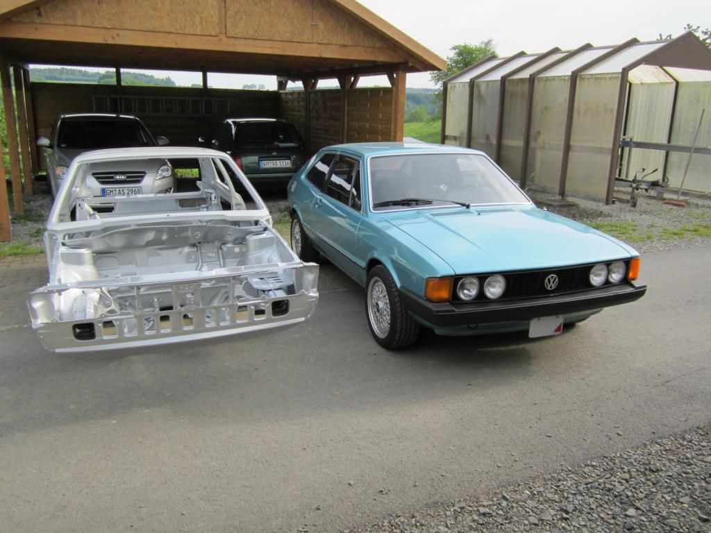

Hallo.
So , das Sandstrahlen nimmt kein Ende.
Aber was muß , muß halt getan werden. Hoffentlich kommt bald mal wieder die Sonne raus , damit ich endlich die ganzen Teile Lackieren kann.
Außerdem möchte mein anderer Scirocco auch noch einmal bewegt werden.
Viel Spaß mit den Bildern.
Gruß Aki
