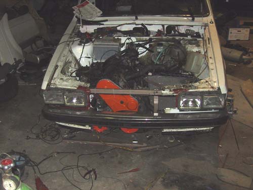

Joar mai nä? :hihi: Ich hab doch gesagt das ich 2 MOnatelang gearbeitet habe :musik:
Die Bilder sind alle aus dem "Archiv". Jetzt wo das schwierigste (Motor, Getriebe, Lenkung, Kardarntunnel, Frontverlängerung, Hinterachse) drin sind hab ich die Lust verloren. Alles was jetzt noch fehlt ist keine Kunst, sondern einfach nur nerviger Kleinscheiss.

Gas-Rocco hat geschrieben:Ich frage mich nur was für einen Kühler du da noch rein bauen willst... :gruebel:
Aktievkühlung aus der Stickstofflasche im Kofferaum :-)
Aber mal im Ernst, ich habe ja geschrieben das ich den Längsträger(Fahrerseite)vom Passat übernommen habe, auf den Bildern ist aber bissher noch der Rocco-Träger zu sehen. Warum?:
Den Passat-Träger hatte ich in der Mitte zerschnitten um ihn auf dem Rocco-Träger enden zu lassen - so ist es auf den Bildern. Das war nicht so ganz schlau weil ich später den Kühler hochkannt zwischen Motor und den Träger setzten wollte. Also musste ich den zersägten Passat-Träger wieder ausbauen, den Rocco-Träger austrennen und dann einen HEILEN Passat-Träger über die ganze Läge einschweissen. Dieser Tausch-Unfug hat mich 3 Tage arbeit gekostet, plus die Zeit die ich vorher verschwendet habe um den die falsche Trägerkonstrukion einzubaun. Jetzt passt der Kühler aber rein. Sitzt an der Stelle wo im Moment noch der Balken zu sehen ist der die Motorhaube hochhält.
(eine der Sachen die ich beim nächsten mal anders mchen würde *g*)
Da ich mit der Einstellung angefangen habe "Entweder klappt es oder eben nicht" waren mir zu dem Zeitpunkt Details wie Kühler nicht so wichtig.

:respekt: geile Sache!
Hab schon überlegt, was du machen willst, da es doch knapp zu geht. Hätte aber nie gedacht, dass du die komplette Front verlängerst!

Du bist so geil! Ganz ehrliche Meinung! :super:
DAS ist es was einen echten Hardcore-Schrauber ausmacht! Was nicht passt, wird einfach passend gemacht! Mit Verstand und harter Arbeit wird einiges möglich.
Und die verlängerte Front schaut tatsächlich mal richtig passend und schick am Scirocco aus. Hätte ich nicht gedacht. :respekt:
Bin mal auf weitere Bilder aus dem Archiv und auch sonst gespannt. Ich wollte bei mir würde alles mal so zügig vorangehen wie ich es gern hätte...
