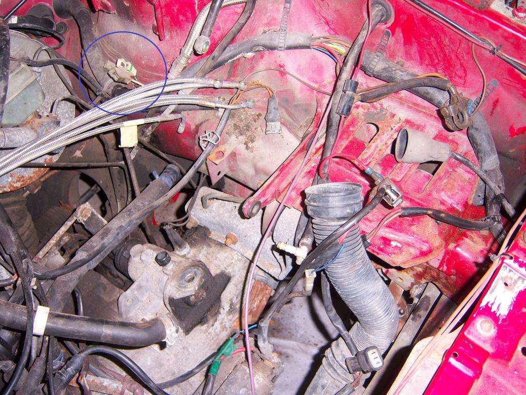

HI Leute,
ich hab mal ne Frage und zwar beim zerlegen sind mir im Motorraum folgende Stecker ohne Verbindung aufgefallen:
Jeweils mit blau eingekreist:
Wisst ihr wofür diese Stecker eigentlich sind?
Andreas
Andreas

Der eine auf dem Bild sieht aus wie NSW, der auf dem Bild unten wie Temp.-Fühler Öl.
Aber schreibe mal sicherheitshalber die Drahtfarben dazu.

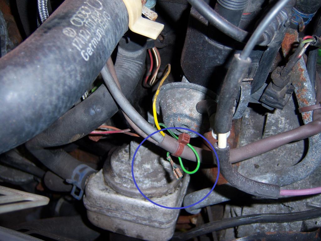

Diese grüne Leitung (100_9709b.jpg) hängt bei mir genauso rum. Würde mich auch mal interessieren, was man da evtl.
anschließen könnte !!

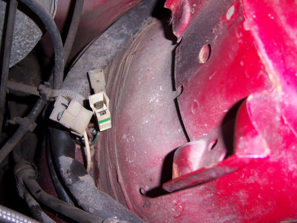

Hier mal ne Nahaufnahme der beiden Stecker vom oberen Bild: Einmal Schwarz/grün und braun, sowie weiß und braun.COB hat geschrieben:Der eine auf dem Bild sieht aus wie NSW, der auf dem Bild unten wie Temp.-Fühler Öl.
Aber schreibe mal sicherheitshalber die Drahtfarben dazu.![]()
Die sind direkt unterm Kühlwasserbehälter.
Das braun Masse ist, ist schonmal klar ;)
Die beiden Stecker sind im Bereich des Vergasers, aber da ist bei mir nix dran.
Andreas

AW: Grüße aus Oberfranken =)
joh, das grün/schwarze Kabel sollte zum Öltemparaturgeber gehen.eXTasY hat geschrieben: [ATTACH=CONFIG]77256[/ATTACH]
