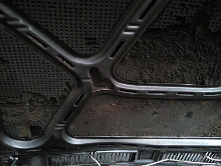

hab gerade die Bilder gemacht und musste feststellen, dass ich dieses Jahr eindeutig zu wenig Zeit am Scirocco verbracht habe...
Aber dafür ist meine Schrauberhöhle mit 200qm fast fertig...

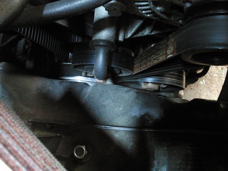

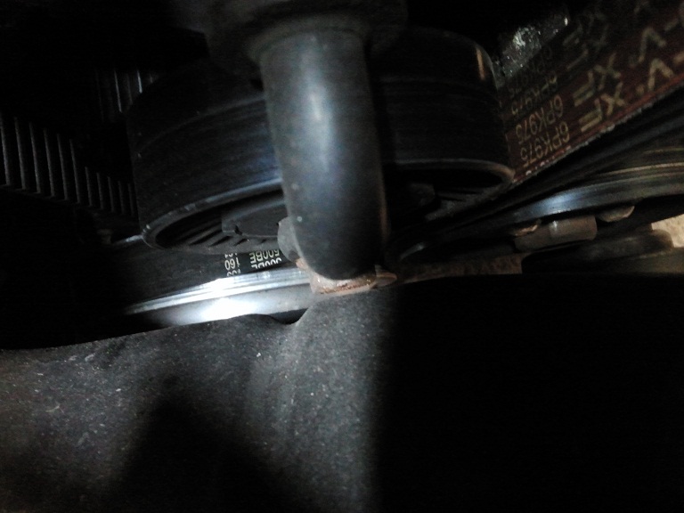

Hab mich mit den Maßen etwas verschätzt, der Ausschnitt ist etwas größer und der Platz am Riemenspanner ist auch etwas geringer, aber es passt!
Die Haube hat bei mir am linken Bogen(auf der Seite der Drosselklappe) der Ansaugbrücke angestanden, kurz bevor er nach unter geht...

Warum hat das denn damals bei mir mit dem Spanner nicht gepasst ?!

Bei mir hat der Spanner auch net gepasst. Da ist die Sechskantschraube am Längsträger angestanden.
