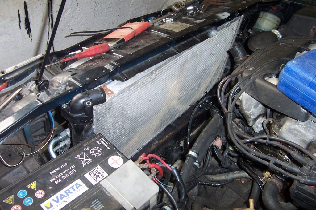

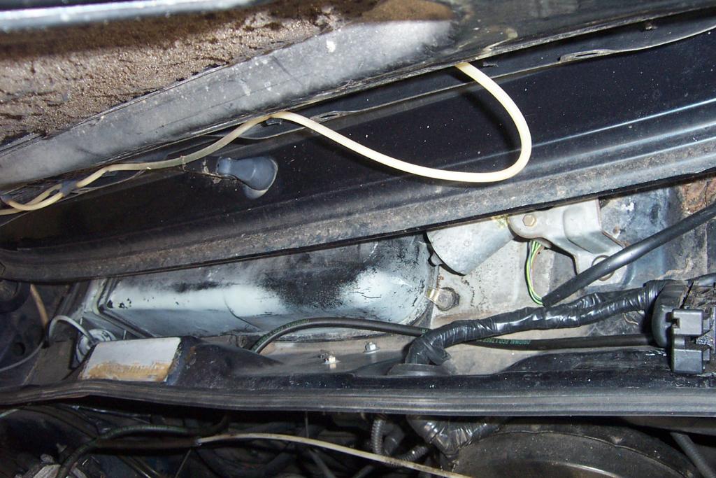

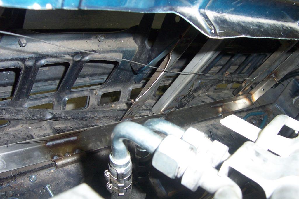

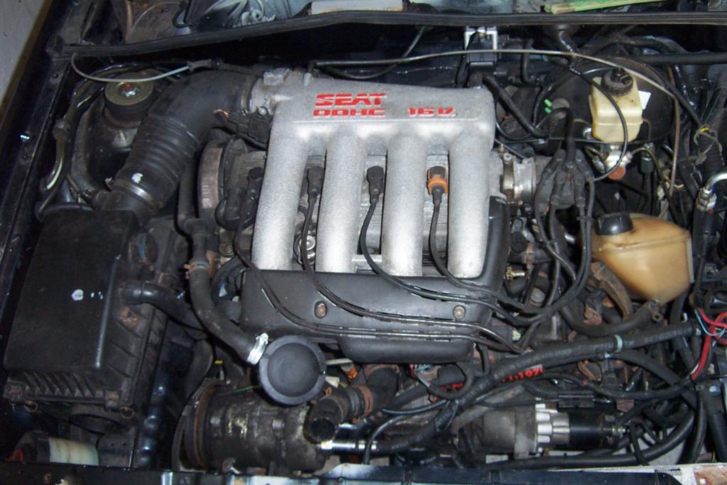

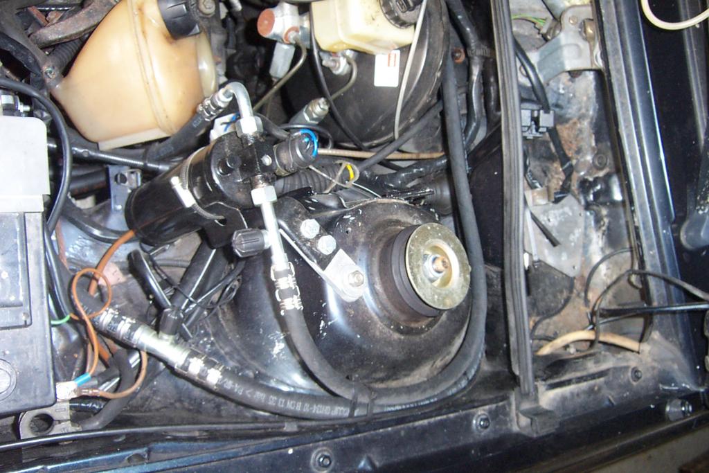

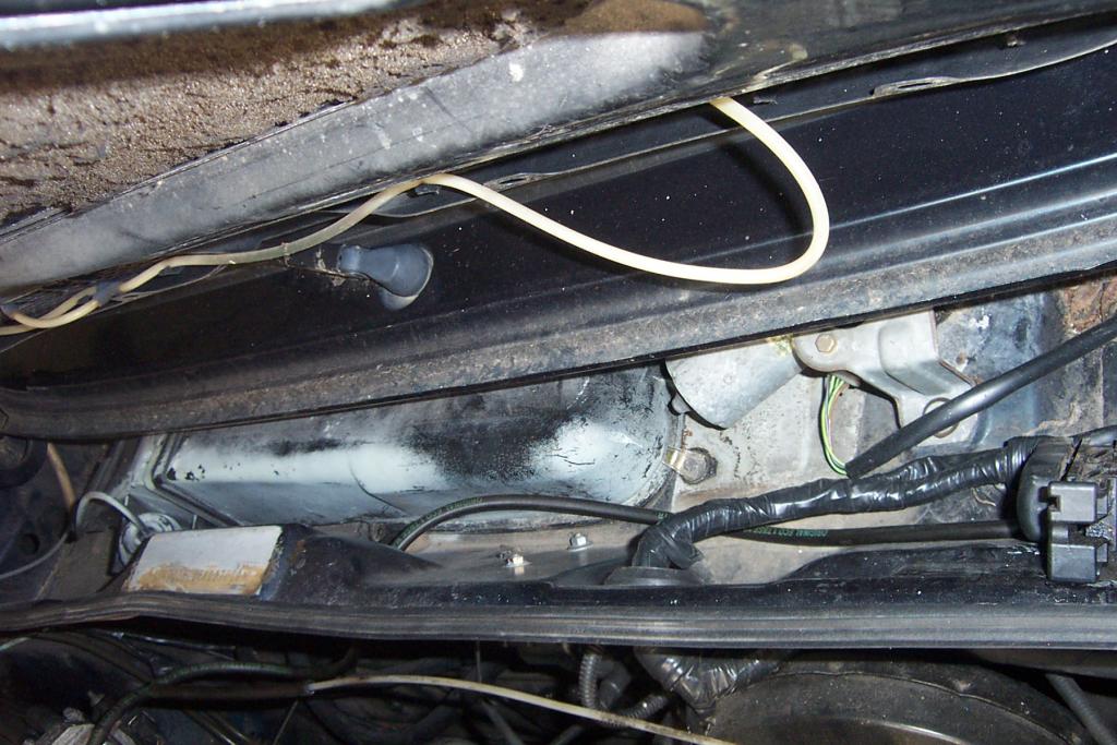

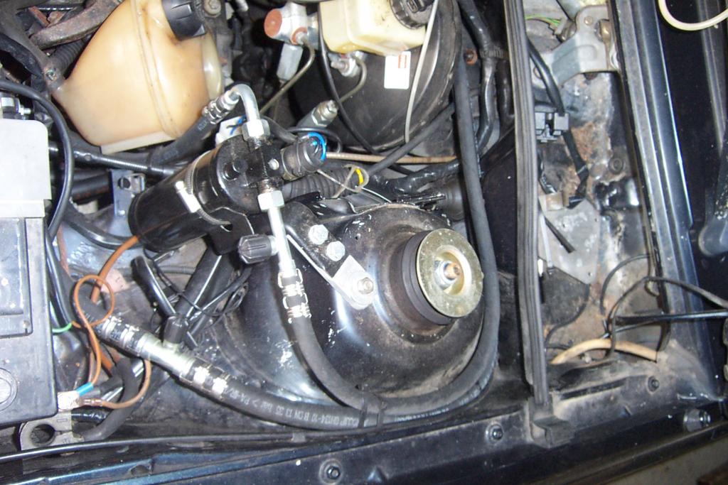

hmm, nachdem ich Heute schon mit dem Fotoapperat in der Werkstatt war, mal Fotos von der Klima, musste ja wegen ABF anders.
Wahrscheinlich werd ich am Auspuff und Schaltung wieder mit Böcken arbeiten müssen, also wieder keine Bilder von unten...
achja, bekomme noch 2 blasende 310er Spal´s vorne rein, hinten bleibt also Platz

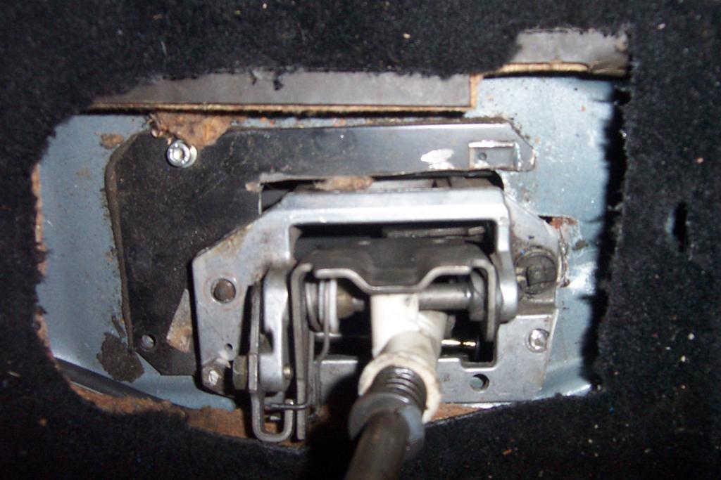

AW: Just Another... "Scirocco 2 ABF"

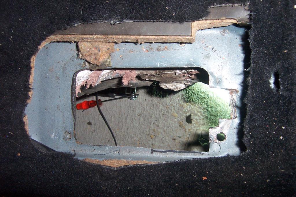

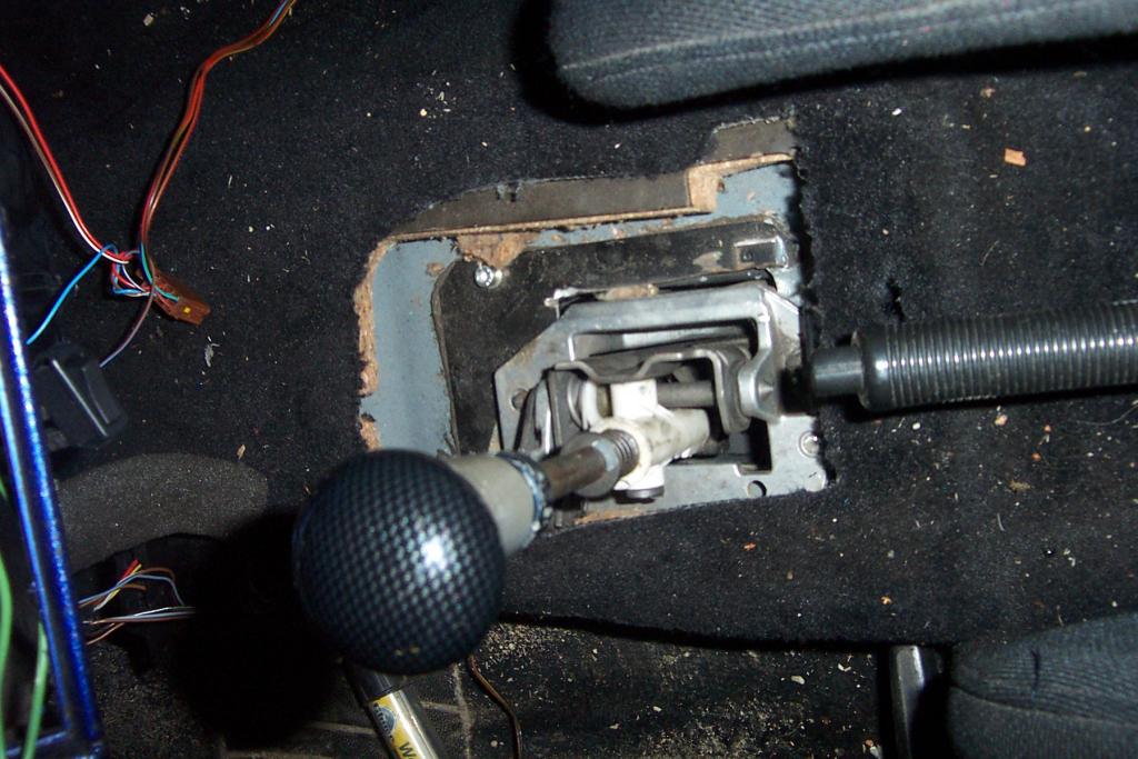

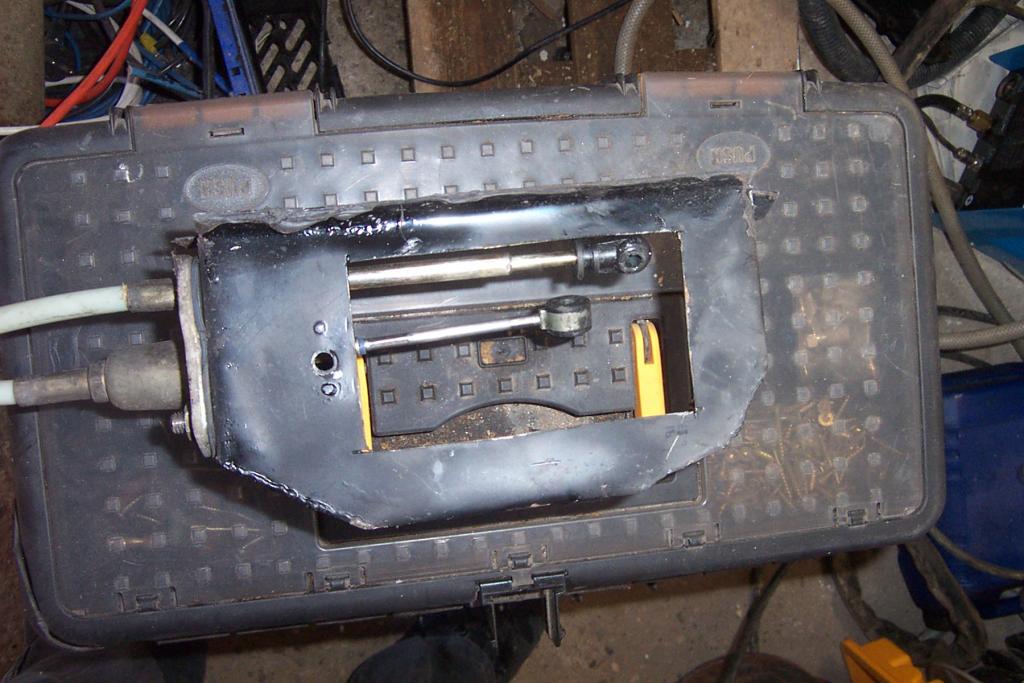

Hey kannst du genauer Beschreiben wie du die Schaltbox unten eingebaut hast? und wie es mit den Schaltwegen aussieht?
Habe mir schon mega viele gedanken gemacht wie ich diese Box einbauen soll.. hast du noch mehr Bilder? :)
Danke ;)
Danke ;)
- cekey
- Beiträge: 3392
einfach gesagt von unten drangeschraubt, den Kasten musste ich aber verkleinern
ich werd den Spaß aber wohl nochmal umbaun und eine Schaltwegsverkürzung mit einbauen, dazu den Hebel weiter nach hinten setzen
Hatte ich auch mit der original Schaltung vom Rocco schon, hab halt lange Beine und den Sitz weit unten
aber funktionieren tut´s so auch
Bilder von unten sind ein Problem, erstens siehst eh nix, zum zweiten hab ich zu wenig Bodenfreiheit, ist nur aufgebockt
ja ich bin auch 1,90 groß und grübel echt schon lange daran.. -,-
gibt es eine schaltwegsverkürzung zu kaufen? wie meinst du den hebel weiter nach hinten setzen? die komplette box oder?
es gibt fertige, aber nachdem die Mechanik eh nicht so perfekt in den Rocco passt wär das rausgeschmissenes Geld
soll ich wohl gleich 2 bauen?
ich mach dir am WE ein Bild wie das am JH aussieht, also wo da der Hebel steht, dahin soll er bei´m neuen auch
Handbremshebel musste dazu auch geändert werden, gekürzt

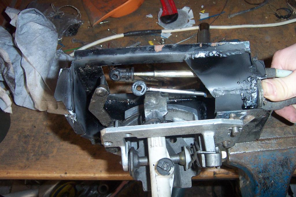

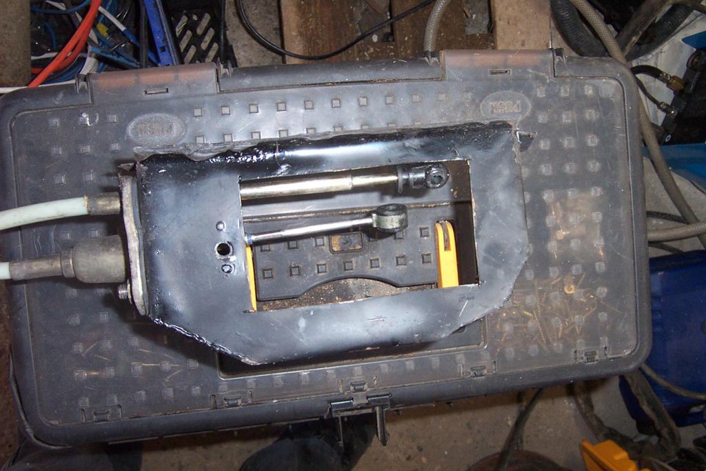

- cekey
- Beiträge: 3392

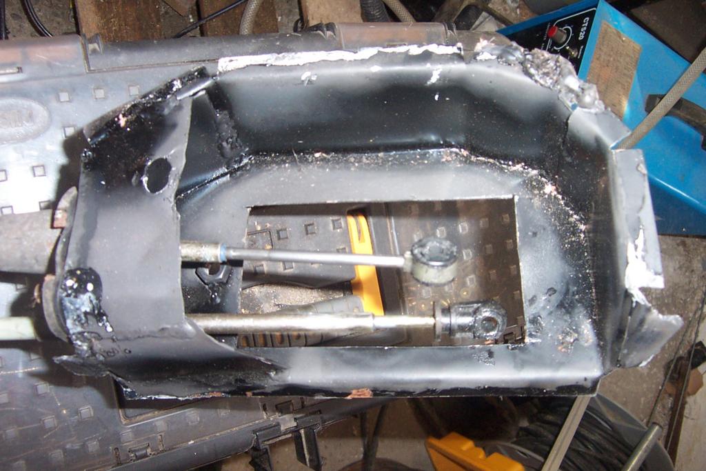

Mal Bilderz von der Ausgebauten Gangschaltung
@ michael manousakis

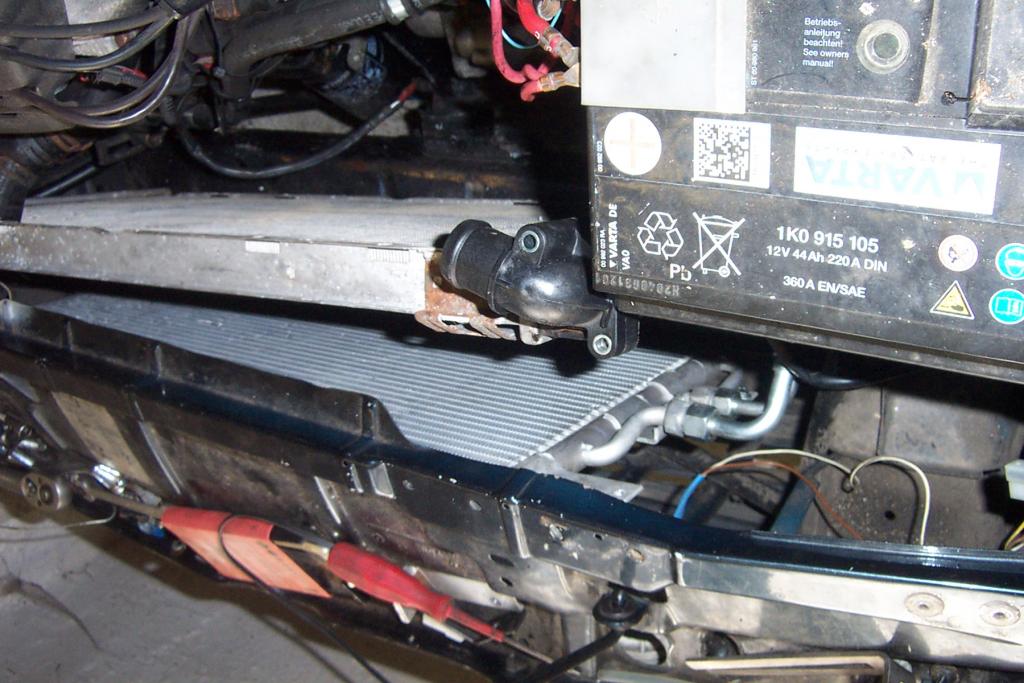

- cekey
- Beiträge: 3392
gestern den Tag an dem Halter für die Spallüfter geschweißt
es fehlt noch Material, dann dürfte nach einem Arbeitstag auch der Kühler drin sein
