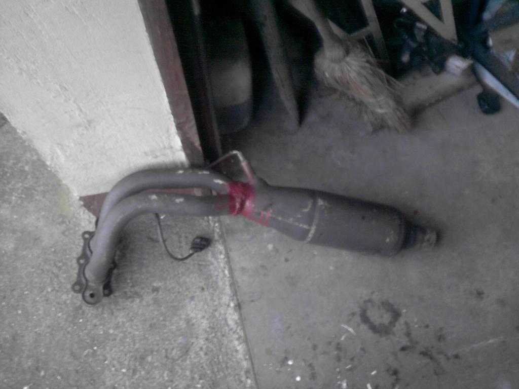

Heute wurde das Hosenrohr mit dem ABF Kat verheiratet.
Der Dateianhang P301211_16.32.jpg existiert nicht mehr.
