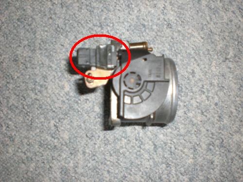

so leute, gestern war ein glanzvoller Tag!
Hatte den Stecker getauscht und somit auch meinen Zündfunken bekommen.
Leider ist der Motor nicht länger wie ca. 2 sek. angeblieben...
Erste Vermutung: Wegfahrsperre... überprüft: Funke bleibt...
Zum glück war Twingane mit seinem kompetenten Kollegen da .(hab leider seinen Namen vergessen)
Ich muss sagen, der hat echt den Plan! Hat etwas mit den Multimeter rum gemessen und gleich mal festgestellt, das der Schalter am Gaszug defekt ist...
Schalter überbrückt: Wenn man Gas gibt bleibt der Motor schon mal an...
Leerlaufregler überprüft und durch ''Leerlaufregeldaumen'' ersetzt: ER BLEIBT AN!!!
Leerlaufregler gereinigt und wieder eingebaut: Er bleibt an UND LÄUFT SEHR RUHIG!!!!!!!!!!!!!!!!!!!!!!!!!!!!!!!!!!!
Vielen dank nochmal!!!
Freu mich schon auf die erste Testfahrt nächste Woche. Bis dahin hab ich aber noch etwas Arbeit, viel Kleinzeug das zeit kostet...
Er dreht schon mal sehr schön hoch, kann es kaum noch erwarten!
Werd mal noch ein paar Bilder hier rein stellen und evtl. noch ein Video hochladen. Sofern es jemanden interresiert...
Gruss Pascal

Und der abgezogene dreipolige hatte acuh die Farben braun, weiss, schwarz ?

Ja das ist der gleiche, müsste man mal rausfinden für was der sein sollte, würde den nämlich gerne wegmachen. (sofern wir den nicht brauchen)

Hab gerade mal im JHIMS Buch geschaut, so wie es aussieht, ist der Stecker ein Tachogeber und wird normal beim ABF Getriebe eingesteckt. Näheres steht aber nicht dabei!
Weis jemand wie der kleine Schalter an Gaszug heist? den brauche ich neu...
- Marvin
- Beiträge: 4767
- Wohnort: Grevenbroich !!
AW: Offene Fragen zum ABF umbau...
Drosselklappenpotentiometer
