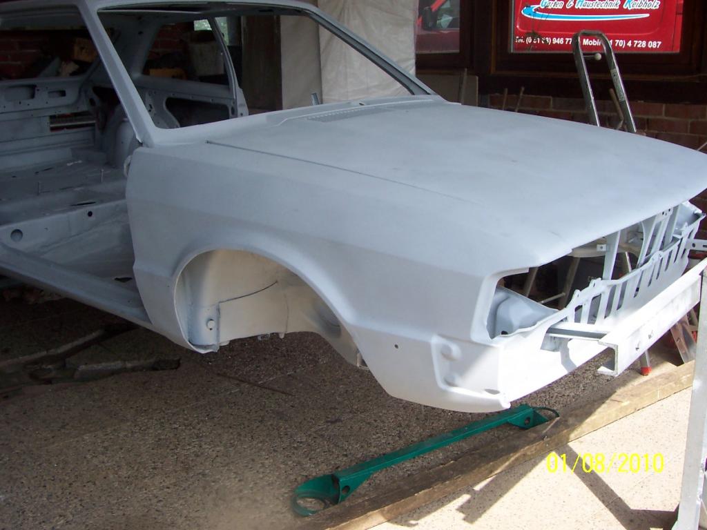

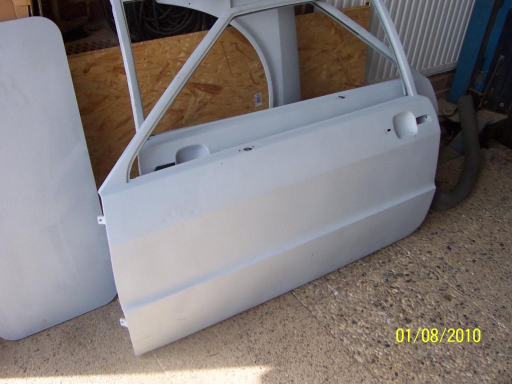

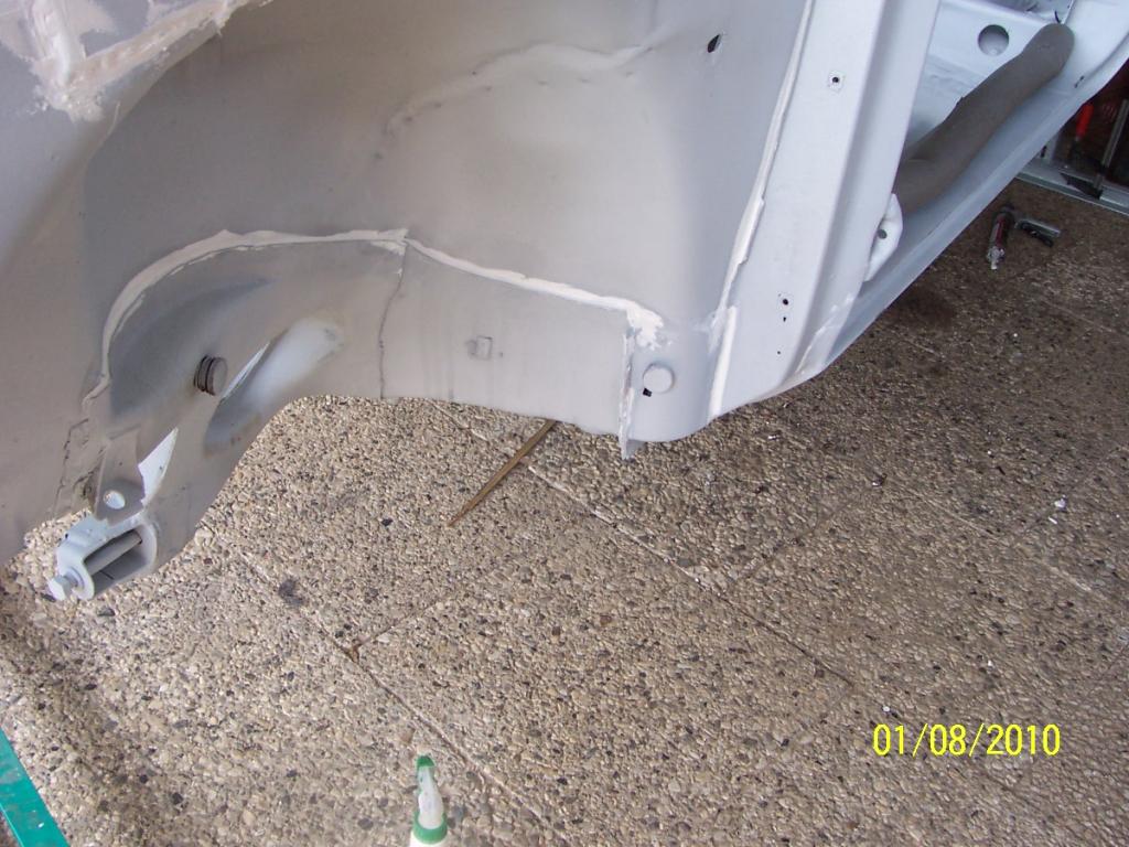

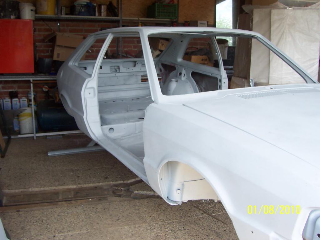

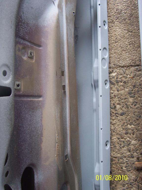

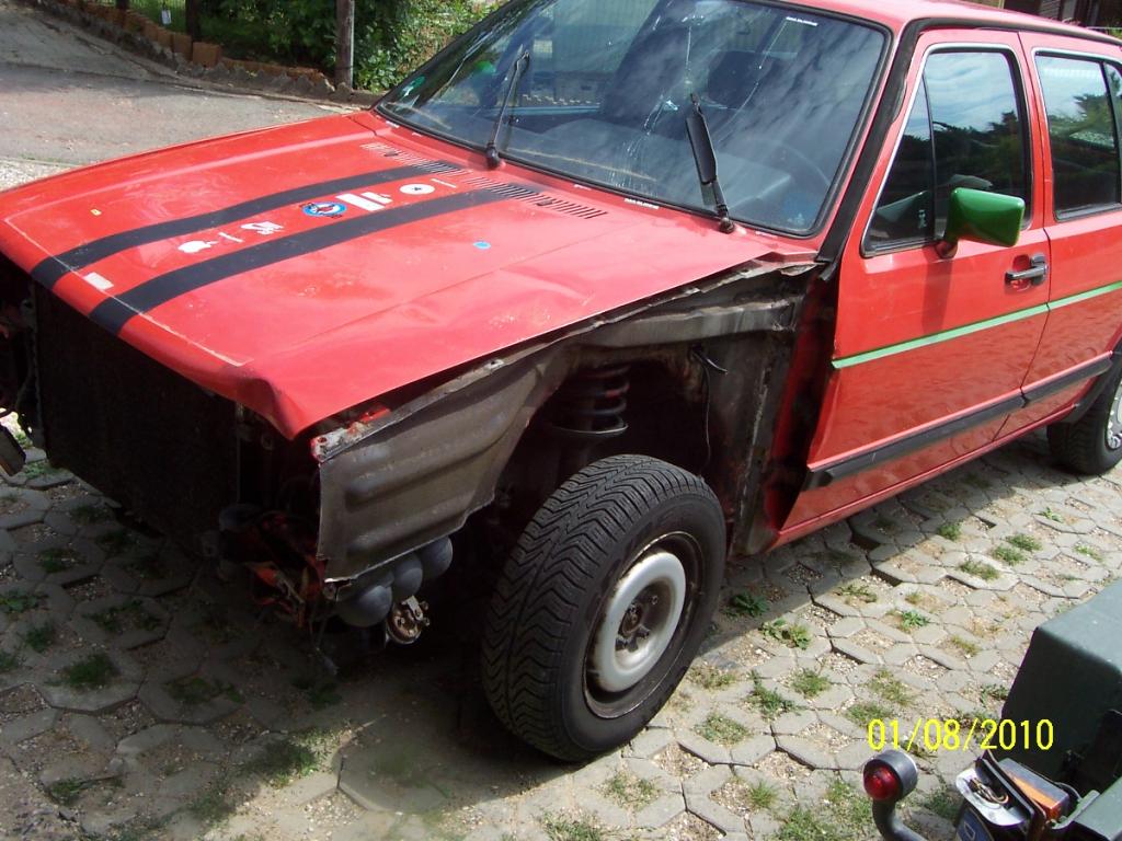

So am Freitag denn mal endlich die karosse wieder abgeholt . einmal komplett verzinkt . Hab denn schon mal angefangen die Spalten mit Dichtmasse zu verschließen .
Grüsse

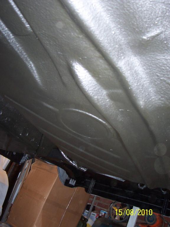

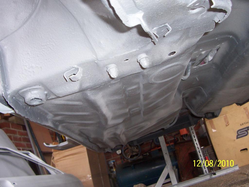

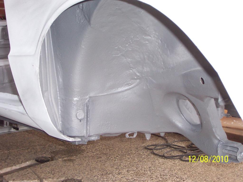

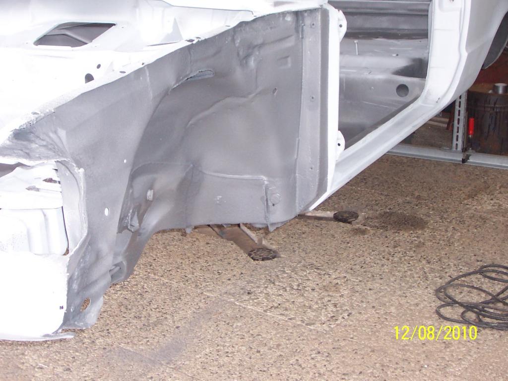

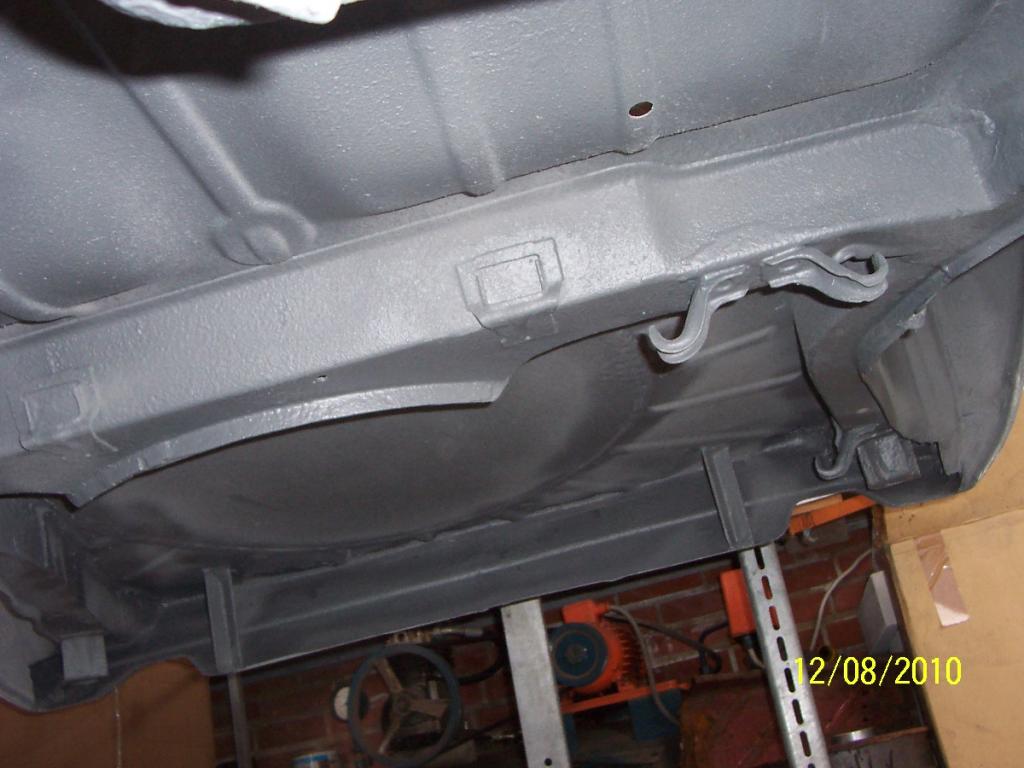

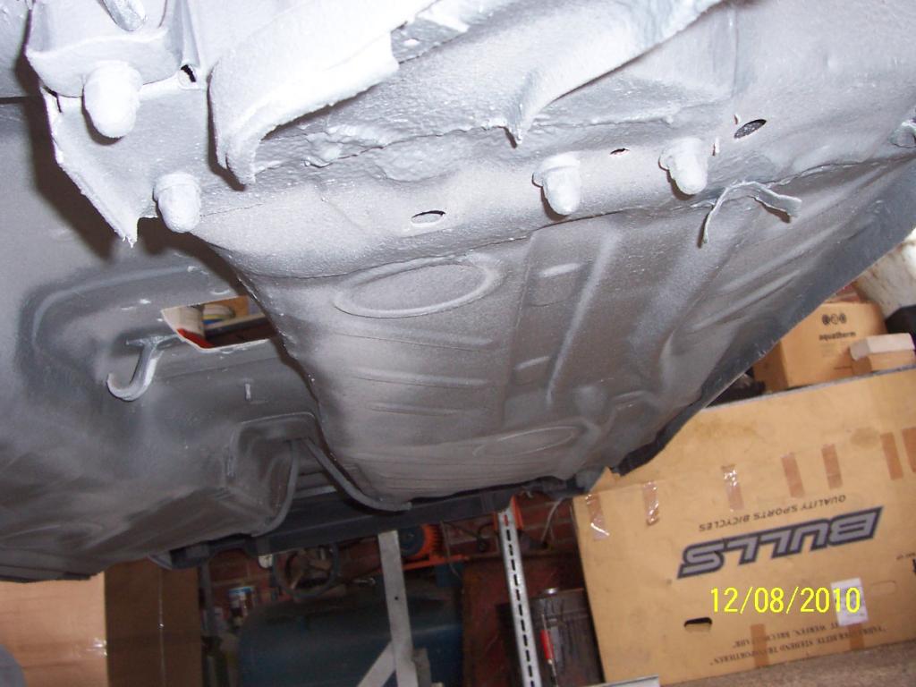

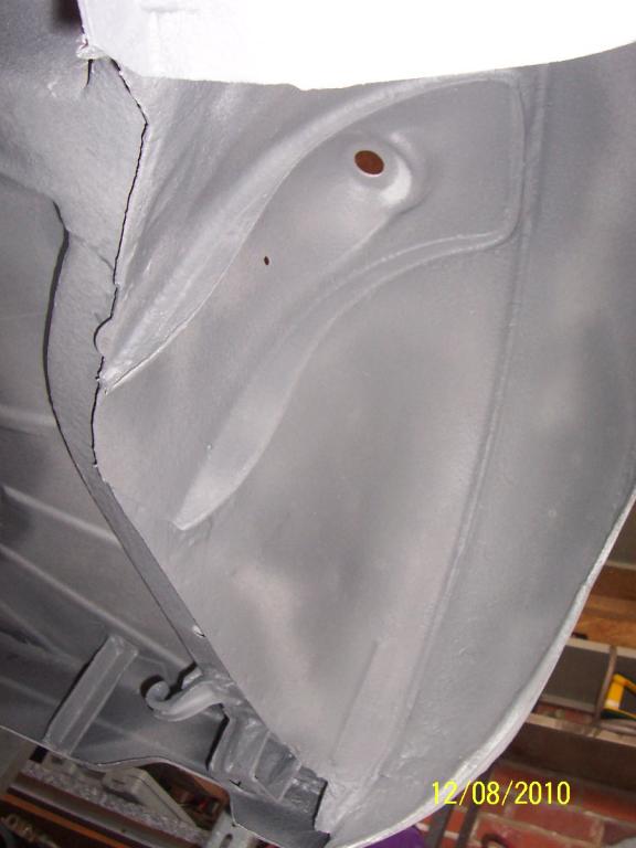

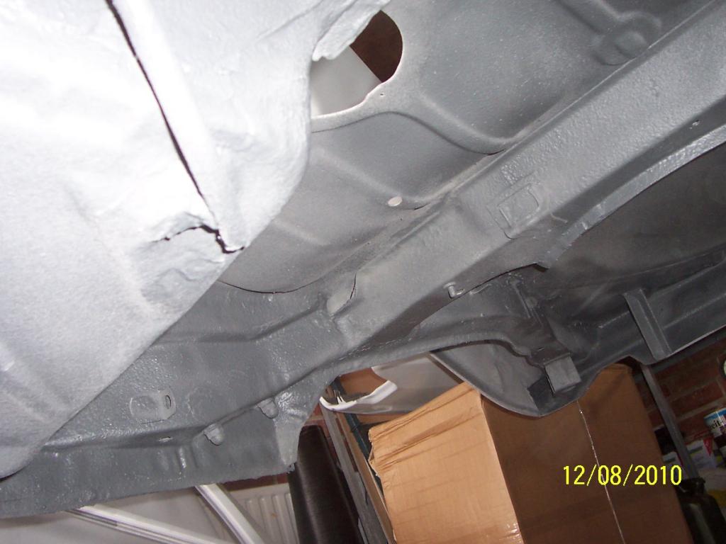

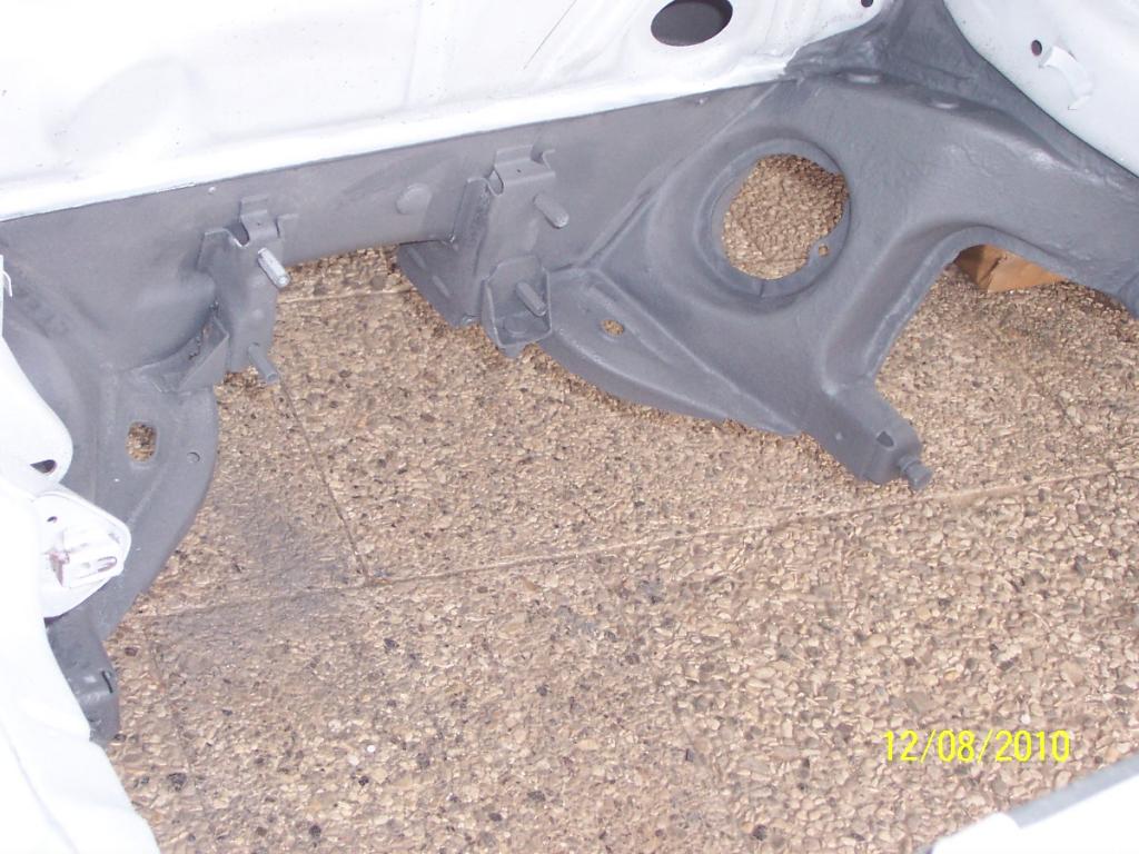

So Leute , es hat sich wieder einiges getan . Unterboden und Radhäuser sind mit Unterbodenschutz versiegelt und der Unterboden zusätzlich noch einmal mit Wachs
Grüsse

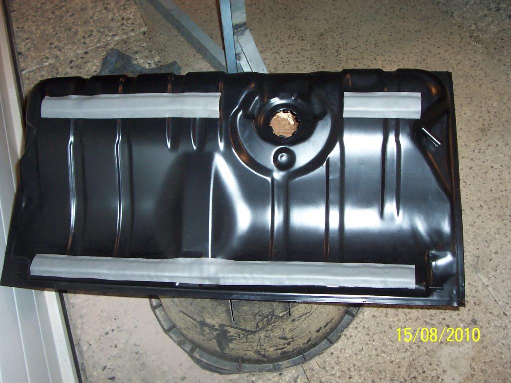

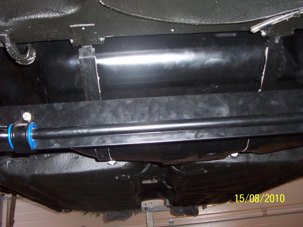

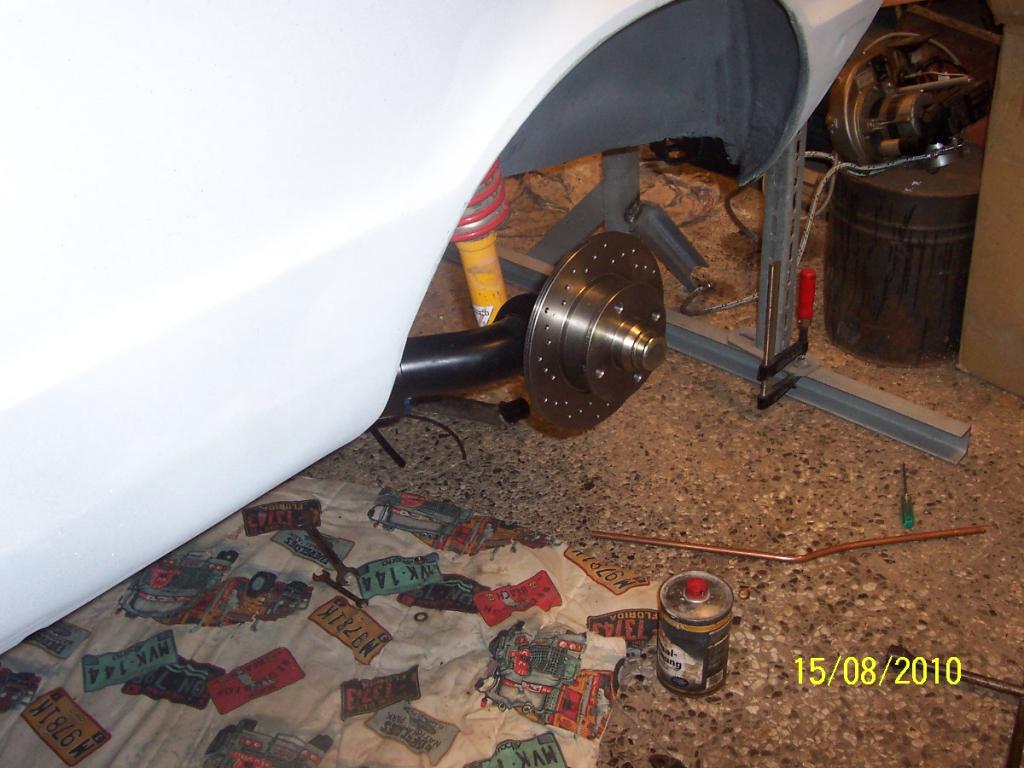

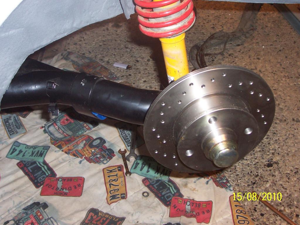

Tank und Hinterachse sind dann heute auch mal eingebaut . Wetter war ja scheiße genug.
Grüsse

kurze zwichenfrage, was sidn das für scheibenbremsen hinten ? haben die gutachten oder ABE ? passend für die 16v bremse ?

@ Folti : Zimmermann Bremsscheiben fürn 16 V Hinten

haben die papiere,
können die was auf der HA ... also für vorne würd ich ja die finger davon lassen udn leiber die guten sandtler nehmen.
überlege nämlich auch die bremsscheiben rundum auf gelochte zu tauschen im zuge meiens neuaufbaus
