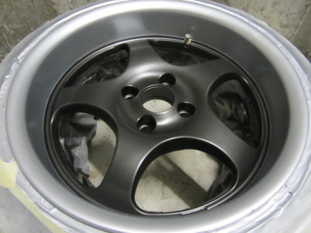

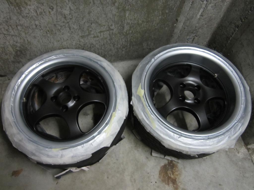

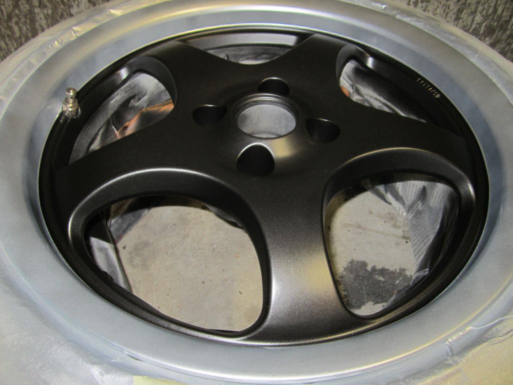

So hier mal wieder ein update zu den Felgen.
Felgenbett in Crystalsilbermet mit Hochglanzklarlack und der Stern in anthrazitmet mit mattem Klarlack
Neu lackiert gibts jetzt dann neue Reifen. Und danach zum Tüv

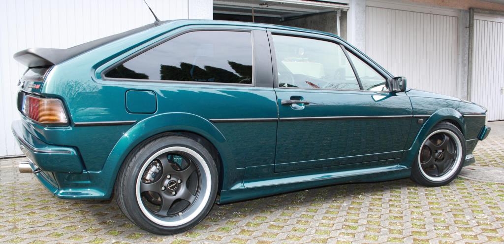

Neue Reifen und die Felgen auf dem Scirocco montiert.
Sieht besser aus als ich es mir ausgemalt habe
