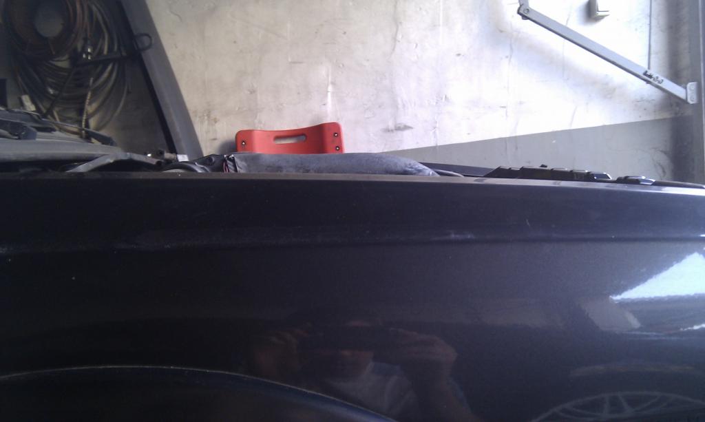

nur mal so zur Info, bei mir ist die Haube nicht zu gegangen!
Musste ein etwa 3x3cm großes stück aus der Haubenverstrebung flexen!
Ich würde auf jeden fall bei dem Rippenriemen bleiben! Der passt, hab noch ca. 1,5cm zum Holm.
Hab mich leider auch auf die Aussagen von anderen verlassen und direkt auf auf den schmalen Riemen umgebaut, der hat aber nur Probleme gemacht und dann hatte ich nach ca. 1000km die Schnauze voll und hab auf den Rippenriemen umgebaut!
Falls es wirklich nicht passen sollte, kannst du auch über das Motorlager auf der Zahnriemenseite etwas nachhelfen, würde dann aber ein etwas verstärktes nehmen...

Bei dem Rippenriemen ging es doch darum, dass der automatische Spanner nicht passt, nicht aber der Rippenriemen ansich
3x3cm ?!
In welchem Bereich lag der denn auf ?

Den Spanner meine ich doch, bei dem hab ich noch ca. 1,5cm platz.
Hab leider kein Bild von der Haube zur Hand, war aber in einem Eck der Verstrebung..
Hab mal ein Bild angehängt wie das bei mir aussah.
Wenn die Haube geschlossen war, stand sie leicht unter Spannung! Jetzt ist genügend Platz vorhanden, auch wenn der Motor etwas kippt, steht er nicht an.
Ich würde den Motor einfach mal einbauen und schauen wie es aussieht.

Komisch das der bei dir höher sein soll, was war der Spender?

@cekey: Spender war ein Golf 3, sieht aber auf dem Bild schlimmer aus wie es wirklich war, hat wirklich nicht viel gefehlt.
@Macho: Ich bin mir nicht mehr sicher, aber ich glaube so um die 3 kg wurden abgenommen und dazu hab ich noch eine Alu Riemenscheibe die nur knapp 600gramm wiegt.
Der Riemen hat gefluchtet, da hat alles gepasst! Aber der hat ständig gequietscht und nach den knapp 1000 km hat er sich aufgelösst, der war natürlich neu!
Hab ihn mehrfach überprüft und nachgespannt bzw. entspannt, hat aber alles nix gebracht. Die ganze aktion mit dem schmalen Riemen war auf jeden fall total unnötig, hat mich alles in allem ca. 300€ extra gekostet, die man sich hätte sparen können. Vorallem auch der umstand, bis man die passenden Riemenscheiben hat...
Tu dir einen gefallen und lass den Breiten Riemen drauf, sollte es wieder erwarten nicht passen, kannst du immer noch umbauen.
Auf wunsch kann ich auch mal ein Bild machen, damit du siehst wie viel platz da noch ist...
Gruss,
