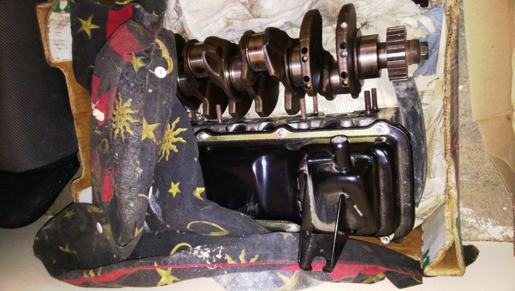

Nabend....sodale.....was neues zu dem Thema.....
Habe einen DX Motor erworben der seiner Zeit von dem Tuningunternehmen Hartmann bearbeitet wurde und vor paar Jahren "restauriert" wurde und seither nicht mehr zusammen gebaut wurde....
Mit dabei ist ein Gutachten von Hartmann mit Bericht eines leistungsprüfstandes - knappe 150ps...
Gemacht wurde durch Hartmann:
Kopfbearbeitung
Ansaugbrücke erweitert komplett - angepasst für 5e
5e Warmlaufregler...
Hartmann Nockenwelle
Nach Restaurierung:
Block auf 1,85l aufgebohrt....
Extras:
D&W Powerrohr
Kompletter Dichtsatz usw.
Fehlen halt leider die Masskolben...
Bilder kann ich beim nächsten mal vorm PC dazugeben...
Geplant ist noch:
EG Mengenteiler
Sportkupplung
Evtl. 2Y Getriebe oder kürze 4+E??
Schaltwegverkürzung
Ggf. Erleichteter Schwung
Grösserer Ölkühler
Schmiedekolben
Lg Michi
Bilder folgen
AW: DX - Beschleunigungsmonster =)
Verfasst: Di 30. Sep 2014, 21:27
von GrimReaper
Papiere zum Motor:
Rechnung der Restauration:
Hartmann Info:
Der Motor:
Verfasst: Di 30. Sep 2014, 23:12
von COB
Ein echter Hartmann-Bausatz hat was, sieht man nicht oft. Ist das komplett, also auch der Puff usw alles dabei ?
Verfasst: Di 30. Sep 2014, 23:47
von GrimReaper
Ohne auspuff...was auch fehlt is meines Wissens nach der ventildeckel mit dem hartmann schriftzug....
Hoffe halt das dies dabei ist:
HM-Wasserthermostat
HM-Lüfterschalter
Hab 1500€ gezahlt uncl. Top kabelbaum neue motor anbau teile
