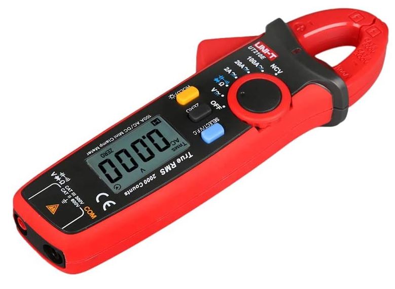

Ich habe die UNI-T UT210E True RMS AC / DC Strom Mini-Strommesszange, die auch Gleich- und Wechselstrom messen kann:
Meinst du, die ist nicht das wahre?
Ist dein Gedanke, dass ich mit der Messzange die Kabel durchprüfe, welches bei Zündung an auffällig wird um die vermeindliche Fehlerquelle zu finden? :-/

Starthilfe ist kein Thema, ja die Zange ist bestimmt gut kann ja auch DC.
Ja, meine Überlegung geht auch dahin das irgendwas Strom zieht was nicht darf/soll.
Das sollte sich aber einfach an der Batterie mit deinem Messgerät messen lassen.
