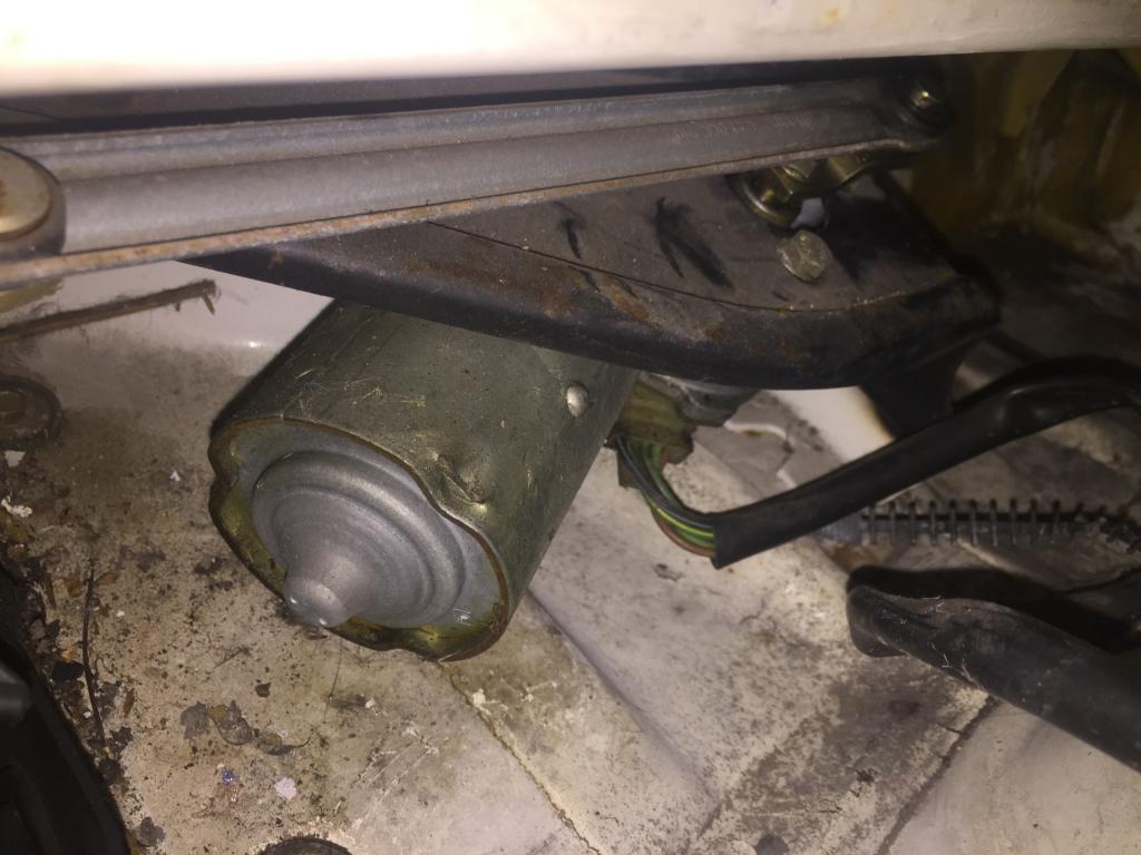

bei mir stehen keine nummern auf den relais daher ist es für mich schwer zu lokalisieren wo die 19 ist

Dann kann ich dir an dieser Stelle nur empfhlen erstmal die Relais einzeln rauszuziehen und schauen was darauf steht. normal ist da Wischwasch vermerkt. Das Relais dürfte auch relativ groß sein und auch mehr als 4 Anschlüsse haben. Alternativ zu zweit, einer hört an den Relais, einer betätigt kurz die Wischwaschfunktion. Das klackende Relais ist es.
Btw, ich meine teils standen die Nummern auch auf der Seite gedruckt.

Dann suche nicht im Internet, sondern klassisch, die Steckplatzbelegung gibt es im JHIMS... die Relais-Steckplätze finden sich auch in den passenden Schaltplänen...AlexR hat geschrieben: Problem is nur wohin mit dem ding. habe noch die alte ZE mit den torpedosicherungen.

So also bei dem schönen Einarmewischer hat man mit Relais 99 null Chance was zu ändern da die komplette Elektronik im scheibenwischermotor ist. Muss wohl mit Leben im regen nix zu sehen. Trotzdem Danke an alle für die Hilfe.

Einarm vom Einser oder 2er?
Denn es gibt definitiv 2 verscheidene Motororen, bzw. Stecker an den Motoren.
