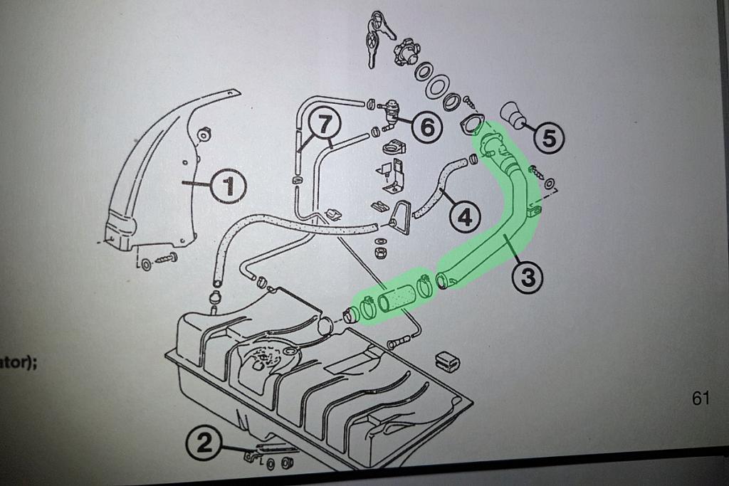

Blueshark hat geschrieben:Tankrohr hab ich auf lager fur 55 liter tank ohne katalysator, tankslauch 40mm hab ich auch auf lager.
Tankrohre fur 40 liter oder auto mit Katalysator kan ich auch lieferen, dauert nur was langer.
Rohr aus edelstahl und gepulvert kostet €.175,00
Schlauch + 2 schellen kostet €.17,50
Versand zu Deutschland ist €.15,00
Gruss, Joost
Damit wir uns richtig verstehen, wir reden von folgenden Teilen?:
Der Dateianhang Rocco_Tankeinfüllstutzen.jpg existiert nicht mehr.
Ich hab 55L mit Kat. Werde mir das Malheur mal genauer anschauen und mich dann ggf. bei dir melden :massa: (Was aber nicht in den nächsten Tagen passieren wird, sondern eher nächsten Wochen, mangels Zeit)
