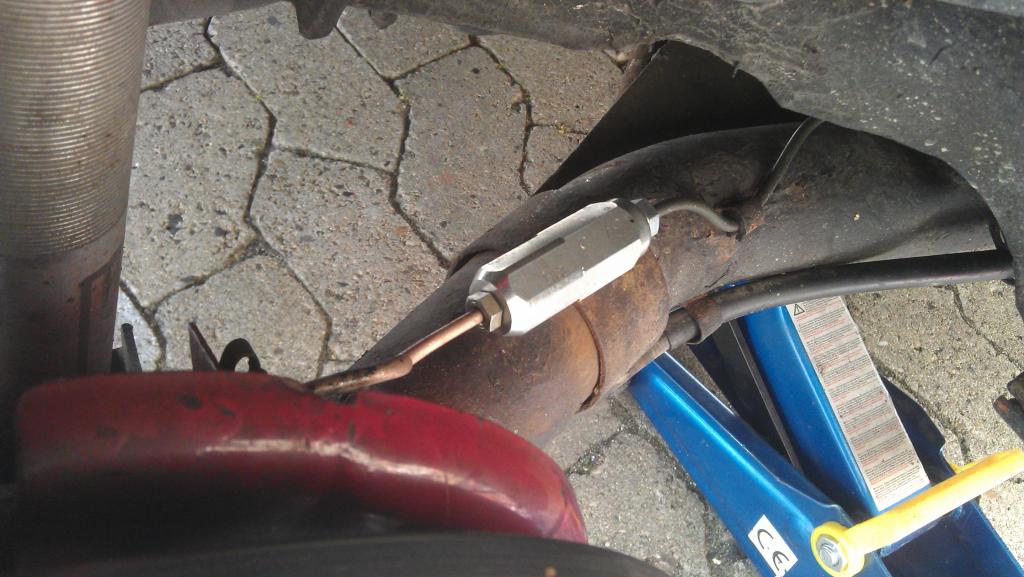

Hier noch der Nachtrag zum 3/15er Minderer und dessen von mir gewählter Einbauposition:

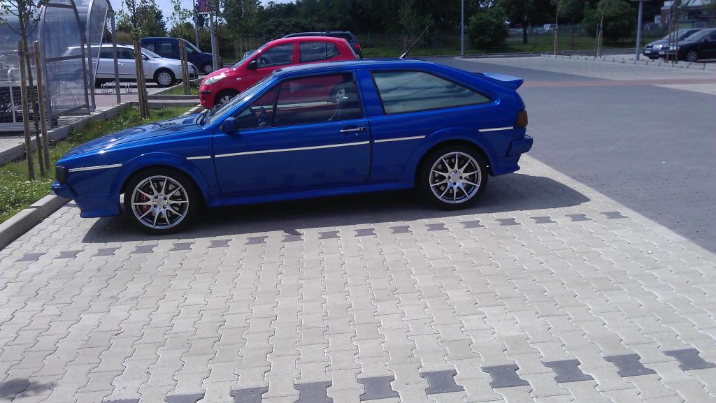

und so siehts nun aus.

Whoa!  Sieht mal richtig nach Sportwagen aus mit den riesigen Bremsscheiben.

Weiter gehts im Text. Wie ich jetzt heraus gefunden habe, gibt es doch noch Druckminderer mit stärkerem Minderungsfaktor von ATE. Bauform ist wohl identisch. Der Minderungsfaktor beträgt 2/20.
Mir ist der Blockierdruck natürlich nicht bekannt, aber da er oberhalb von ca. 27 bar liegen wird, ist die Minderung mit 2/20 Reglern stärker als mit 3/15. Genau an diesem Punkt überschneiden sich nämlich die Druckkennlinien der 3/15 und 2/20 Regler. Anschließend ist der Minderungsfaktor der 2/20er größer. D.h., bei einem Eingangsdruck von Beispielsweise 100bar gibt der 3/15 Regler 40,5 bar weiter, der 2/20 Regler hingegen nur noch 36 bar.
Wenns einer grafisch sehen will, mache ich mal ne Grafik dazu. Die Formel wäre jedenfalls
P(effektiv) = Anfangsdruck des Minderers + (Eingangsdruck - Anfangsdruck) * Minderungsfaktor
Für 100 bar und 3/15 Regler also zB. 15 + (100-15)*0,3 = 40,5 bar
100 bar und 2/20 Regler also zB. 20 + (100-20)*0,2 = 36 bar
Noch deutlicher ists bei 150 bar. Dort mindert der 3/15er auf 55 bar, der 2/20er auf 46 bar Ausgansdruck herunter. Die 2/20er sind bestellt. Mal sehen, wann sie da sind.
Ach ja, damit es nicht untergeht: Die Teilenummer dieser Regler ist bei ATE 24604217013 bzw 24.6042-1701.3 Wie vlt jetzt jemand bemerkt hat, ist die Nummer fast identisch mit der Für die Peugeot 3/15 Regler von ATE. Diese lautet nämlich 24.6043-1701.3 bzw. 24604317013. Ich schreibs nur dazu, weils vlt für irgendwen interessant werden könnte.
