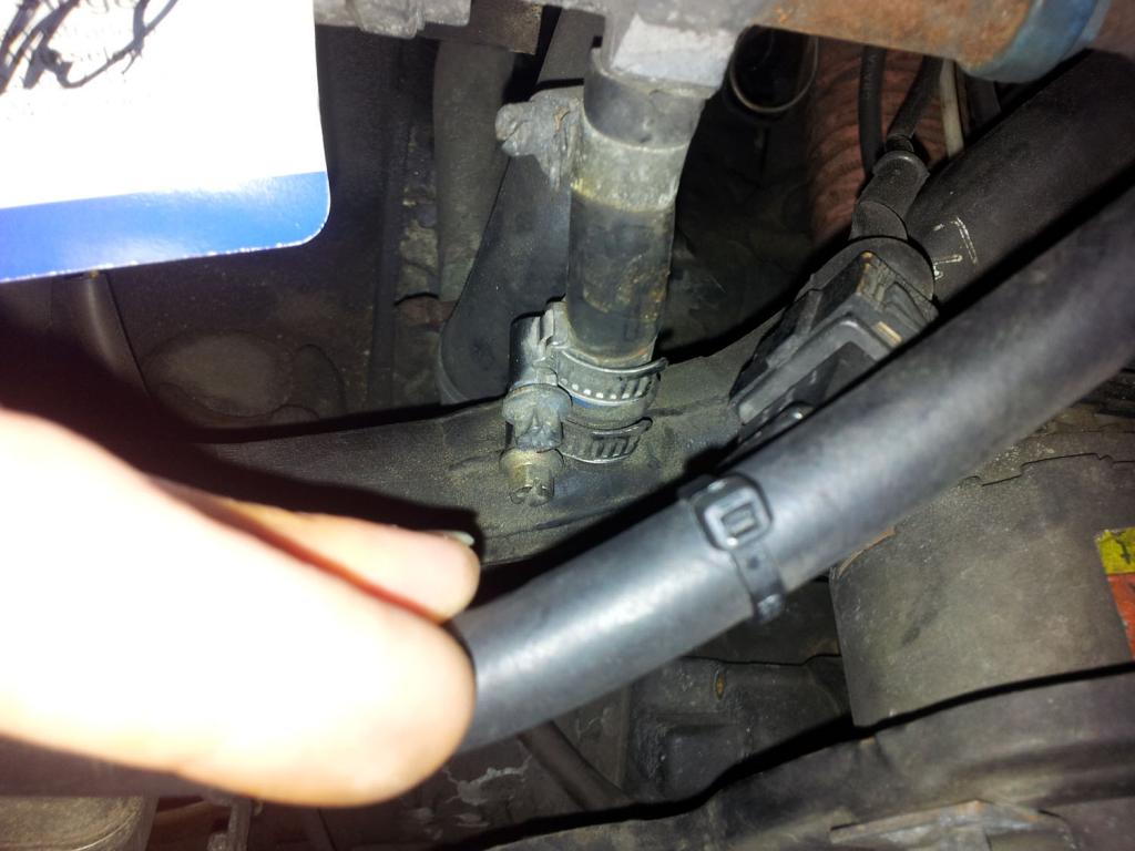

christian_scirocco2 hat geschrieben: Bin ja sehr gespannt ob da in dem Schlauch eine Verjüngung ist oder nicht. Der Schlauch ist doch komplett ein Stück ohne unterbrechungen?!
So, habe eben mal nachgeschaut. Scheisse ist, dass es immer so früh dunkel wird. Die zwei Schlauchschellen lassen erahnen, dass dort entweder der Abzweig separat angeschlossen wurde, oder eben ein Reduzierstück Ich meine da ein Blaues Röhrchen zu erahnen. Zum Schrauben war es mir eben zu dunkel, da musst Du Dich noch etwas gedulden.
Der Dateianhang 2011-12-05 18.30.11.jpg existiert nicht mehr.
christian_scirocco2 hat geschrieben: Ich habe meinen wieder zusammen und diesen (VW) roten Schlauchadapter von 2mm auf 4mm aufgebohrt. Die Leerlaufdrehtzahl ist jetzt bei 1100U/Min bei komplett geschlossener Drosselklappenschraube. Druckstellerstrom bei 15mA im Stand.
Ich vermute jetzt mal: Sollte sich in dem Originalschlauch keine deutliche Verjüngung befinden, dann hab ich meinen Motor immer wegen dieser Reduzierung falsch eingestellt und das Startverhalten hat sich dadurch grundlegend geändert.
Was für ein roter Schlauchadapter???

Ah, danke :super: Dieses blaue Röhrchen was du meinst gibt es auch in rot :zwinker: Werd dann mal die Teilenummer raussuchen und es mir bestellen. Denn ich vermute mal, mit dem roten bekommt er zu wenig Luft, mit dem aufgebohrten roten zuviel. dann mal los nen baluen besorgen.
