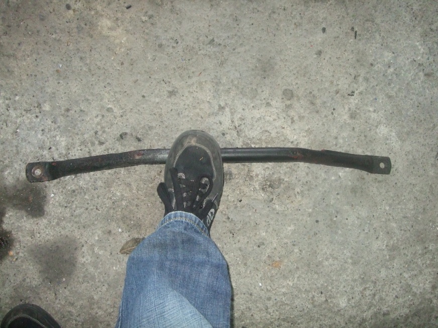

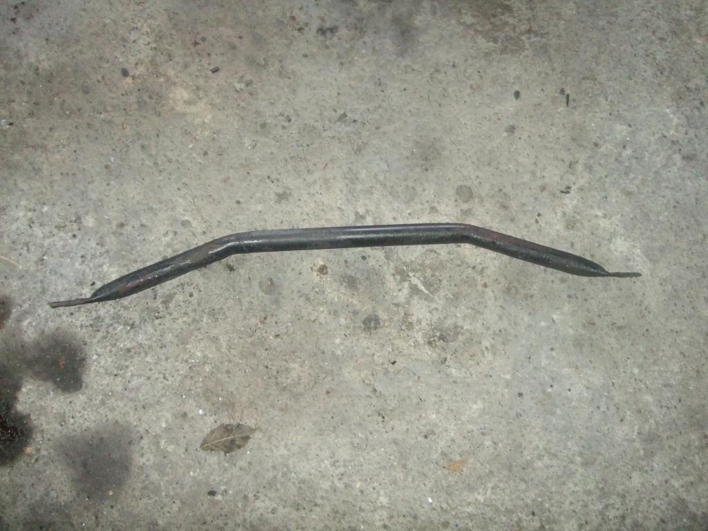

sorry, aber so hab ich die aus dem Netz. Aber ich denke man erkennt die Unterschiede und Befestigung.

Na meinetwegen, sah für hinten auch ein wenig kurz aus.

Hier mal wo man sieht was gemeint ist, also nur der Rand der nach unten steht.el loco rocco2124 hat geschrieben:der radn entfernt? wie kann ich mir das bildlich vorstellen. meinen die damit diese wulst ??
ab 92 vom golf cab sind anders meinst du?
Ist es eigentlich nicht einfacher die beiden Getriebeträger abzuschrauben und das Getriebe hochzudrücken um die Schraube raus zubekommen?

So eine hatte ich auch mal. Müssten jetzt alle Varianten sein

Das sieht mir eher nach der mittleren von oben aus, wo die "Flügel" nur abgesägt wurden.

War glaub ich mal als Golf1 -50PS Strebe zu haben. Für die Stärkeren Motoren wurden die mit Flanken gehandelt.
